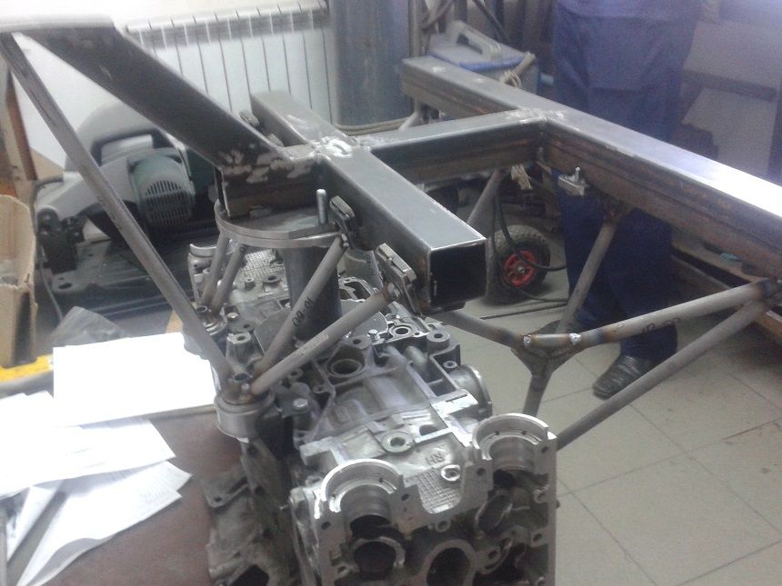

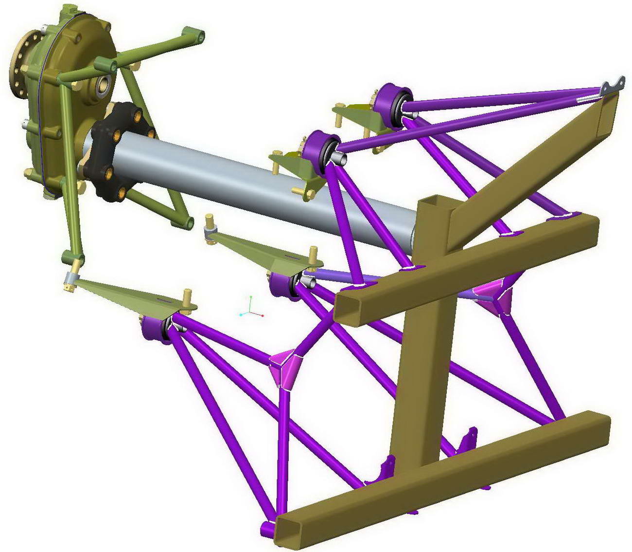

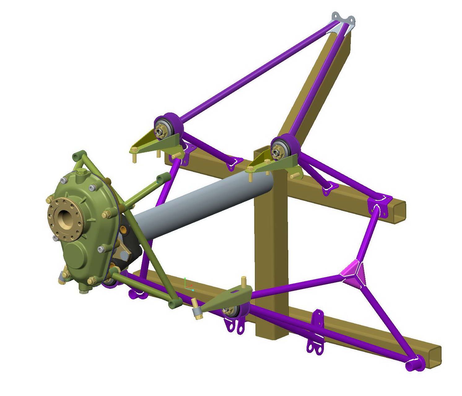

Я уже поместил раму в теме о редукторах , но подумал , возможно комуто нужны чертежи , поэтому с удовольствием поделюсь.

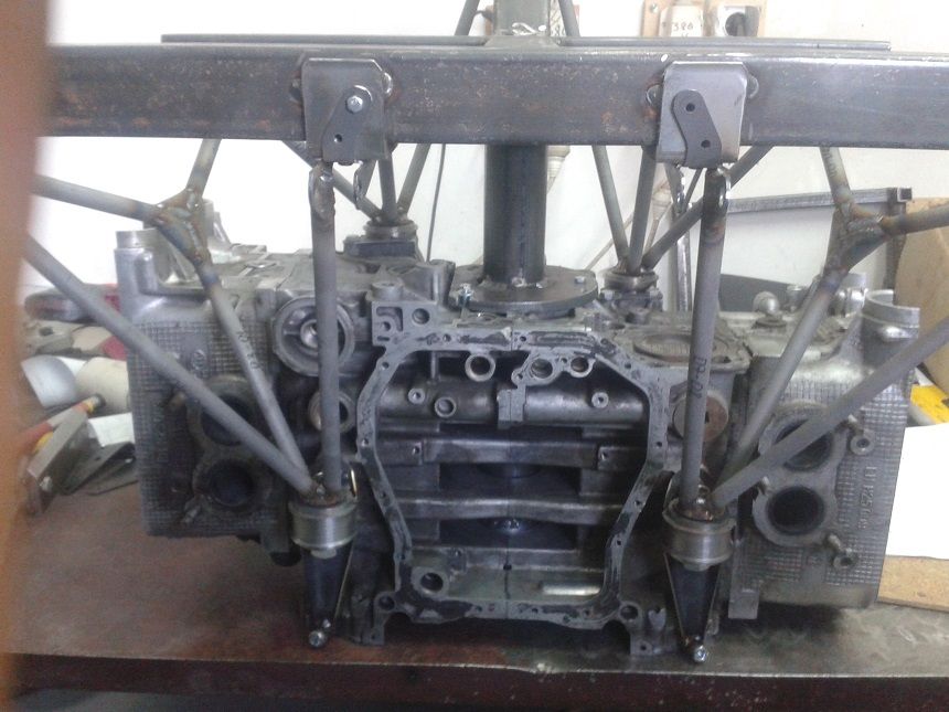

Михаил Волынец просчитал мотораму и внес изменения. Серая труба на рисунке разрезается пополам и протачивается под размер вкладышей коленвала и вставляется в блок вместо коленвала. Таким образом получается два кондуктора для сварки моторамы двигателя и моторамы редуктора. Все присоединительные размеры к противопожарной перегородке и к редуктору  фрезеруются на ЧПУ и мы получаем соосность и точность до 0.1мм.
Потеря устойчивости стержней моторамы. Случай нагружения "Маневренная 1". (ny=+6, тяга винта и крутящий момент в соответствии с максимальной продолжительной мощностью для SUBARU EJ25).
Моторама из трубки 14х1.4 Ст 20. Запас по устойчивости 7.89 крат к расчетной нагрузке.
Потеря устойчивости стержней моторамы. Случай нагружения "Маневренная ". (ny=+6*0.75, тяга винта и крутящий момент в соответствии с взлетной мощностью для SUBARU EJ25).
Моторама из трубки 14х1.4 Ст 20. Запас 9.38 крат к расчетной нагрузке.
Во всех остальных случаях нагружения запас по устойчивости стержней 18 крат и выше. До 59 крат.
Максимальные напряжения в стержнях и узлах моторамы из всех расчетных случаев 10.5 кг/мм2 при расчетных нагрузках. Двух кратный запас к пределу текучести.
Собственная частота колебаний силовой установки вокруг оси Х на амортизаторах моторамы 10, 2 герц. Должно быть меньше 0,5 (половинная гармоника) минимальной возбуждающей частоты.
Для SUBARU EJ25 при работе на холостом ходу возбуждающая частота 74.8 герц.
Узел амортизатора моторамы оптимизировался в ANSYS (материал гиперэластик для резиновых буферов).
Оптимальной жесткости узла добивались формой резинового буфера.

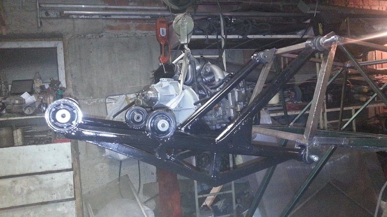

Есть вот такая моторама, она даже, выдержала такое потрясение не получив малейшей деформации.
Если интересно выложу подробности. Она подойдёт на любой EJ от 20-25. Хоть на редукторную хоть на без редукторную установку.

Я думаю, что она тяжеловата. И саленблоки серьёзные. А какой ее вес ?
Я думаю не тяжелее того огорода, что предложен выше. Она может быть гораздо легче если её варить не из того что было. Она сварена из двух поперчных тяг Вазовских 4 сайлен блока помоему с ауди. Но конструктивно не сомненно проще и удобнее. Я так думаю...... 🙂 скоро буду менят 2л на 2.5 могу взвесить.

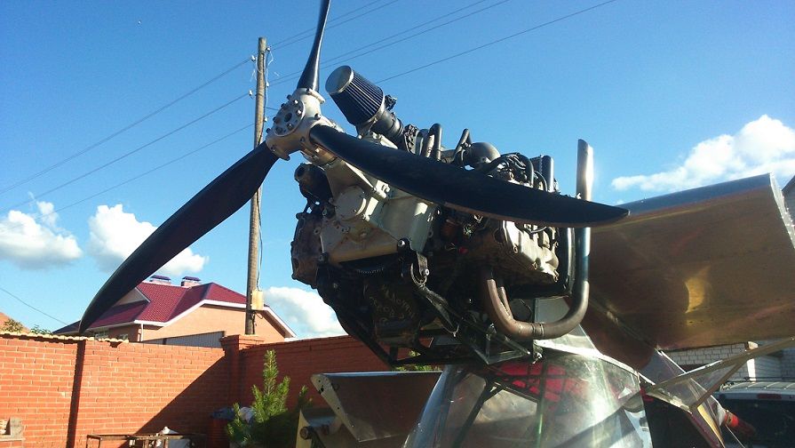

Как у вас всё сложно. Я просто походил вокруг двигателя посмотрел распределение нагрузок. И нарисовал мотораму. А на следующий день уже установил на неё двигатель. И вот она не вольно прошла довольно таки жёсткий тест. двигатель взревел и совсего размаху врезался в крыло. Превратив его в лапшу. Когда я его вновь поставил на колёса то был приятно удивлён на мотраме не каких следов винт в дребезги все три лопасти отлетели. Корпус редуктора сместился и появилась течь масла, пришлось перебрать редуктор. Да и это неизбежно после такого нырка просто необходимо было проверить его состояние. Зубья уцелели. Вот такая моторама.
Да и ещё немного интересного. Столкнулся с проблемой. Двигатель не устойчиво работал на малых оборотах мог просто остановиться. долго не мог понять по чему. На мысль навёл случай. Снял винт запустил работает ровнее. Пало сомнение. Что это. Немного подробностей.
Я установил фильтр нолевого сопротивления. Да ещё против потока.  Закрались сомнения и я одел на фильтр ведёрко от майонеза. И о чудо  двигатель заработал устойчиво. Видимо в прошивке учитывается его аэродинамическое сопротивление. А без коробки видимо пренаддув получается. На днях выеду в поле нужно опробовать на всех режимах.

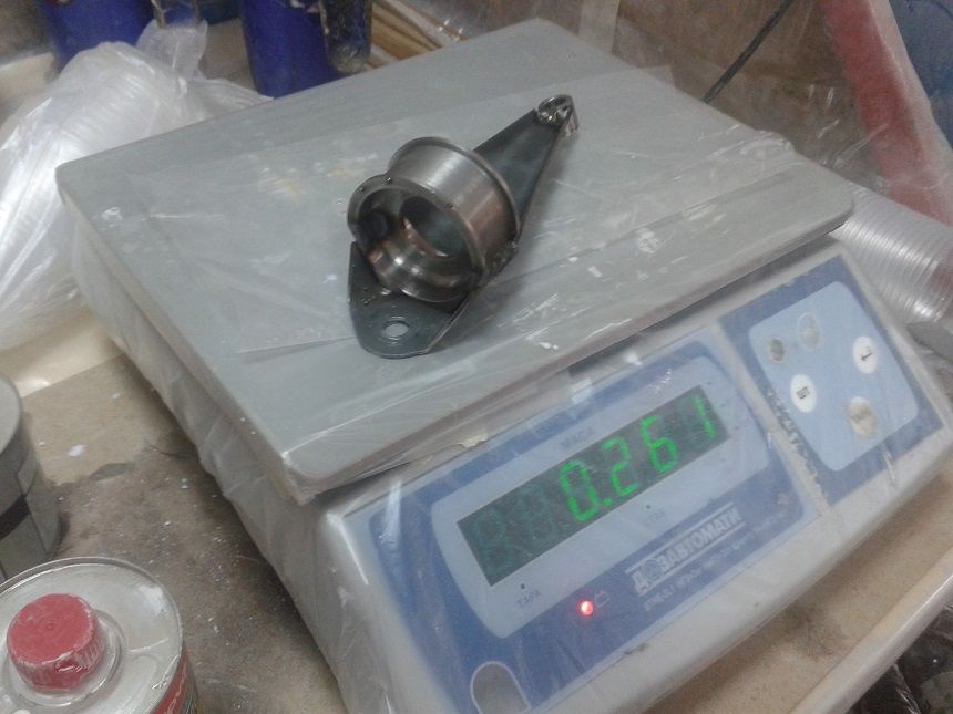

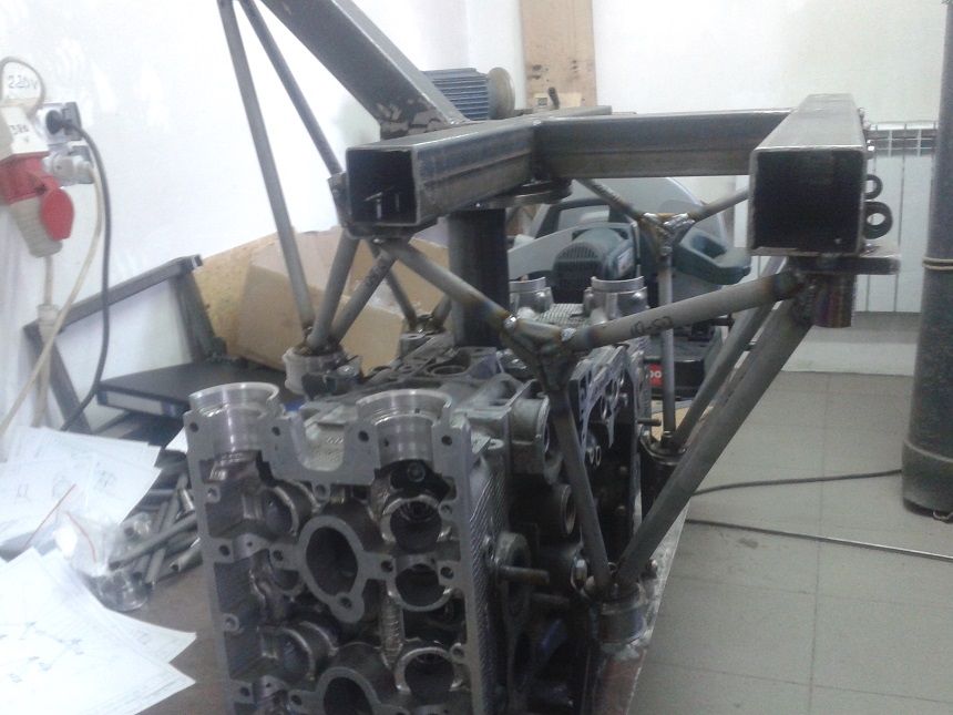

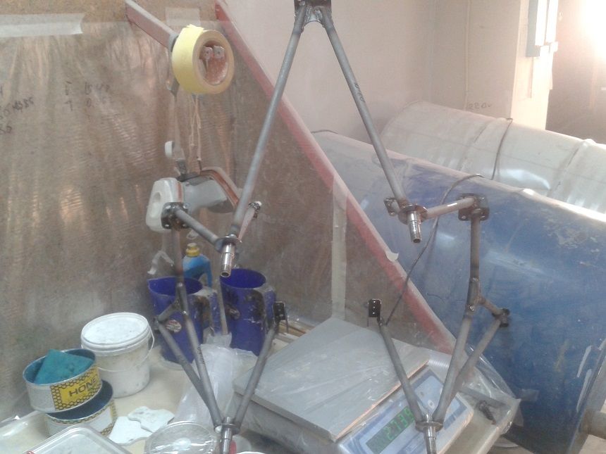

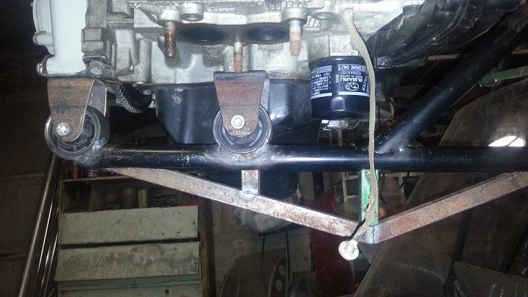

Сварили мотораму из трубы 14*1.4  мм. Вес 2739 гр.  Эту мотораму будем использовать для обвязки двигателя в мастерской. Так же изготовили кронштейны двигателя весом 261 гр. Два таких и два немного легче.

Кронштейн

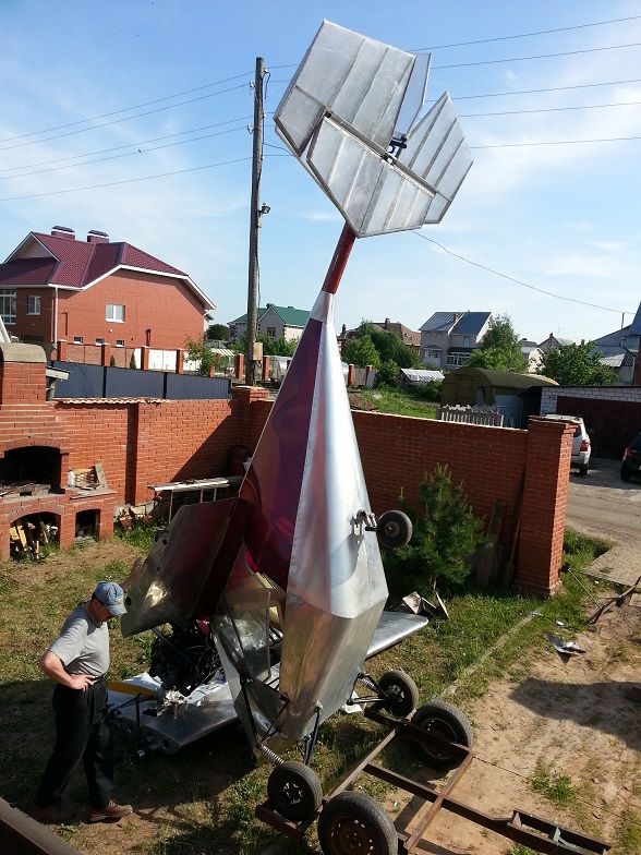

Плиточнику!Добрый день -пишу по причине тоже головоломки про мотораму субару -моторама ваша не плоха и не тяжёлая и нагружена в правильных местах -я тоже рассматривал подобный вариант -(сильно похоже как америкосы крепят двигло субару)-но одно но -при этой мотораме у вас между нулевым шпангоутом и двигателем -примерно 150 мм -а мне нужно было не более 30мм по этому переиграл -если у вас двигатель и схема тянущая -то у нас общие проблемы! ну а если это пайпер то это растояние для вас не так и страшно!
