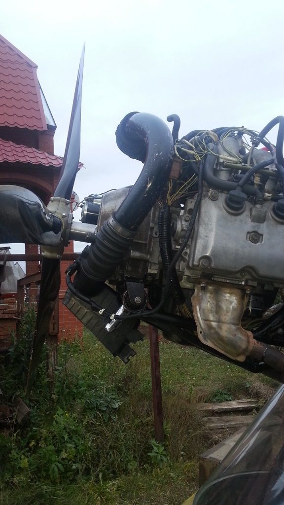

Примеряли наш редуктор с нашей моторамой на ЕЖ 20, который установлен на СТ 180 . Вообще редуктор расчитан на ЕЖ 25 мощностью 170 л.с. , но на удивление подходит и на ЕЖ 18 и ЕЖ 20
Теперь еще нужно стартер примудрить , возможно снизу , вместо картера ?

Большей проблемой оказалось не сплющивание а нарушился в обще впуск. Он после прогрева перестал работать на холостых и начал откуда то сосать масло так что с выхлопного тракта со всех щелей полилось масло.
Я дальше не стал экспериментировать жалко время. Я просто вернул старый и сделал объёмный патрубок, на фото видно он дал необходимый объём и теперь двигатель на всех режимах работает хорошо. К стати, для патрубка, хорошо подошла впускная труба с Ан2.

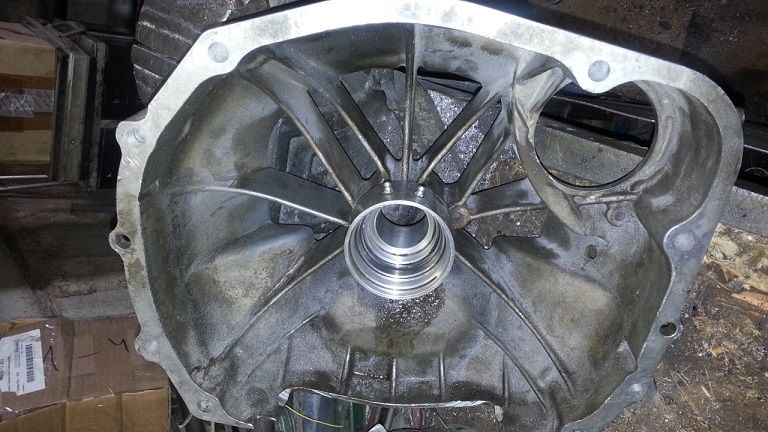

Думаю проще и лучше сделайте как у меня колокол от АКПП.-----

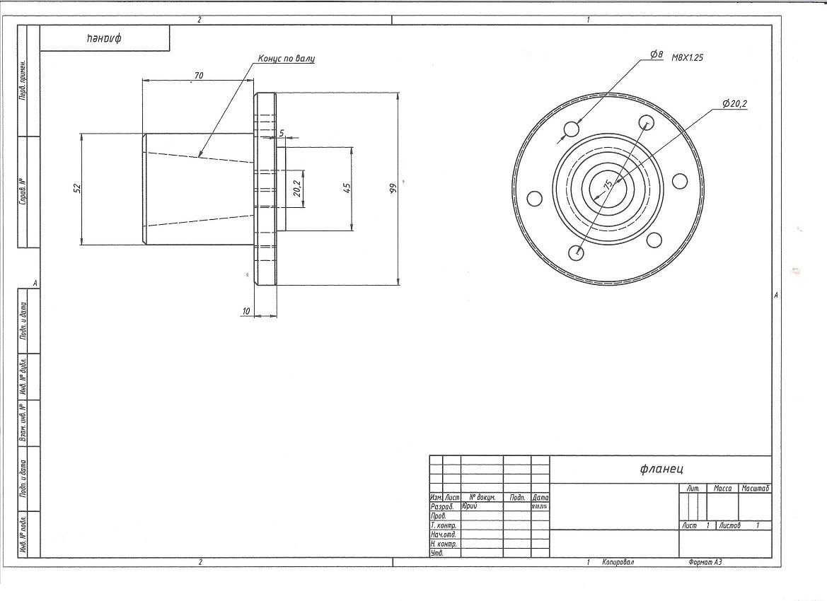

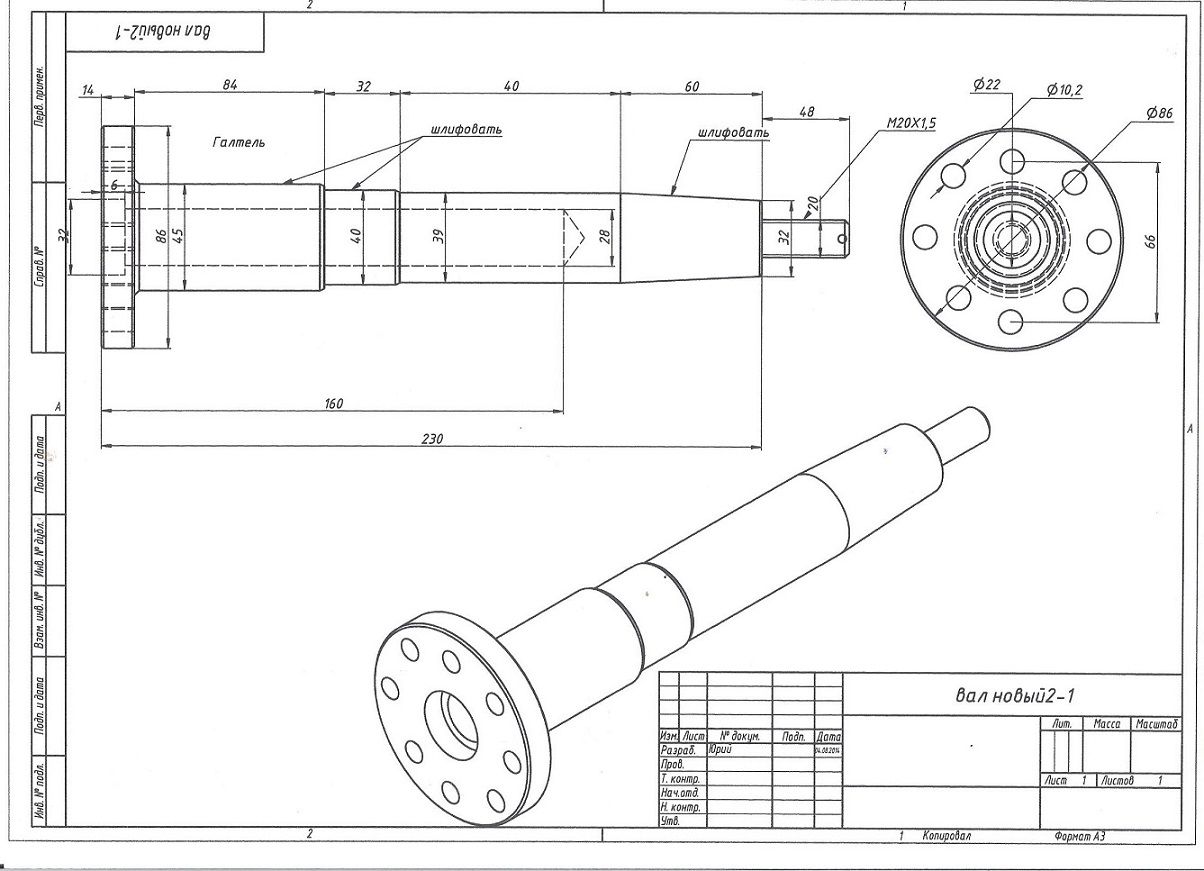

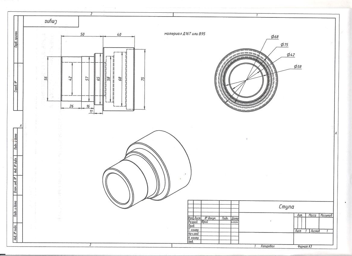

Изумительно можно смело ставить мой движок дёшево и сердито. Выше я выкладывал раму. Она не изменна как с редуктором так и без. Вы не чего не теряете если не достаточно будет тяги. Просто ставите редуктор без лишней переделки. Только движёк возьмите именно 2,5. Не пожалеете. На тех режимах что я эксплуатирую он не греется.  Чертежи вала и порядок сборки выложу. Примете решение напишите помогу. Скинув редуктор вы выиграете минимум 10-15кг веса двигателя.  У меня стоит винт с 912 сняли. Двигатель хорошо справляется с ним.
Спасибо, если не трудно выложите чертежи и сборку на ДВС 2,5. Я хотел конечно без редуктора, но хватит ли мощности?
Посадочное место всех субариков практически одинаковое. Главное знать какие детали использовать при сборке. Выше я описал какие. Это колокол о АКПП и гидротрансформатор точнее венец. Остальное срезаться и выбрасывается. Бублик его спецы называют. Их редко ремонтируют чаще выбрасывают и потому купить его можно за копейки а то и так отдают. Зайдите где ремонтируют АКПП. Сразу объясните вам нужен конченый. Посмотрите на фото как его нужно подготовить работа простая блгаркой в районе венца прорезаете а потом на токарном облагородите затем четарёх кулачковый патрон зажимаете из нутри выводите биение и растачиваете средину. Потом по кондуктору насверлите оверстий. Дальше вал и букса для упорного подшипника. Букса имеет два сальника и небольшой объём который будет на половину заполняться моторным маслом. Вот чертежи но размеры проверяйте по факту вносил поправки а здесь мог не изменить. Длина вала будет зависеть даже от применяемого стартера. Я выбрал самый маленький и самый лёгкий мене 3кг.  Делать, немного потерпите, в течении недели сниму тягу и тогда можно будет говорить более конкретно.
Да.... для ясности первый чертёж вал, второй фланец винта, третий букса упорная.

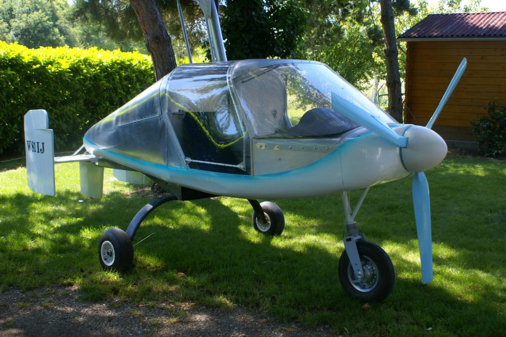

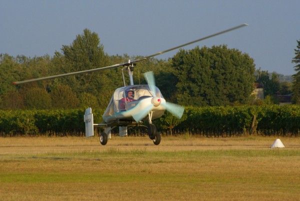

Судя по аватаре вы сторонник автожиров. На сколько я знаю для автожиров больное место винты большого диаметра. Так вот на этой силовой установке винт 1600мм Обороты взлётные 3200. В принципе весь полёт можно выполнять на взлётном. После разгона скорости идёт раскрутка примерно 200 оборотов вы просто прибираете обороты, разгружая двигатель. Установив снова 3200 и спокойно продолжаете полёт. Но из практики прибирать приходится больше самолёт продолжает разгонятся. Если вы смотрели мои видео записи там на моём самолёте стоит двухлитровый субарик. Винт не позволял крутить более 2700( его диаметр 1760мм) и потому взлётный был 2700 в наборе я прибирая газ сохранял 2700 не позволяя раскручивать. А в горизонте мне хватало 2500. Машина не из лёгких. Взлётная масса была в пределах 450кг. Это при топливе 60 литров.

И для таких тоже не плохо когда винт по выше. Трава песок всё это вредно для винта.
Автожир в обще такая штука он очень энерго затратный. Некоторые думают, что на автожире двигатель только маршевый винт крутит а ротор сам по себе крутится. Ан нет  на него тоже часть энергии двигателя уходит только передаётся через воздух. В виде лобового сопротивления.
Крыло самолёта сопротивляется меньше и потому самолёт экономичнее.
Скажете не так..... так потому и нет не одного автожира с мощностью 20 лс а тем более 10-15. А самолёты успешно летают при такой мощности.
Ну ладно это к теме не относится вам придётся терпеть редуктор. Хотя как сказать 200кг тяги для некоторых автожиров достаточно.

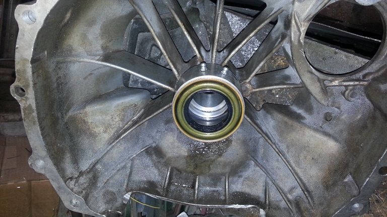

Дополнение.... Вот так устанавливается букса радиально упорного подшипника. Через пресс маслёнки заполняется масло шарики из них удалены. В глубине ещё один сальник пока не установлен.

А сколько весит такая корзина? Судя по фото 5 кг?

Вы считаете только редуктор плюсуйте ещё вес демпферной муфты. А главное надёжность. Да вес моего устройства не менее вашего правда заложена прочность излишняя. Достаточно было вала на 30 мм У меня в корне 45 и минимальный диаметр 39. Колокол весит 4 кг. Вал 3 с чем то не помню. Грубо возьмём 8 кг. Относительно того редуктора что установлен на фото разница 12 кг. Но это не самое главное с весом можно было смириться. Но работа на 5-6 тысячь оборотов...... Шумность ревёт первое время сидеть было страшно. Потом привык. Развалить редуктор как нечего делать. То демпфер развалился то зубы по вылетали. То температура полезла особо у 2,5л А здесь максимал 3200 в воздузе 3000 достаточно. Работает спокойно без предельно хоть на взлётном хоть на крейсере. И замет те я не отговариваю а выдвигаю как альтернативу. А вы уж решайте сами, какую силовую установку использовать. Ваш путь я прошёл вступил на эту тропу посмотрим может и разочаруюсь но это у меня второй двигатель и пока разочарования нет. Пишите если будут вопросы а я в свою очередь буду информировать об интересных моментах связанных с эксплуатацией этой сил. установки.
