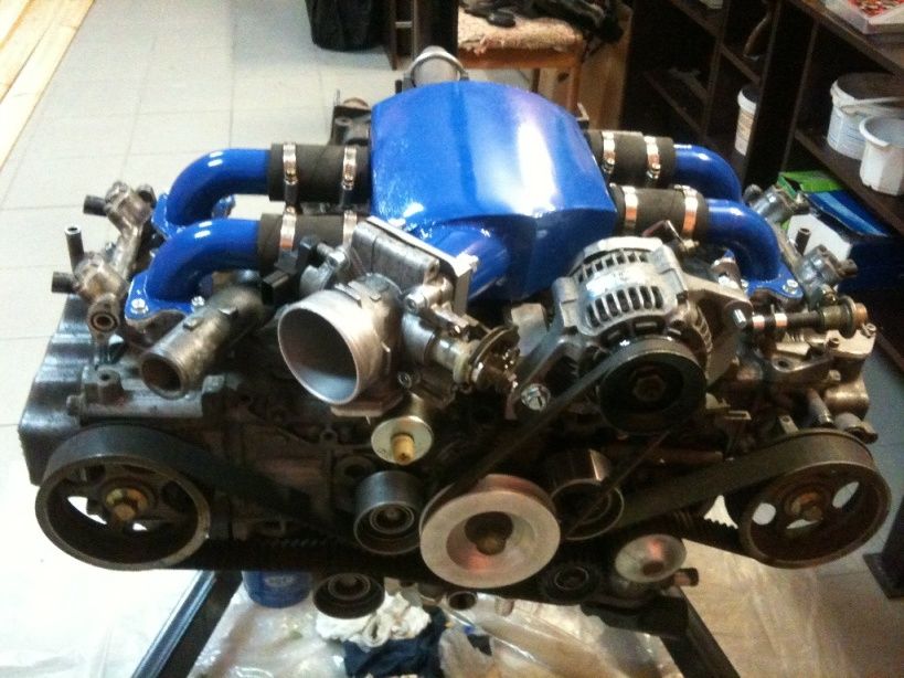

Здравствуйте. Можно применить сухой картер , маслобак с пеноотделением по типу как на 912 ротаксе . Кулага давно эту систему применяет и работает.

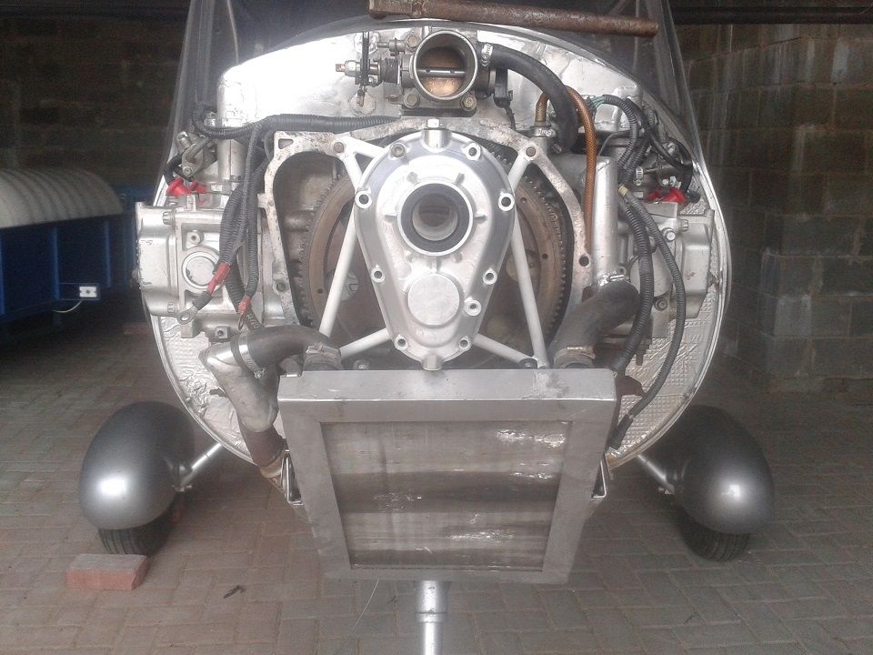

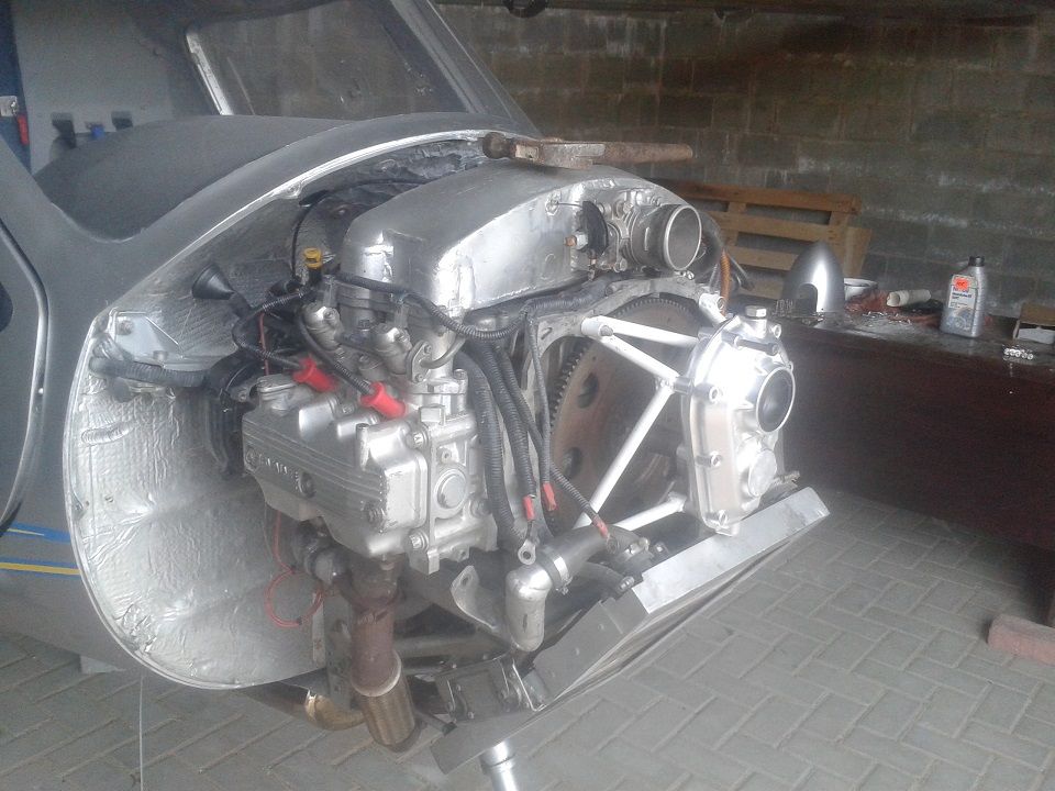

Вот мой вариант инжектора со штатными форсунками, сухим картером  и увеличеным рессивером.

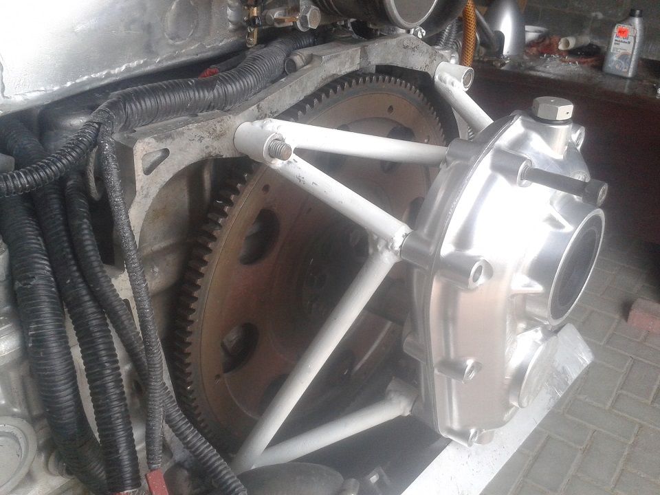

Примеряли наш редуктор с нашей моторамой на ЕЖ 20, который установлен на СТ 180 . Вообще редуктор расчитан на ЕЖ 25 мощностью 170 л.с. , но на удивление подходит и на ЕЖ 18 и ЕЖ 20
Теперь еще нужно стартер примудрить , возможно снизу , вместо картера ?

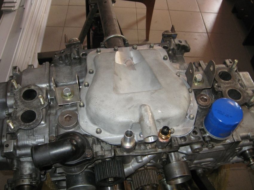

Подскажите , а вмятина на картере сделана под место для стартера ? И какой насос стоит откачивающий ? - очень интересно все о сухом картере
Эта вмятина как раз для стартера, который крепиться снизу к переходной плите от Саши Кулаги, очень компактно получается, стартер тоже у него брал.
По сухому картеру вот  Саши рекоментации,
--- Снимаем старый маслокартер
--- Снимаем маслозаборник.
--- Вместо маслозаборника ставим заглушку.
---прикручиваем литой (плоский) маслокартер
--- Глушим систему вентиляции 2-х ГБЦ и блока.
--- Удаляем правую пробку из штатного маслонасоса.(смотрим на ремень ГРМ)
--- Вместо пробки вкручиваем штуцер с проходным сечением как у
маслозаборника(штатного).
---Делаем емкость для масла (3,4,5,6 литров) кто как желает.
--- В маслобака две трубки от самого дна(забор масла на штуцер маслонасоса,
трубка для щупа)
--- Две трубки в верхней крышке(не ниже уровня крышки), слив масла из
маслокартера, сапун(связь с атмосферой).
Масло сливается самотёком, пена выдавливается картерными газами.
Плюсы:
--- масло в стороне от мотора, улучшает центровку аппарата(мотор на 5-6 кг
легче)
--- больше масло можно залить.
--- лучше охлаждение масла и самого мотора.
--- возможность совершать более сложные эволюции самим аппаратом.

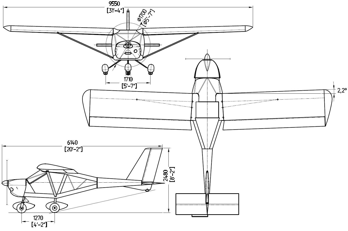

Планер такой как на рисунке. Вес пустого 340 кг. Макс. взлетный вес 600 кг.
    118,4 КБ · Просмотры: 240

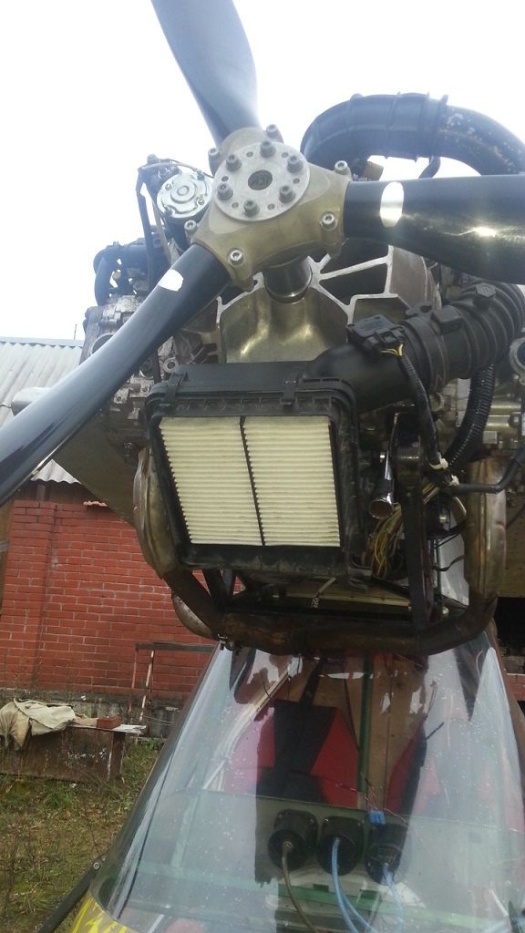

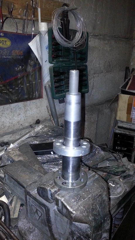

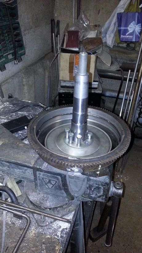

Изумительно можно смело ставить мой движёк дёшево и сердито. Выше я выкладывал раму. Она не изменна как с редуктором так и без. Вы не чего не теряете если не достаточно будет тяги. Просто ставите редуктор без лишней переделки. Только движёк возьмите именно 2,5. Не пожалеете. На тех режимах что я эксплуатирую он не греется.  Чертежи вала и порядок сборки выложу. Примете решение напишите помогу. Скинув редуктор вы выиграете минимум 10-15кг веса двигателя.  У меня стоит винт с 912 сняли. Двигатель хорошо справляется с ним.
Думаю проще и лучше сделайте как у меня колокол от АКПП. У меня просто срезано а вы наварите плиту и на ней закрепите редуктор. Сохраните шейку сальника. Это вам даст Японскую точность для центрирования положения редуктора.
В слово пена я вложил немного иной смысл. Но хорошо, что вы описали доработку картера. Хотя сухой картер имеет смысл на пилотажных машинах моя прогулочная и проводить столь серьёзных работ не требует. Но интересно спасибо.
По сухому картеру вот  Саши рекоментации, --- Снимаем старый маслокартер--- Снимаем маслозаборник.--- Вместо маслозаборника ставим заглушку.---прикручиваем литой (плоский) маслокартер--- Глушим систему вентиляции 2-х ГБЦ и блока.--- Удаляем правую пробку из штатного маслонасоса.(смотрим на ремень ГРМ)--- Вместо пробки вкручиваем штуцер с проходным сечением как у маслозаборника(штатного).---Делаем емкость для масла (3,4,5,6 литров) кто как желает.--- В маслобака две трубки от самого дна(забор масла на штуцер маслонасоса, трубка для щупа)--- Две трубки в верхней крышке(не ниже уровня крышки), слив масла из маслокартера, сапун(связь с атмосферой).Масло сливается самотёком, пена выдавливается картерными газами.Плюсы:--- масло в стороне от мотора, улучшает центровку аппарата(мотор на 5-6 кг легче)--- больше масло можно залить.--- лучше охлаждение масла и самого мотора.--- возможность совершать более сложные эволюции самим аппаратом.
Это не сухой картер. С ним проблем больше чем без него. Имели опыт...
