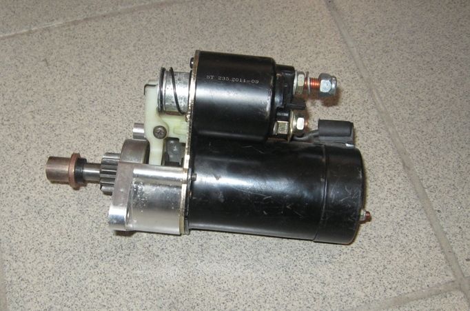

Сегодня купил стартер от ДЭО Лаос . Очень красивый , цена 80$, производство Корея, вес 2175гр (вместо 3760гр от Субару) , но крутится в другую сторону. Нужно его тулить или вместо ( вместе с ) картера, или на месте родного стартера, но с другой стороны, отрезав часть дюралюминиевого картера.. Может есть такой стартер, но крутится в правильную сторону?

Вот такой стартер я взял у Саши Кулаги. Крутиться в противоположную сторону штатному стартеру.

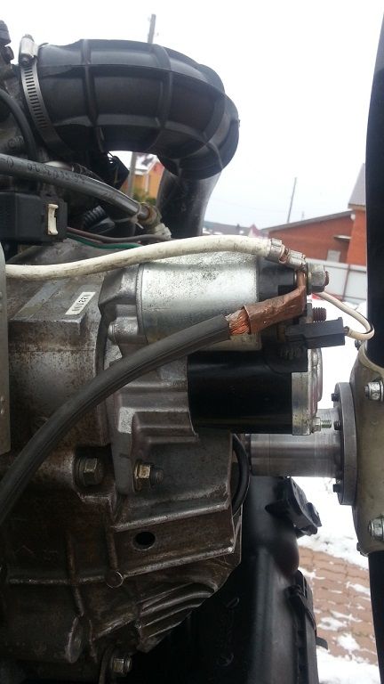

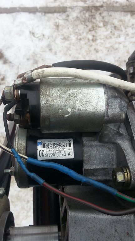

Хотите, я вам вышлю фото стартера Субару весит он менее 3кг. Снимать
с движка не стану но маркировку будет видно.
Ладно не стану дожидаться согласия может кого ещё заинтересует.

Дядя Юра, ваш стартер стоит на штатном месте и крутиться в соответствующую сторону. Плиточнику, на сколько я понял,  нужно противоположное вращение, так как он собирается вешать стартер  по другому 🙂
Та я бы повесил его и как положено.. смысла в сухом картера , если он не даёт возможности перевернутого полёта, я не вижу. А петлю и бочку можно крутить и с поддоном. Тем более , что больше работы и вес добавит.. Мне стартер ДЭО понравился из за минимального веса и доступности.. Правда он на меньший двигатель, но я думаю потянет.., если бы крутится в правильную сторону..

У меня на вертолёте стоит 23300 АА381 на ЕЖ25 а у Вас ЮРИЙ на фото
23300 АА470. Интересно в чем разница, я думаю они братья 😀

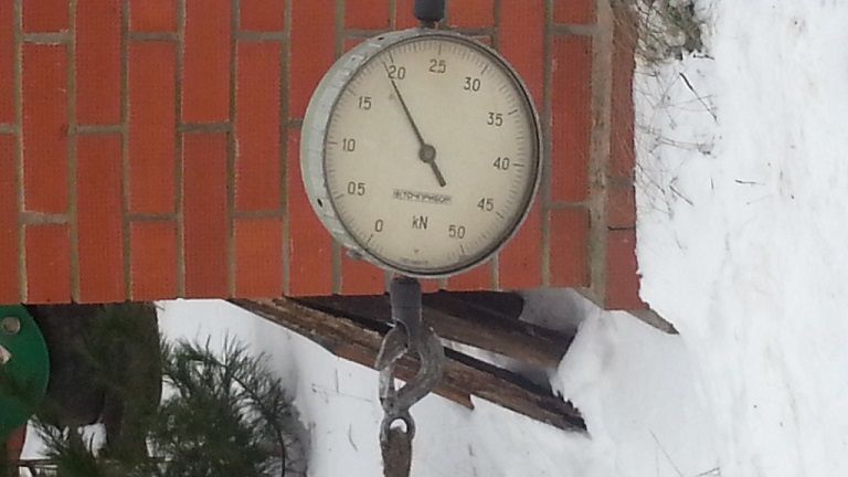

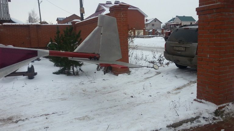

Вот я и замерил тягу на своём без редукторном. Довольно таки кучеряво. Учитывая, что  стояночный угол примерно 10 гр. Обороты были 3300. Сначала были 3500 тяга на 20кг была больше но я под тяжелил так как винт не позволяет больше 320. Хотя страшного ничего нет. Всё это теория.
Летом при такой тяге он у меня летал ласточкой. Это с редуктором был тяжелее кил на 10. 🙂

Летом тяга поменьше будет, да и без стен и машины сзади тоже. А хороший Субару мотор с редуктором под 300 кг тяги отдаёт.

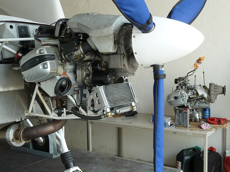

Привет всем на форумах как всегда споры -это главное -но переходит это часто в пустой трёп а мы сюда приходим с желанием познать-если вспомню выложу фото не мои сразу предупреждаю -я по ним учился -
