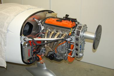

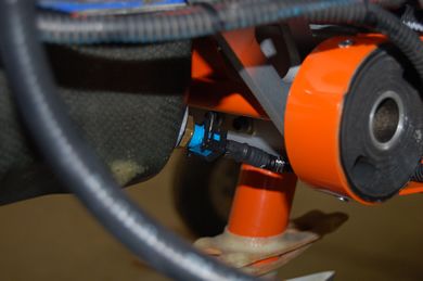

Это фото было про стартер -ставят его если не ошибаюсь и на мерс и на байк бмв-вес 2390 грам-далее фото не про двигатели субару  но на мой взгляд позновательные -да стартер вращается в обратную сторону в отличии от субаровского
я на субару взял мотораму от сюда -за основу -по весу думаю она легче многих
    18,7 КБ · Просмотры: 221
посмотрите внимательно -два куска дюраля и две трубы и вся моторама -двигатель сам себя держит-с небольшими отступлениями получилось эту идею перекинуть на субару-очень мало свободного времени для общения -да и риск есть -вдруг это ни кому не интересно -если интерес есть выложу ещё -авто двигатель можно облегчить и буржуи это умеют лучше нас --в мыслях --полностью согласен с плиточником борьба за каждые 10 грам -но не ценой потери надёжности
Субаровский стартер 1,0 кВт весит 3750гр , это старый, шестигранный.. ДЕУ крутится в обратную сторону, 1,0 и 1,1 кВт, вес 2180гр и стоит 80$ Корейский.. Найти бы такой с правильным направлением, цены бы ему не было.
По облегчению двигателя очень интересно.. Мы думаем срезать лишний метал с того места, где цеплялась коробка, оставить только четыре отверстия под моторами редуктора, ну и больше ничего не нашли

привет плиточник-я думаю так-же но буржуи пошли дальше подон маслокартера из карбона -впускной колектор -тоже самое -болт шкива со стороны грм сверлим  заглушки перетачиваем из дюраля -видимо они очень хотели облегчить двигатель -это не болтовня какогото француза -это у них на потоке  покупая у них чертижи мне передали и технологии -смолы - какой карбон и как делать   баки из кевлара по нашему свм-когда вник -ни чего там великого -просто для сравнения по культуре веса шаси для двухместного самолёта -основная ресора и всё на ней кроме обтекателей колёс -тормоза шланги колёса- тоесть всё--вес 12 кг и это не для тряпколёта а для самолёта класа Евростар -  за частую у наших самоделов только колёса весят 9 кг  http://www.passionavion.fr/moteur.html
основная инфо закрыта -она только для нас купивших чертежи  но много и в свободном доступе  сходи по этой ссылке если вникнешь много полезного найдёшь  если у тебя СТ то и капот один в один как у меня -так что твой корейский стартер как раз ляжет если сунешь его с низу -да там подон -но его выкинуть и сделать из карбона с выемкой под стартер -проверено получется
