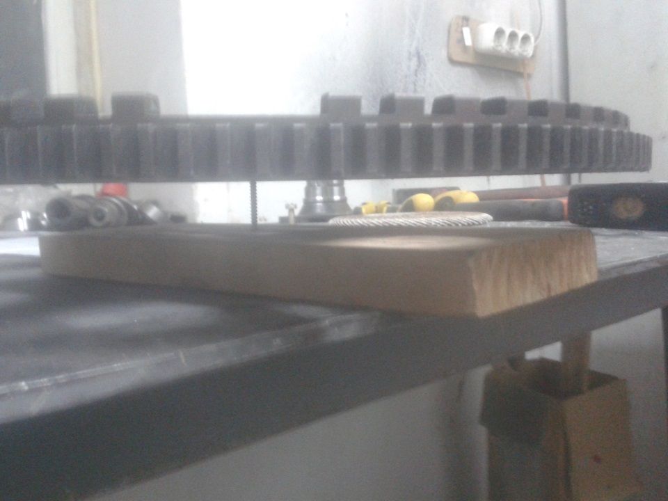

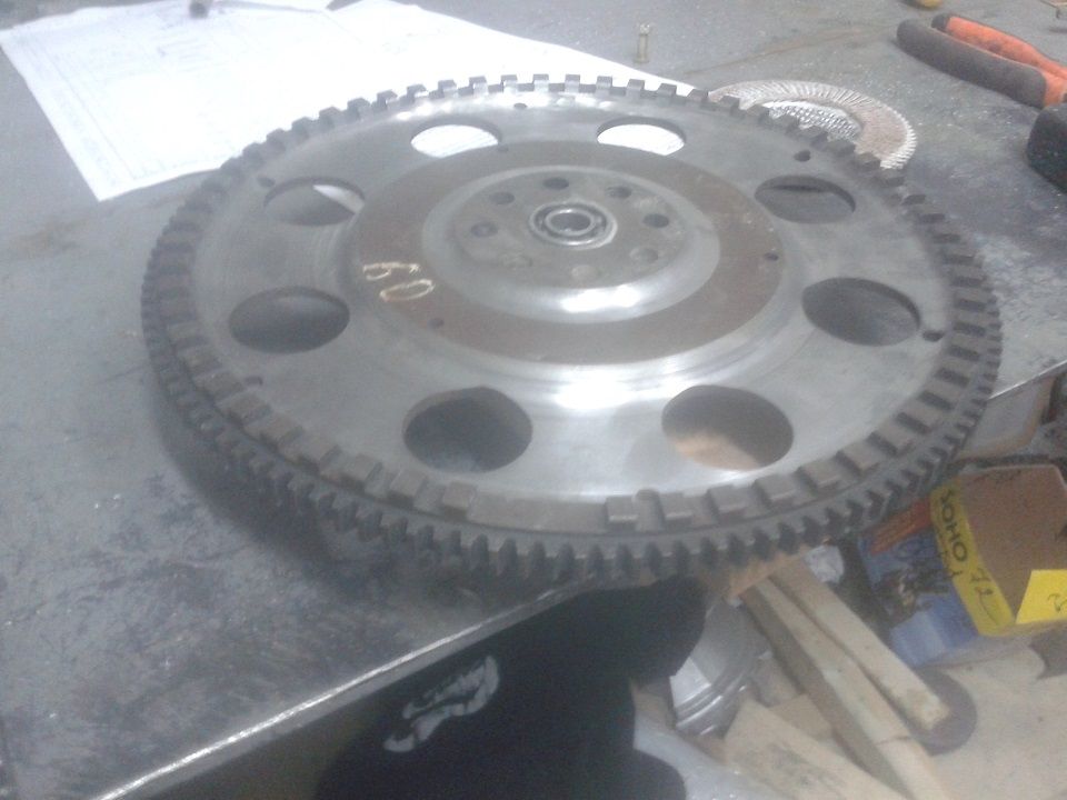

Сегодня проточили маховик на СТ ( Субару 1.8) Вес составил 4кг. Отбалансировали на игле.
Вот только какая допустима погрешность в балансировке ?

Зубья ДПКВ на торцевой поверхности нормально работать не будут.

Простите ребята. Может я не совсем "в теме", но зачем маховик двигателю предназначенному работать с винтом, который сам по себе является большим маховиком?
Только для стартёра? А не легче ли стартёр включить в систему понижающего редуктора, конструкция облегчится в 10 и больше кг?
Или только ради датчика положения коленвала?
Маховика снят с прекрасно работающего двигателя 🙂. Занимаемся заменой редуктора, ну и заодно облегчили на 1кг.
В дальнейшем на свои двигателя будем делать маховик из дюраля ( 2.5кг), вес стартера 2.3.. как можно их облегчить на 10 и больше кг? :STUPID

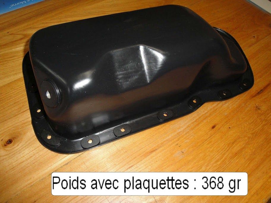

ну может не только Плиточнику будет нужно -я думаю субаровский маслокартер будет чуточку легче-из за меньшей длинны --смола Французская -SR-1700--фирма производитель SIKOMIN
купить можно в Питере или в Калининграде-у фирм представителей-если нужно дам адреса я лично решил в Калининграде брать -вроде как подешевле !

Всё в теме..... маховик двигателю особенно с редуктором необходим. Редуктор повышает крутящий момент но вто же время снижает маховый момент винта и винт не обеспечивает нужного маховика мало того  зазоры в зубьях повышаются ударные нагрузки. По тому и демпфер с редуктором не обходим. Вы посмотрите как безобразно останавливается Ротокс смотреть больно как серпом по одному месту. Я как нибудь отсниму свой двигатель и покажу как останавливается мой двигатель.

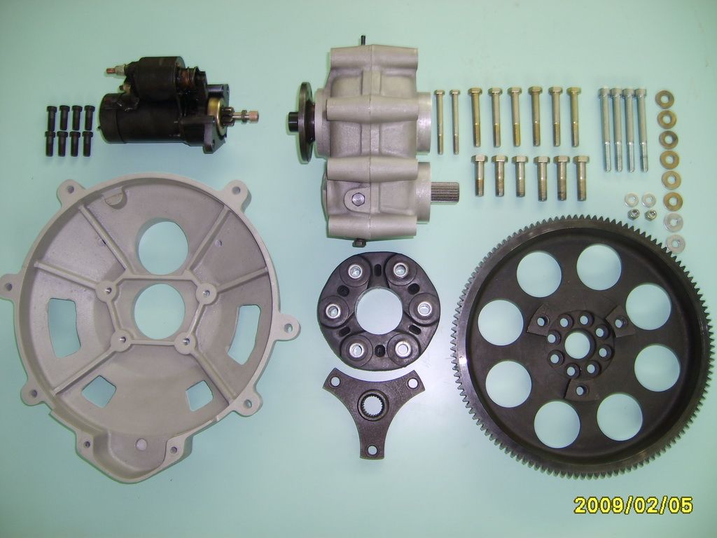

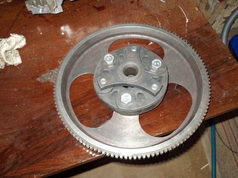

плиточнику -мой маховик от Кулаги -вес 2700-стальной-оставлю как есть
Для тех у кого нет средств заказать такой маховик я уже показывал ка просто сделать свой. Посмотрите фото на соседних страницах. Всё сделано из отходов производства старый запоротый бублик от АКПП разрезаете и получаете отличный маховик. Я его даже не балансирую работает отменно.  И лёгкий в меру.
СУПЕР!   Только два вопроса. Он стальной ? и какая сталь, или переточенный из родного, чугунного ? и второе , он прошел испытания , давно летает ?
Плиточнику-я брал весь комплект у Саши Кулаги из Минска -с ним многие знакомы -сухой картер ,редуктор .демпфер .переходная плита,стартер генератор -предварительно гулял долго по инету -много общался по телефону с Кулагой о его поделках отзывы самые неплохие в инете встречал ролики с его редуктором  да и у нас на форуме есть человек  ч то сделал так-же как я в смысле тоже с Кулагой-но сам ещё не запускал - могу дать его тел или сайт -у него это на потоке
