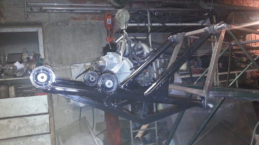

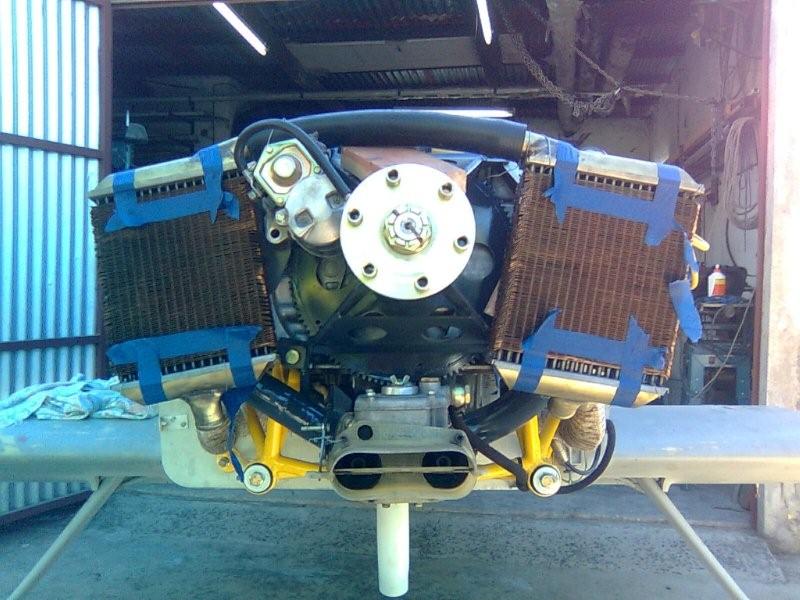

Фотографий как делают в интернете полно, а вот как сделано и работает......  Идея разгрузить коленвал, правильная, а подход не верный. Правильное решение предлогал Юрий. Поставить кожух сцепления, он сцентрован в него можно поставить и подшипники упорный и радиальные. Про глушитель и радиаторы не очень помогло. Да и на изоленте они у него.  😀
Ну по крайней мере этот самолёт летает с теми решениями которые здесь представлены.
Влад1, а что Вы думаете по поводу применения в узле разгрузки коленвала ступичных подшипников? Тех же субаровских. Они радиально-упорные.
По поводу изоленты))) полазайте у него по сайту]... И по-моему сделано достаточно неплохо. Глушитель....можно просто другую конфигурацию сделать. Главное ИДЕЯЯЯЯ.
По поводу подшипников, я думаю, можно ставить. Главное обеспечить правильность установки (посадочные места, натяги и тд)

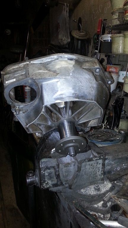

Ну на городили а не проще ли колокол от коробки внедрить? Как у меня.  Недавно лопасть оборвало вал на 40 загнуло а колокол уцелел.
И моторама тоже. Такая тряска была, думал движёк отпадёт. Не какой остаточной деформации даже нет.
