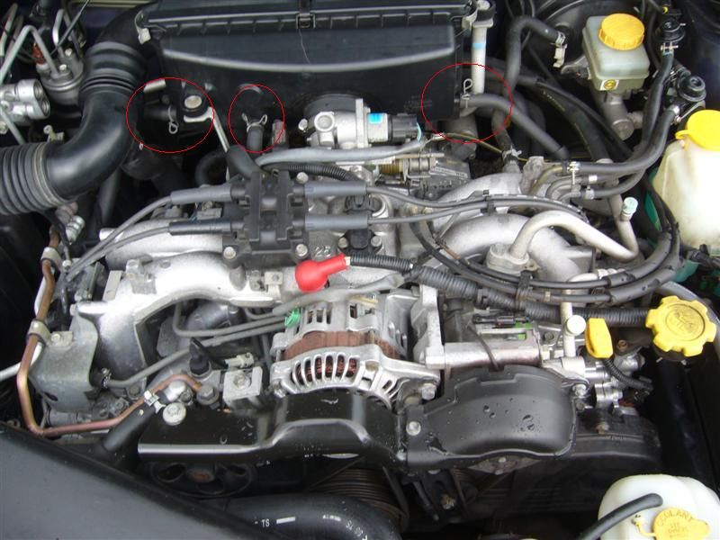

Доброго времени суток! в процессе конверсии двигателя (EJ-254 на ДМРВ) возникло пару вопросов, ответы на которые на нашел в мануале.
1) Вакуумный шланг усилителя тормозов. его я так понимаю можно просто заглушить?
2) два сапуна, или как я понял, перепускные шланги ГБЦ, куда они идут? их тоже глушить или подать во впуск между ДМРВ и впускным коллектором? На ЕА-71 их просто в атмосферу выпускают. У меня же если их не заткнуть то на ХХ обороты плавают. Если их заглушить как это повлияет на обогощение смеси?
3) есть еще один короткий шланг, который тоже сосет воздух и  тоже не могу понять куда идет. Короткий изогнутый, рядом с БДЗ, справа,  из пластикового тройника выходит. Я так понял это шланг PCV, но пока не родил куда его цеплять.
Заранее спасибо =)
Позже: По поводу шлангов вроде бы как нашел их расположение в авто..на фото обвел кружочками. Остается вопрос в том пихать их в подачу воздуха или же глушить..
    83,1 КБ · Просмотры: 247
Глушить их нельзя, это вентиляция картера, сальники и прокладки по выдавливает. Нужно соединить с впуском как на рисунке, если электронику и мозги родные ставить будите.
а шланг который на вакуум идет? можно его глушить или тоже во впуск подать? мозги да, родные.
Глуши все лишние кроме вентиляции картера. Оставь клапан абсорбера если он выдаёт ошибку. если нет тоже глуши.Вентиляцию соедини через тройник и  внедри в резиновый патрубок после датчика расхода воздуха. А то его будет замасливать показания собьются.
Да, глушить на моторе. А сапуны можно вывести наружу,  заглушив отверстия в впускном коллекторе т.к. клапаны управления сапунами находятся в двигателе, но при этом существует риск подсоса грязного воздуха в картер двигателя, поэтому лучше их подключить к впуску, в соответствии с штатной схемой подключения.

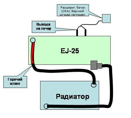

Радиатор охлаждения разместил под двигателем как на картинке. Между выводами на печку поставил тройник и вывел шланг в расширительный бачок. Бачок от ОКИ. Воздух из системы прогнал насколько можно. Верхний штуцер заглушил. ОЖ не циркулирует. Доходит по шлангу максимум до низа двигателя и дальше не идет. Может я чего не так делаю?
    17,1 КБ · Просмотры: 232
Все так делаете.
Предполагаю, что двигатель не прогрелся, термостат не открылся и гоняет по малому кругу.
Мне кажется зря так расширительный подключил. Верхний патрубок на нем предназначен для выгона воздуха из системы в бачек. После заливки в моторе один черт остаются воздушные пробки, которые в процессе работы должны удаляться. Такая проблема например характерна для отечественных Калин - неграмотно сконструированная система вынуждает после заливки многократно снимать различные патрубки для удаления воздуха.

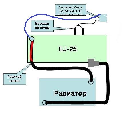

Убрал термостат - ОЖ начала циркулировать. Верхний патрубок тогда надо соединить с верхней точкой системы? (синяя линия  на рисунке)
    19,3 КБ · Просмотры: 213
Да. Тройник там какой-нить внедрить, или ввернуть штуцер в дюраль.
И убрать тройник от печных патрубков. Один заглушить, а второй подключить к бачку. Иначе по тройнику часть жидкости будет гулять, напрямую, снижая поток через основной радиатор.
Добрый день, бачок в тройник к печке подходящее место, одна из трубок идёт к помпе и при необходимости засасывает ОЖ из расширительного бачка. Прогрейте двигатель до рабочей температуры и тогда решайте работает ли термостат, без него двигатель не выйдет на рабочую температуру.
С уважением, Миханыч
Если вам не нужна печка, закольцуйте, это будет малый круг. На верхней точке сделайте заливную горловину с субаровской пробкой. Посмотрите как она устроена на субарике. В ней есть перепускной клапан, который при расширении излишки будует перепускать в расширительный бачек и к ней же подключается расширительный бачек. А при остывании будет засасывать обратно. И пока не прогреете мотор до рабочей т-ры, нижний патрубок будет холодный.
