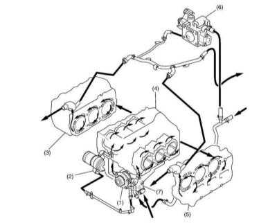

печку вырезать и закольцовывать через тройник с подогревом дросселя - это малый круг
Ну и схема - Чорт ногу сломит  🙂 🙂 🙂
Параллельно печке аж 2 канала, так что можно печной все-таки глушить.
Параллельно печке два канала не на всех моторах. Один на масло охладитель под масляными фильтром, не на всех. А второй подогрев дросселя, диаметром мм 8. Нестоит глушить печку!
Это схема турбового двигателя. На атмосферном отсутствует турбина и маслокулер. Остаётся только канал через дроссель.

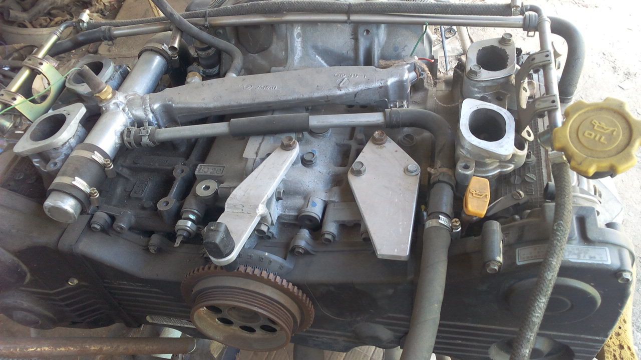

Я переварил выход.сделал 2выхода один вперёд другой назад на всякий случай,может человек захочет второй радиатор.и отсюда трубка идёт к помпе и на расширительный бачок.

Если у Вас выход на радиатор будет со стороны маховика, угол изменения потока будет меньше 90 градусов, думаю не будет хорошо. Попробуйте перевернуть верхний водяной коллектор. По креплению точно подойдет, но может мешать сама Ваша конструкция. По поводу расширительном бачка: если делать как на европейских машинах,бачек имеет две трубки, одна идёт в нижнюю точку системы и она диаметром как на печку, вторая, тоненькая, из верхней точки системы в верхнюю часть бачка. И бачек должен быть выше всего этого хоз-ва. Я склоняюсь к штатной системе. Проще.

Ну это вообще трехлитровый. Здесь есть канал через маслоохладитель, хотя он находится снизу. И будет помпа гонять антифриз только внизу блока. А верх будет греться, тепло ведь вверх идёт....
