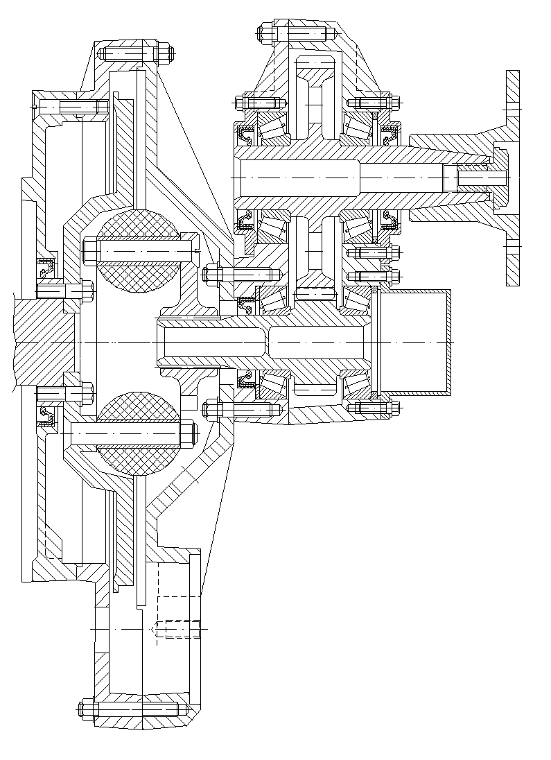

Погоня за облегчением конструкции, как мне кажется, иногда вытесняет вопросы надёжности работы двигателя. Приобретённая мною авто конверсия EJ25 с облегчённым (по сути только венчик для запуска) маховиком и шестерёнчатым редуктором проработала около 15-ти часов. Сперва разрушился маховик, срезавшись по окружности у основания вала, затем разрушился редуктор, потеряв два зуба ведомой шестерни. Изучение причин разрушения выявило  простые в общем-то вещи: 1. Тяжёлый маховик необходим в том числе и для того, чтобы поглощать некоторый спектр крутильных колебаний, тем самым защищая трансмиссию от знакопеременных нагрузок. Безграмотно облегчённых маховик не только не защищает редуктор, а разрушается сам от усталости и довольно быстро.
2. Винт, в этом случае, исполняя роль маховика дополнительно нагружает редуктор за счёт собственной инертности.
Полностью согласен :IMHO
Не  согласен ,дело  в  демпфере .Маховик  и   винт  это  уже   2 маховика    работающих  в  разных   условиях.
Пример  не  выключенный на джипе  меж  осевой  дифференциал  не  примерно порвёт. Дифференциал  может  и  пружинный  быть  диск   сцепления   авто   и   резиновая   муфта .

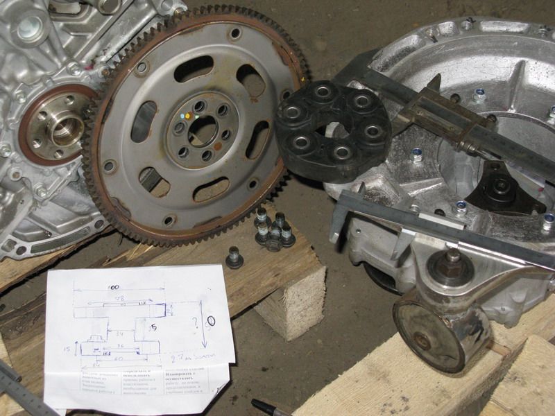

    28,9 КБ · Просмотры: 320
    190,6 КБ · Просмотры: 268
    83 КБ · Просмотры: 290

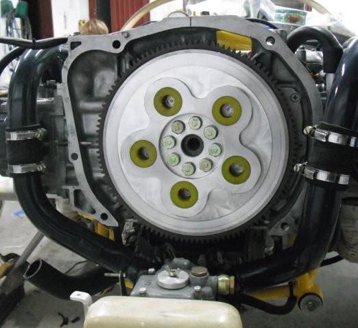

Ещё
    89,3 КБ · Просмотры: 270
    44,7 КБ · Просмотры: 269
    80,8 КБ · Просмотры: 288

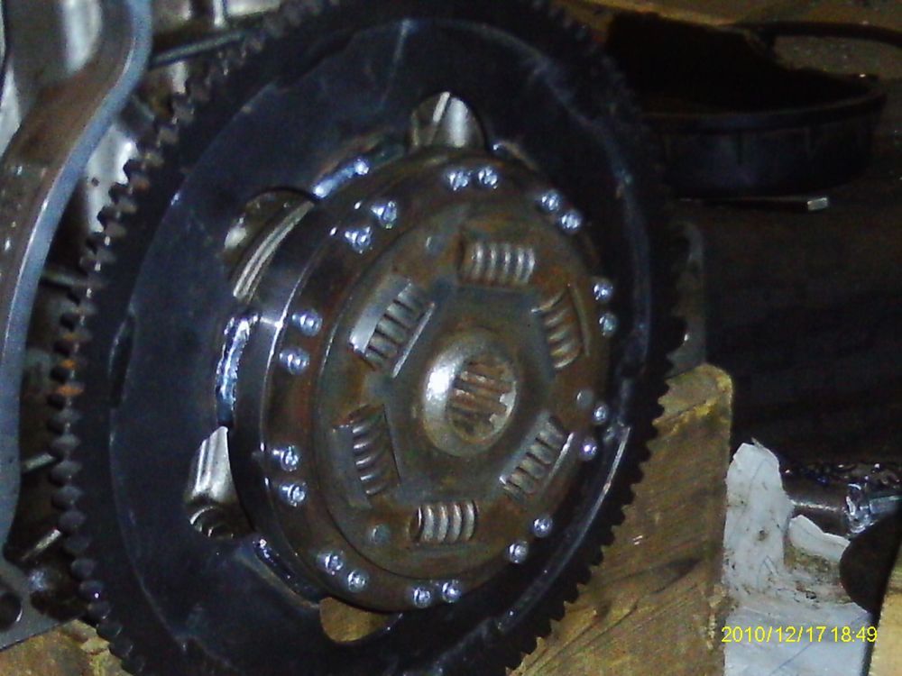

Занятно, что демпфер стоял точно такой же конфигурации, что на фотографии.

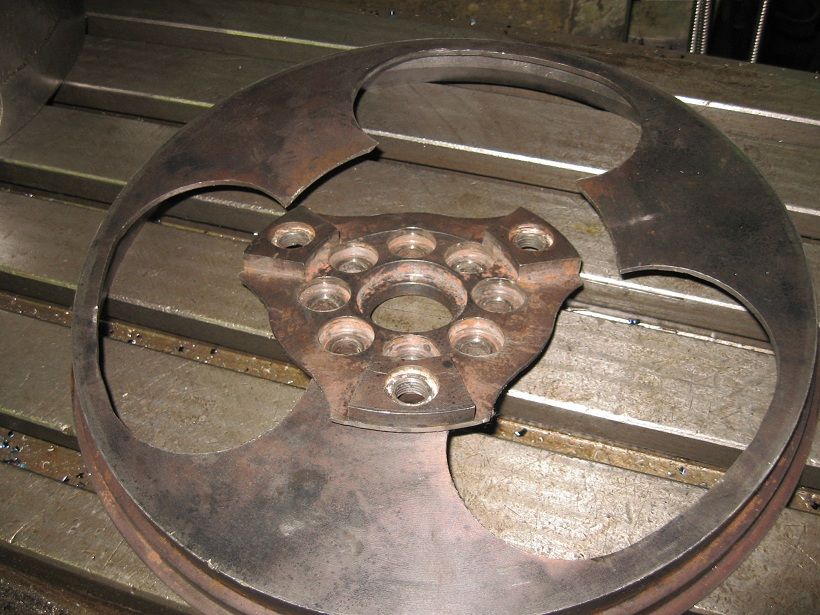

Конфуз с облегченным маховиком для Subaru
    100 КБ · Просмотры: 273
А с какого перепуга может разрушиться сколь-нибудь грамотно сделанный маховик, коли нагрузка на него приходит лишь на два-три оборота при запуске; остальное время действуют лишь центробежные силы : при бесконечно легком маховике они, да и силы от угловых ускорений коленвала также были бы нулевыми - значит, где-то был очень приличный дефект конструкции, или изготовления.
Здесь может быть виноват как сам редуктор, так и возможные резонансные явления в демпфере.
Приведенный текст, увы, не содержит никакого анализа причин разрушений, а только одни умозрительные выводы. Маховик, к сожалению, энергию поглотить не способен - поэтому и ставят демпфер, который действительно рассеивает энергию, превращая ее в тепло, иначе никак. Если собственная частота системы "поршни-коленвал-демпфер" будет близка к эксплуатационным оборотам - никакие зубья редуктора не выдержат. Поэтому, даже одинаковые по конструкции, но разные по характеристикам, демпферы, приведут к совершенно разным результатам.
Ах, наш Великий и Могучий! Конечно, же глагол "поглощать" в данном случае совершенно не уместен, полностью с Вами согласен, Владимир Павлович, уместнее было бы сказать "сглаживать", но и тут, наверное, физическая картина не будет отображена технически грамотно.  Но факт остаётся фактом, маховик разрушился в полёте, а даже не при запуске двигателя. Характер разрушения полностью идентичен представленной
Ser-ом фотографии. Как Вы полагаете, какие виды нагрузок могли привести к такому характеру разрушения?
Что касается роли демпфера, то здесь целиком с Вами согласен.
Кстати о подборе демпфера, можно ли правильно подобрать демпфер в кустарных условиях, что называется "на коленке"?
Можно.
Но Ваш тон не позволяет мне изложить методику подбора - придется "сама-сама-сама" (с)
А насчет разрушения маховика без нагрузки - надо лучше смотреть за зарождением трещин, а лучше - исключить их появление конструктивно и технологически. Как - опять же "сама-сама..."

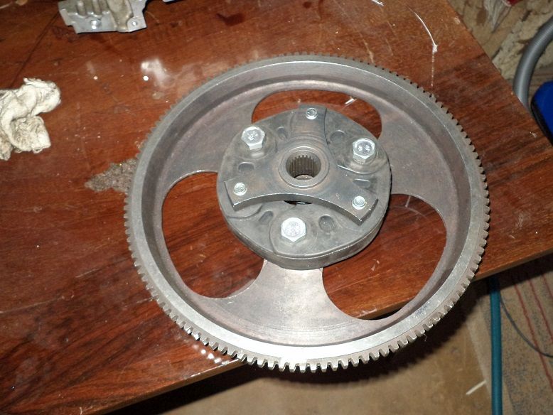

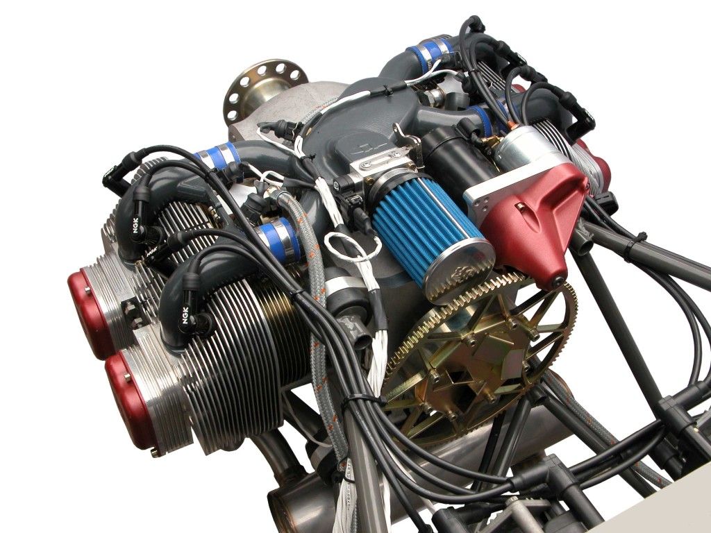

Похожая ситуация была у нас на генераторе UL 260i, ротор которого очень похож на ваши маховики: первый раз, после такого же разрушения, производитель прислал такой же, полагая, что разрушился бракованный. На втором мы поймали начало трещины и на это раз производитель прислал уже доработанный ротор, который стоял уже мертво. А стартер крутил вот такой венчик - без проблем
    134,4 КБ · Просмотры: 303
Это значит что кто-то не понимает сути происходящих вещей. Найдите где-нибудь рассчёт ДВС и посмотрите на кривую результирующего момента на заднем конце колевала, потом сравните цифры пиковых моментов со средним снимаемым с двигателя. Вместе посмеёмся. Сьанет понятно почему без маховика очень сильно страдает редуктор...
По поводу ненагруженности маховика в плоскости тоже можно порассуждать. Приработе он постоянно изгибается, поэтому издом всегда возле вала.
Интересное разрушение...... я полагаю здесь были колебания в плоскости вращения, как у велосипеда, мы в детстве говорили у колеса восьмёрка. Ну а по науке думаю это динамический дисбаланс. И сталь наверняка реповая. Будь бы она на уровне пружинной отыгрывала бы нормально.  Следовательно вырезы нужно было делать в виде треугольников вершиной к валу естественно вершины скруглить.

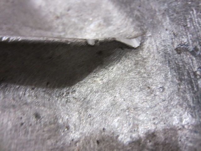

вот след от восьмёрки на внутренней стороне пер.плиты до ребра 10-12 мм. вовремя увидел.
    48,9 КБ · Просмотры: 284
Ответ на фотографии!Концентратор напряжения в виде разнотолщинной ступеньки в самом нагруженном месте и колебательный процесс из-за кустарного изготовления и вследствие этого дисбаланса.
А если ещё и материал каленый...лопается в момент!

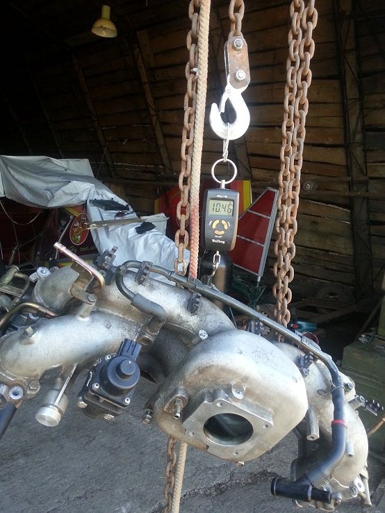

Вот ребята ещё гнилое место на субару. Я установил пластиковый коллектор на 5 кг легче.
