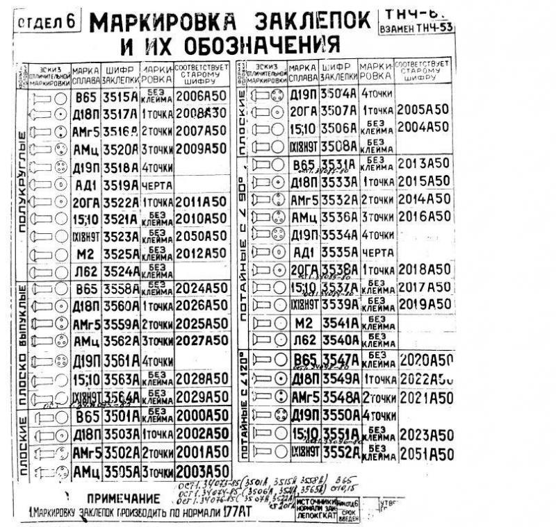

Вот, нашёл. Только ост от Вашего на единичку отличается. К сожалению не в теме, в чём разница. Может сведущие товарищи подскажут? Но, полагаю, механические свойства одинаковые. Вставил, для примера, ещё табличку. Как видите отличие только в форме головок, а мех. свойства одинаковые. Таблицы выбора длины для полнотелых есть. Для вытяжных не встречал никогда. Рассчитываю так, чтобы головка сердечника полностью утопала и не думаю, что сильно погрешил против истины.

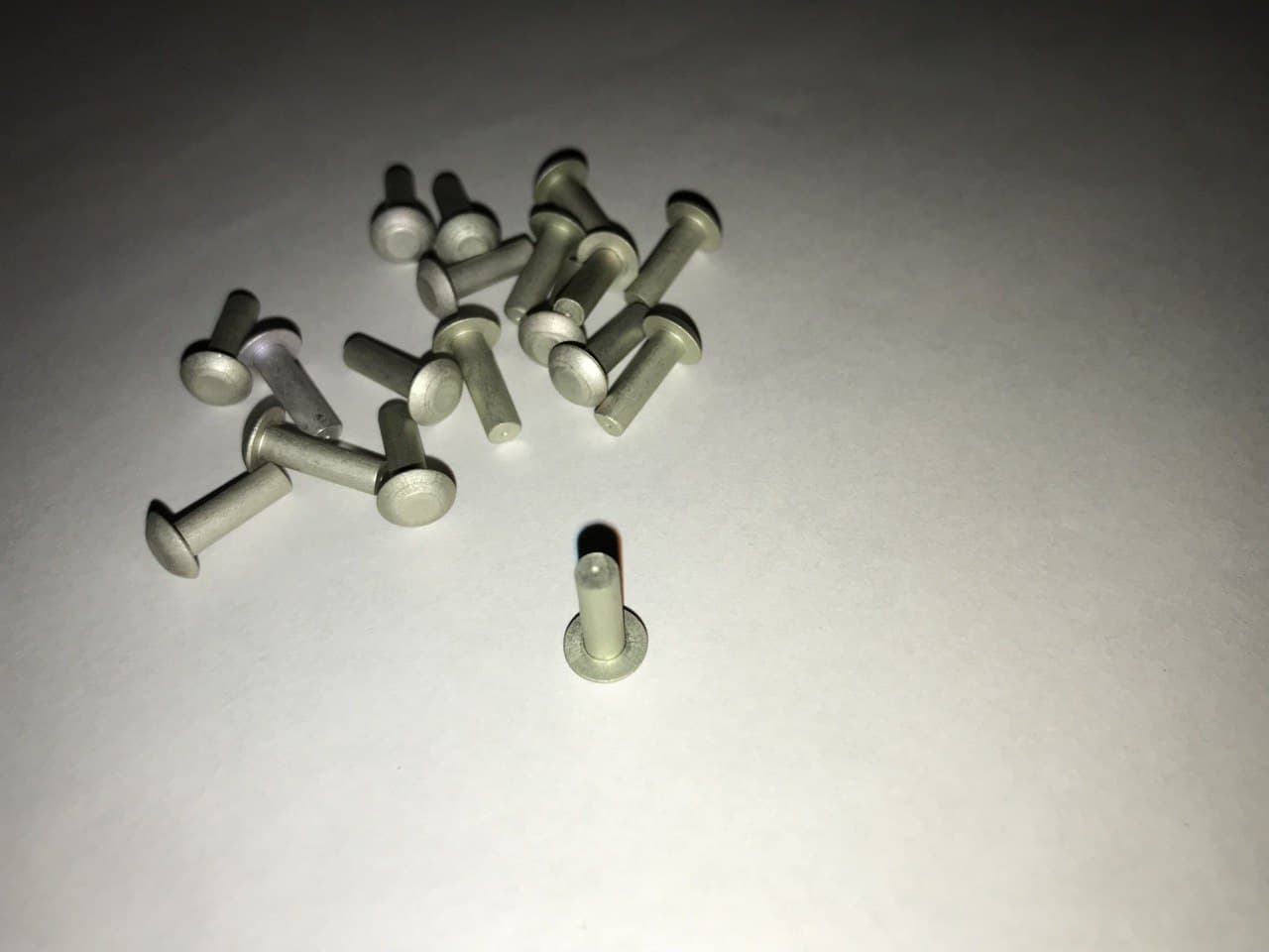

Знаю что заклепки из авиазавода, шильдиков никаких нет. Цвет светло-серые. Владелец заклепок говорит что Д18, но судя по таблице В65 так как на шляпке точки нет.
Какая все таки марка сплава заклепок?
По заклепкам - Да . Это В65. Рекомендую у постовщика узнать дату выпуска. Если прошло больше 12 месяцев то потребуется повторная термообратотка заклепок перед постановкой в конструкцию.
Это точная информация?
У нас заклепки с хранения, им лет 10 как минимум .ни в одной литературнине встречал об этом факте упоминания
