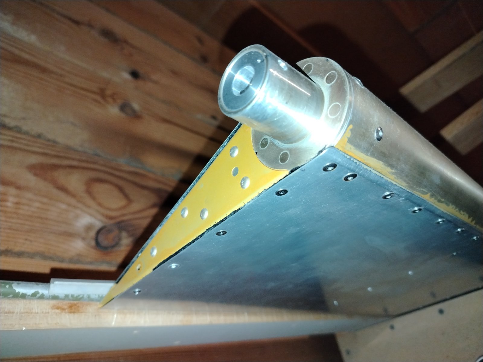

В том то и дело, что когда, например, обшивка и пару сотен заклепок - если пятая часть прослабнет, это может быть и не критично. А у меня крепление нервюр к трубе - там всего 6 заклепок помещается. В общем буду пробовать клепать полнотелыми.

Да. Это правильное решение. И лучше методом прямой клетки. Т.е закладные головка находиться внутри трубы.

Не имея полноценных навыков клепки, а клепальщик - это профессия, я выбрал для сложного узла вытяжные нерж заклепки + авиа герметик, труба + лист. Вы можете ошибиться 2-3 раза с молотком, поддержкой и придется все переделыать. Но выбор за вами, вы главный конструктор.
    196,4 КБ · Просмотры: 161

При прямом методе, поддержка тяжелая нужна, они ее туда засунуть не смогут.😕
Да и по правилам, закладная головка должна располагаться или снаружи или со стороны более тонкого металла.

Дв. Вы соврешенно правы. Поддержка нужна в среднем в два раза тяжелее. Но метод прямой метод дает на 15-16% большую несущую способность соединения.
Идея приклепать вытяжными мне нравится. И даже по прочности проходит. Но вопрос долговечности - неоднократно слышал, что со временем, особенно на рулевых поверхностях, вытяжные от вибраций прослабляются. Насколько можно этим пренебречь?
Если это авиационные вытяжные- не прослабляется Их конструкция для того и придумана чтобы полностью заменять обычные.

У Авиатики нервюры к трубчатому лонжерону приклёпаны именно вытяжными авиационными заклёпками - ничего не дымит и не прослабевает.
Вы столько ни в жизнь не налетаете, чтобы долетаться до прослабевания заклёпок.
Найдите авиационные вытяжные заклёпки Ф3,5 мм и клепайте на здоровье. Соединение будет равноценно ударным заклёпкам.

На авиацонных вытяжных главное что бы стержень не вылез. Были случаи когда обрежешь стержень отрезной машинкой и зачищаешь срез и видно что стержень просаживаеться. Я сейчас для страховки обезжириваю и мажу грунтом или клеем в ответственных местах.
