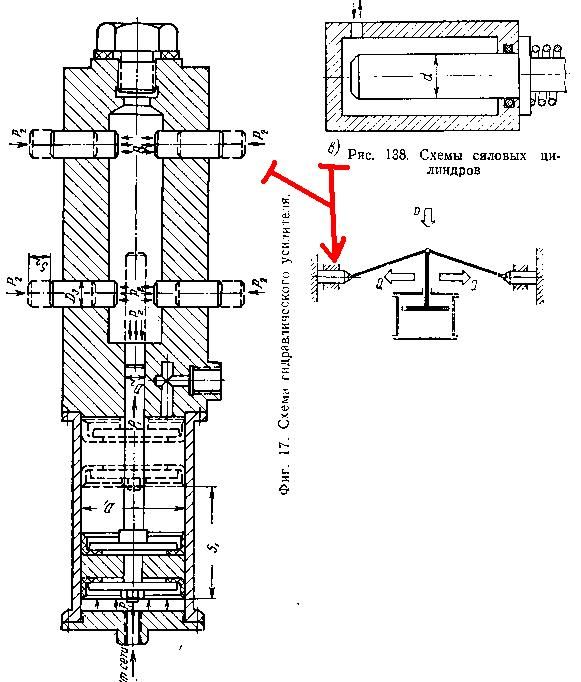

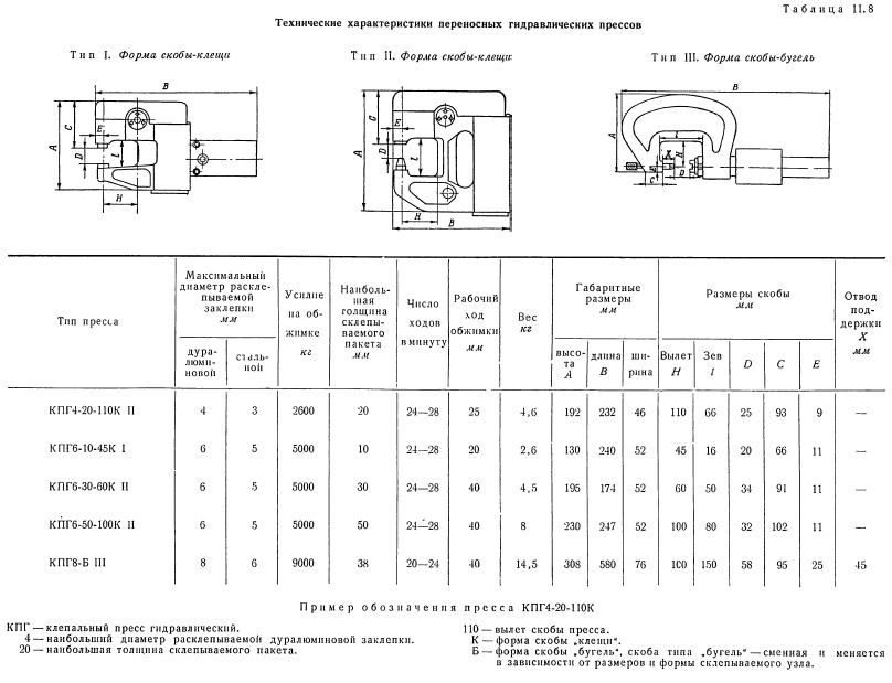

со станцией... это потом, там еще вроде как вариант пневмогидравлический привод (усилитель) может быть. В вашей скобе этот усилитель является стальной клин. Я смотрю в сторону пневмогидравлического усилителя, где пневмоцилиндр передает усилия через рычаги на "толкатели" в силовом цилиндре -далее по шлангу гидравлика уже давить в компактном отсоединяемом цилиндре, чтобы можно было менять стальные скобы самой разной конфигурации. На данный момент просто хочу ознакомиться с уже имеющимися конструкциями гидравлических скоб - по деталям с размерами было бы хорошо глянуть.Обычно прессы рычажные и пневматические. Гидравлическому, станция нужна, а вручную устанешь качать.
