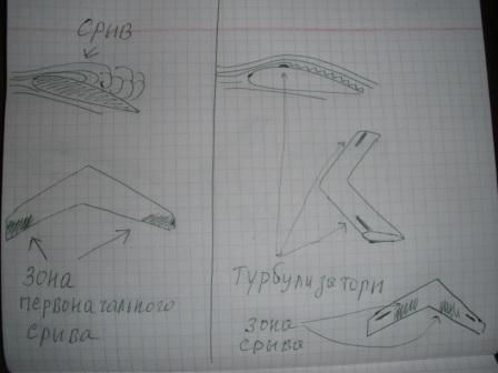

Хочу выставить на обсуждение одну свою идейку. Советы и замечания хотелось бы видеть от знающих людей.   Любителям бла-бла-бла, без знаний аэродинамики,  просьба не тратить свое время
В общем мне нужно построить самолет. ОДНО из крыльев стреловидное. Если крыло с большой стреловидностью   то на больших углах атаки срыв потока начнется на законцовках(см рис). Что приведет к затягиванию в крен и подхвату.
Чтоб сваливание было "мягче" применяют аэродинамическую или геометрическую крутку и смещают зону срыва к середине или к корню. , Усложнять строительство круткой не хочу. И появилась вот такая идея.
Прелюдия:
У каждого объекта движущегося в воздухе , в том числе и крыла, есть пограничный слой. от несколькимх мм до 1см и больше. Движение внутри пограничного слоя бывает двух видов-ламинарное и турбулентное. Точка перехода из ламинарного в турбулентное называется числом Рейнольдса КРИТИЧЕСКИМ.  При докритических числах Рейнольдса течение в пограничном слое ламинарное, при закритичеких турбулентное( после Ре крит).
Каждый профиль крыла имеет индивидуальное число Ре крит. Дается в атласе. В общем вычисляя общеизвестной формулой,(могу привести), пришел к выводу, что если взять профиль с числом Ре крит примерно 1600000(весьма среднее значение), то на малых скоростях 0-80 км/ч, при умеренной хорде 1-1,2 м, пограничный слой по всей протяженности профиля ламинарен( если увеличить или скорость, или хорду, или и то и то, то  достигнем Ре крит на хвостике, и по мере увеличения скорости или хорды он будет ползти вперед)
А что есть срыв? Это отрыв в первую очередь пограничного слоя и  за ним последующих слоев воздуха.
Ламинарный поток отрывается легче чем турбулентный. Турбулентный же выдерживает существенно больший градиент нарастания давления. А проще говоря-отрывается на больших углах атаки.
Идея: Управление пограничным слоем.
А что если сделать на концах крыла турбулизаторы, и принудительно создать на этой части крыла турбулентный поток в погран слое? И получается что при увеличении угла атаки поток сорвется в средней части, где погран слой ламинарный. А   разместить турбулизатор на 20-25% от начала хорды, тогда влияние на Су будет очень малым.
Но аэродинамическое качество крыла на малых и средних скоростях  уменьшится, так как турбулентный пограничный слой имеет большее профильное сопротивление чем ламинарный.  Но ради получения более мягкой картины срыва на это можно закрыть глаза.
В виде турбулизатора можно например на обшивку наклеить полосу материала с шероховатой поверхностью или уголок высотой 2-3 мм. А  крыло необходимо сделать как можно с более гладкой обшивкой . Контраст будет сильнее. Такое управление пограничным слоем думаю можно применять в различных целях
См рис.
Возможно?

Ищите и обрящите. Придумано и реализовано практически все.
Спасибо. Переводчик к сожалению 90 % текста не перевел. Но видно что дорабатывают Вери изи. [highlight]Но у Вери-изи крутка крыла заложена в конструкцию  для смещения срыва[/highlight], а они  судя по фоткам, турбулизаторами, пытаются сохранить эффективность элеронов(элевонов) на больших углах атаки. Для них размещать  турбулизаторы у носка нет смысла, ибо это просто увеличит площадь турбулетного пограничного слоя и увеличит сопротивление, поэтому разместили  турбулизаторы у элеронов. Но с другой стороны расположение турбулизаторов далее чем 20-25% от носка приводит к уменьшению Су. В общем кому что, тот то и выбирает.   Кстати давным давно на Л-29  выпуска начала 60 гг применялось,  в районе элеронов.
А я  хочу с помошью турбулизации  сместить зону срыва стреловидного крыла  с концов , хотя бы на середину консоли, без примения крутки, разместив турбулизаторы на 20-25%( мне Су терять не хочется, пусть лучше Сх возрастет) от  начала носика, пусть и путем уменьшения АК на малых и средних скоростях. Уж очень не хочется с круткой связыватся.

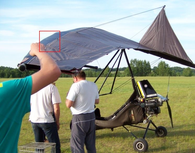

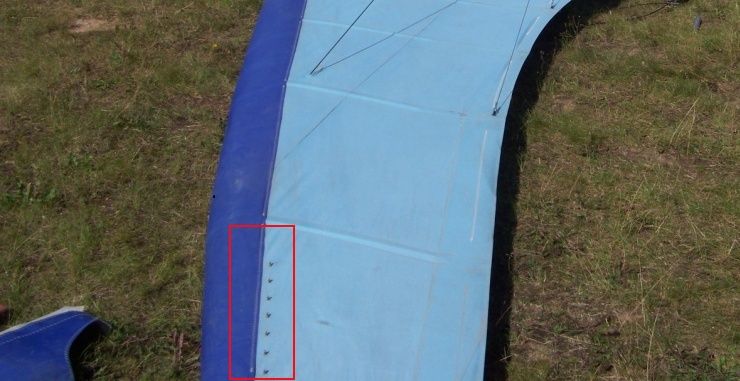

Esli ja neoshibajus, to o chem vy govorite, anglichani uzhe ~20 let ispolzujut na kryljah MDP "Raven".
Tam na konce kryla stoit riad takih ~15-20 shtuk  aliuminevyh bobyshek, ~5mm vysotoi.

Marius , 20 лет назад мне было 7 лет 🙂
Значит все таки можно и без крутки менять зону срыва!!!! 😀
