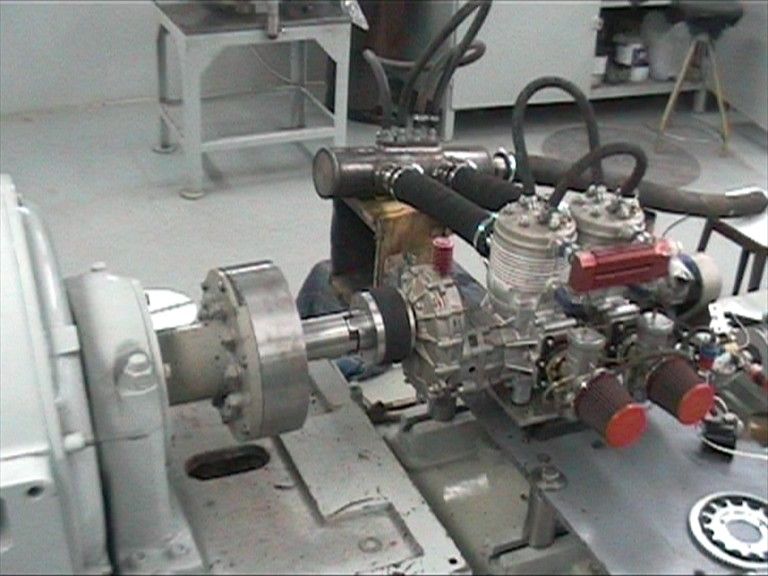

Результаты наземных испытаний.
27 декабря 2006г. На базе испытательного стенда лаборатории роторно-поршневых двигателей производственного объединения «Поршень», специалистами Волгоградского Моторостроительного Завода были проведены испытания двигателя на предмет наличия вибрации двигателя «Simonini Viktor 2 Plus» V2P 73.
Техническое задание заключалось в следующем: измерить вибрацию двигателя, исключив влияние настройки карбюраторов, зажигания, выхлопных систем, воздушного винта, на что нам постоянно указывал продавец, и определить её влияние на заявленные тактико-технические данные. Для этого было выполнено следующее:
•      Двигатель установлен на испытательном стенде с приводом от электродвигателя с возможностью плавного изменения оборотов;
•      Вращение от вала электродвигателя передаётся через две резиновые эластичные муфты (для исключения возможной несоосности) на штатный редуктор двигателя;
•      В двигатель через карбюраторы подаётся топливомасляная смесь в пропорции - 1:2, дроссели карбюраторов открыты на 50%;
•      Привод помпы отключен (снят ремень привода);
•      В свечные отверстия вкручены штуцеры, и цилиндры соединены между собой при помощи шлангов (для уменьшения сопротивления компрессии);
•      Выхлопные отверстия соединены в коллектор и отведены в вентиляцию;
•      Подключен штатный тахометр.
Выполнено два измерения с замером вибрации в двух направлениях (вертикальном и горизонтальном) и видеозаписью всего процесса (фотографии имеются).
Измерения производились в диапазоне оборотов 2000 – 4000 об/мин коленчатого вала, через 500 об/мин. Заключение специалиста установленной формы буде оформлено позже, смысл которого звучит примерно так – «Вибрация превышает допустимую, во всём диапазоне измерений, пропорциональна оборотам и вызвана весовой несбалансированностью вращающихся частей двигателя, что приводит к невозможности правильной регулировки и как следствие, потере мощности двигателя»

Мои пять центов:
У симонини били есть и будут проблемы с вибрацией (и не только с ней, но не об этом сей час…).
Даже сходящие с «конвеєра» двигатели не проходят ни динамической ни статической балансировки, потому и проблемы с неуравновешинными силами инерции.
Те двигатели что попадают в Россию в 80% сборка не заводская.
Мой Вам совет – двигатель разобрать и отбалансировать на стенде…зажигание, винты, резонатор – это все важно, но скорее Вего дело в культуре сборки
