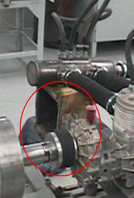

...стенд О-г-О ! ...особенно вот эта подставочка  ;D
...как то непривычно Симонини видеть на боку..большую часть своей жизни (на скоко я знаю) они проводят в разобраном состоянии  ;D

А что подставочка? нормальная. не строить же ради полу часа работы кронштейн глушителя, а нагрузки на нем все равно нет, на шлангах держится.
