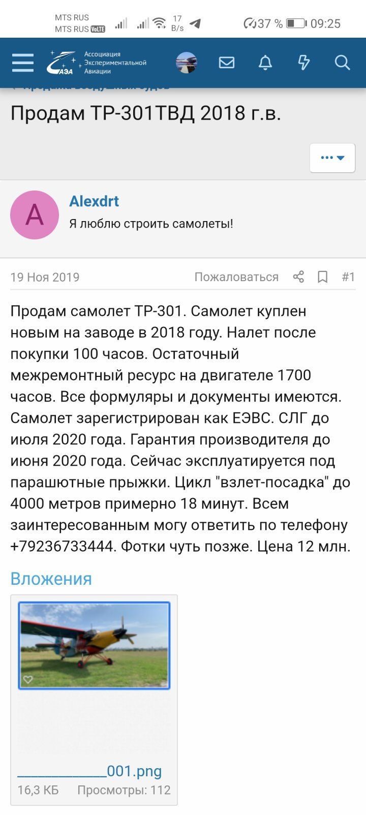

Alexdrt
Задумки у ребят хорошие. А вот культура изготовления самолетов оставляет желать лучшего... гарантийные обязательства держат очень плохо ... грубят и посылают. Такое ощущение, что они готовы отправить тебя за твои же бабки в последний путь...
