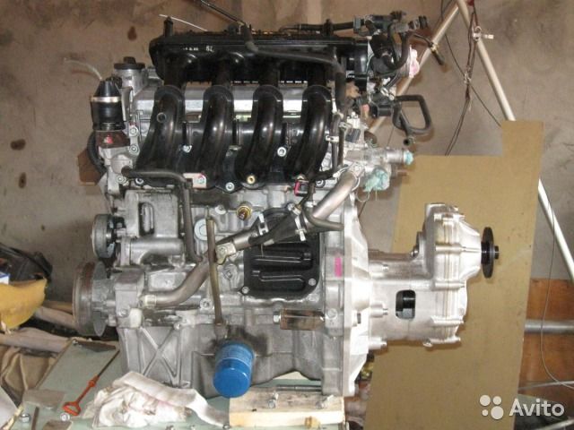

Хонда Л15 110-120лс вес 110кг 170 тр, с редуктором (эконом)
Хонда Л15 110-120лс вес 110кг статическ тяга 250-300кгс 250 тр, с редуктором (комплектация стандарт)

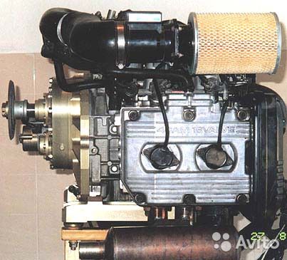

Субару ЕЖ-25 110лс. вес 120 кг от 300 тр без редуктора
Субару ЕЖ-20 140лс. вес 130кг от 350 тр с редуктором
Субару ЕЖ-25 170лс. вес 140 кг от 350 тр с редуктором

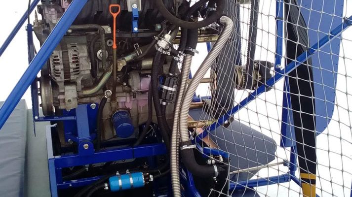

Хонда L15а втек 110-120 лс
результаты проверки на стенде
тяга 250 кгс при 5800 об/мин, Темпер воздуха 30 гр С Давление 610
редуктор передаточное 2,56
винт 4 лопастный диаметр 1,82 угол уст 20 градусов
вес в сборе без моторамы 110 кг

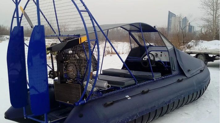

Замена ВМУ на аэролодке Пиранья 3
стоял Симонини Виктор-2 поставили ЕЖ-25 карб

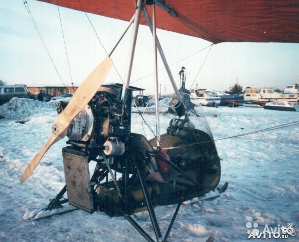

Дельталёт Галс-5 рядный с Субару ЕА-71
Винт элиптический собственная разработка
тяга 155 кгс при 5300 скороподъёмность 3,5 м/с вдвоем
