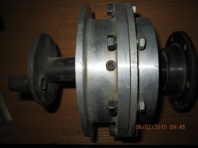

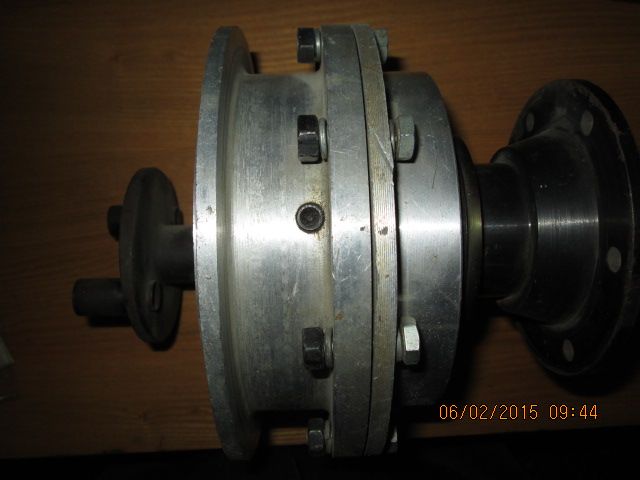

Фото заливных и сливных масляных пробок.
Они расположены диаметрально-противоположно.
