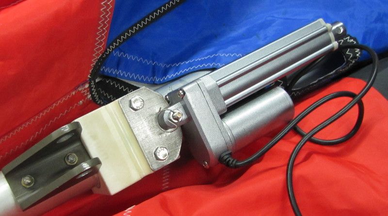

извиняюсь! нет ли у вас фото крепления триммера к Тагарогскому крылу Х-14 или хотя чернового наброска, трммер понадобится, но надо оценить возможности его установки, спешить не надо.
Конечно есть и даже в этой ветке, и с фото. На иксы я лично поставил с десяток триммеров, и Хомичу присылал, и ученики мои ставили. Самый простой но работоспособный вариант ниже. 2 часа и триммер стоит.
