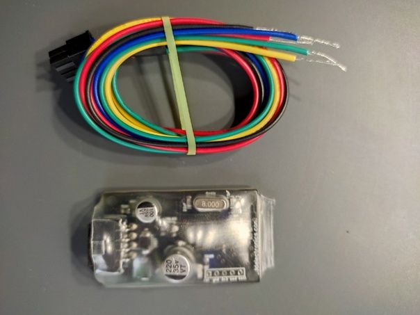

Добрый день всем. Кто летает на Субару, сталкивается с проблемой срезки оборотов после 4000 по причине отсутствия сигнала скорости по КАН шине есть возможность помочь. Я нашёл хорошего парня он изготовил блочёк преобразователь аналгового сигнала в цифровой, адресный. У меня мозг 22611 АМ 331 он мне вынес весь мозг я не знал как от этого избавиться. И вот вчера установил этот блочёк и как бабушка отшептала. Всё работает отлично. Я думаю контрольная цифра и на других мозгах будет та же. Так, что можно заказать. Подсоединение предельно простое. 5 проводов 2 питание 2 КАН шина 1 сигнальный. Сигнал с любой форсунки. Через ОБИДИ смотрите наличие скорости. Если считает значит всё нормально. Кому интересно напишите дам телефон Евгения. Свяжетесь и закажете. Парень хороший, если не подойдёт, вернёт деньги.

Ребята что не у кого нет проблем со срезкой оборотов на Субару? Тогда поделитесь как вы справляетесь с этой проблемой. Не что все на январь перешли.

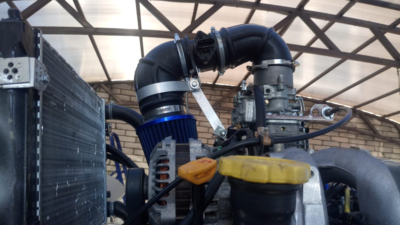

А что , с январём на Субару нет проблем от слова вообще ? У меня голый старый EJ-2.0 . Мне вот в деревне спецы говорят :" Купи весь обвес датчиками по списку (это в районе 15 т.р. ) мы соберём ..На мой вопрос про гарантии нормальной работы - гарантии не дают . И что посоветуете ? При таком раскладе я настроен поставить карб волговский , там будет всё работать .. ressiver-subaru.jpg - Бесплатный хостинг для фото и изображений

Вот какое нагромождение получается. И это ещё не всё нужно ещё и трамблёр приделать.
Да по части блочка это для мозга с шиной КАН. На старых движках без КАН достаточно пустить сигнал форсунки на ножку скорость автомобиля.
Это у меня друг сделал но пока тоже проблемы почему то переливает при открытии второй камеры.
Зачем столько прибамбасов на всасывании? На круглый верхний фланец карба ставится через переходник фильтр , обычный волговский с корпусом..Там и подогрев для зимы имеется . А трамблер на торец правого распредвала , там даже фланец для переходника есть ..Жиклёры подбираются , подсос проводится , зато получится надёжней и проще..Вы сколько лет без прошивочки летали , потому как без редуктора это было не критично ? А вот с редуктором нужны обороты и где их , и главное кто мне их будет искать в деревне , тем паче на реке? МЛМ..

Вот всего такой блочёк избавил меня от проблемы фикс.

Это генератор импульсов, который подключаем вместо датчика скорости к штатным мозгам?
Это своего рода АЦП( аналого цифровой преобразователь) + на выходе сигнал кодированный. (контрольная цифра) Так как по Шине КАН поступает много сигналов мозг должен его увидеть. Вот этот блочёк выполняет эту функцию. Получив сигнал с катушки, или иного источника аналогового сигнала, преобразует в цифровой понятный мозгу.

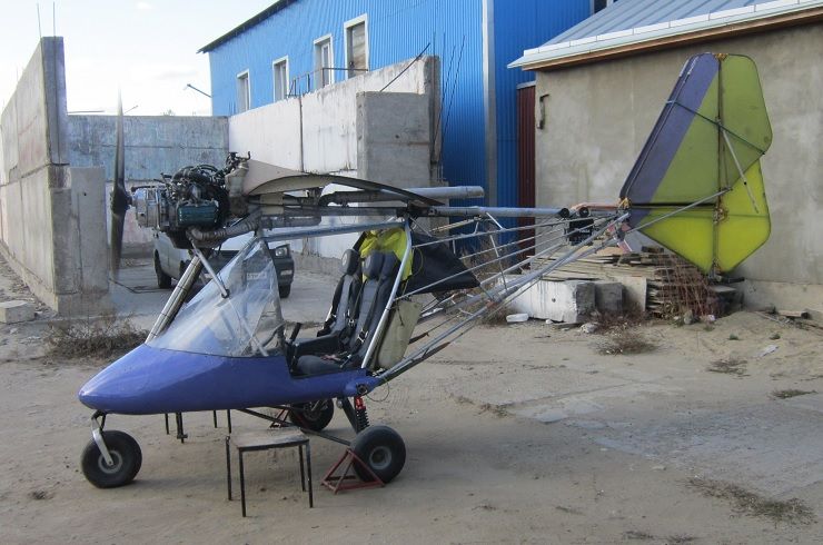

Юрий, здравствуйте, посмотрел Ваше видео по редуктору. Обратил внимание, что у Вас сзади двигателя вертикально установлен простой (с какой машины?) алюминиевый радиатор. Его хватает? Какие у Вас обороты в полёте?
Я на подобной схеме (X-AIR с ЕА-81) замудох-лся бороться с перегревами, только 6-й вариант с медным 1-рядным радиатором от Оки (2 кг.) более-менее позволил летать в жару. Хочется сделать обводы за двигателем более плавными, но наклоняю радиатор - резко падает эффективность (ещё и торчащий впереди карбюратор с впускным коллектором его затеняет).
Ставил я на самолёт и EJ22 с редуктором (обороты в полёте были 3600, он и не грелся), но нагрузка на переднее колесо и центровка (даже 7 кг свинца на РВ) заставили вернуть старую схему.
Сейчас стоит 2-рядный медный от ВАЗ-2110 (4 кг., по площади 2 от Оки), в наклоне ~ 30 град. от горизонта.
И та же проблема, хотя площадь в 2 раза больше + мощный эл/вентилятор. Ну просится он встать вертикально, но будет торчать.
Видимо придётся искать узкий радиатор и ставить его вертикально.

Добрый день. Я использую простой от Оки радиатор. Алюминиевый. Но в дополнение устанавливаю радиатор печки на малом круге. Это обязательно. На Субару нельзя глушить малый круг. Второе Субару очень не просто выгнать воздух из системы. Было время когда я тоже с этим сталкивался. Радиатор печки стоит в низу посмотрите воздухозаборник на носовом обтекателе. На удивление хорошо прокачивается. на выходе дюралевая гофра от вентиляции летом её выпускаю под пол на улицу зимой наоборот в салон и отапливаю кабину. Радиатор даже без дифлектора в затянении справляется. Обороты в полёте 3800-4200 в зависимости от желания иметь какую скорость. 4200 скорость 140.

Спасибо за информацию. Алюминиевый от Оки у меня есть, попробую. И верну печку в малый круг (я малый круг использовал, как отсос воздуха из верхней точки радиатора через 3 мм жиклёр).

Нет малый круг должен работать полноценно. Я сомневался в выборе места установки печки думал не будет циркулировать а оказалось очень даже хорошо.
