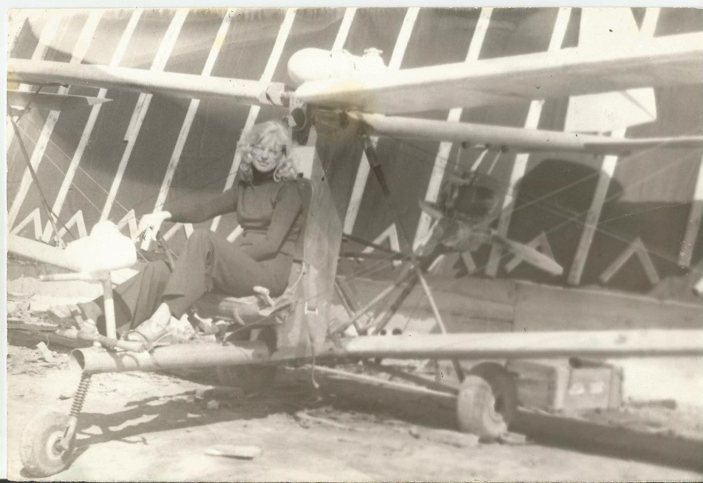

Был у меня и вот такой. Между прочем двухмоторный биплан.
    143,4 КБ · Просмотры: 167
