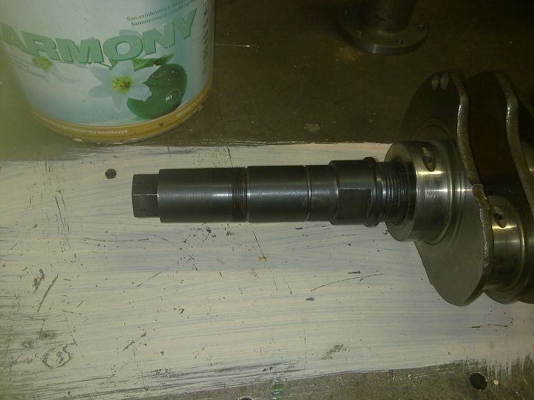

Сегодня расскажу как я восстановил коленвал на Субару при этом усилил его и теперь можно смело вешать винт на выходной вал.
У меня загнуло конец вала.... вал по сути пришёл в негодность.
Тогда я взял вал срезал изогнутый конец вала по самые не хочу... и расточил утолщённую шейку коленвала нарезав внутри резьбу (левую 36 шаг 2) Затем выточил вал термообработал и завернул в шейку коленвала предварительно смазав фиксатором резьбы для не разборных соединений. Шестигранник на конце вала после монтажа срезал вал зацентровал с помощью люнета и прошлифовал конус.
И вот, что из этого получилось. Двигатель уже опробовал.
На мой взгляд, очень спорное и опасное решение. Переход от шейки на вал (судя по фото) является приличным концентратором нагрузки, плюс метрическая резьба, к тому же нарезанная на станке, я думаю, что это приведёт к возникновению усталостных трещин и вал может обломится.
Да и фиксацию обеспечить бы понадежнее, а то при останове движка винт может и выкрутить новый валик
Согласно аннотации, для отворачивания сего соединения необходимо нагреть до 260 градусов.
Спорить пожалуйста.... но не сомневаться.
Не люблю сомневающихся они как правило всю жизнь сомневаются  и потому ничего не делают. кроме того, что сомневаются.
Резьба кроме того что зачата резцом(для точности захода) она ещё отформована плашкой а внутренняя метчиком.
Потом если вы внимательно смотрели то резьба переходит в бурт который плотно входит в шейку тем самым забирает изгибающие моменты снимая нагрузку с резьбы. Ну и последнее есть такое понятие достаточности. Данное соединение достаточно прочное чтобы обеспечить нормальную работу. Ваши сомнения можно было прилепить к валу даже диаметром 200мм так как они всего лишь сомнения не подтверждённые фактом. Здесь раньше был вал всего лишь 24мм сырой не термообработанный и если бы не разрушение винта ещё долго бы работал. А теперь из 30ХГСА термообработан до 43единиц. И диаметр 33мм по сальнику и 36 по резьбовому соединению. Так что увы и АХ. :STUPID
