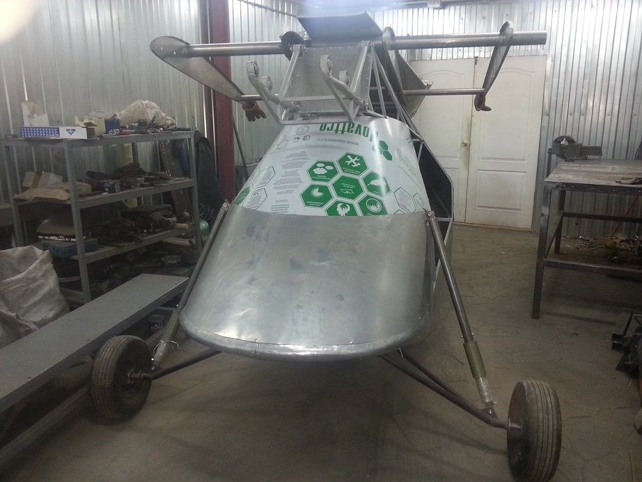

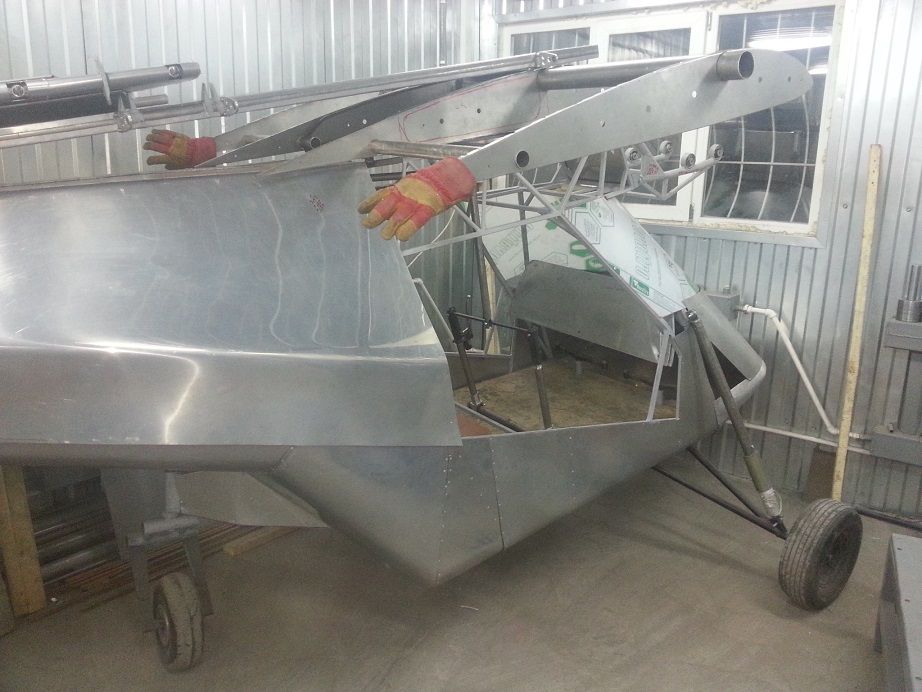

Сегодня Сформировал центроплан и выкроил стекло.
На фото выглядит немного неуклюже но  когда снимется плёнка и окрасится вид стане вполне презентабельный.

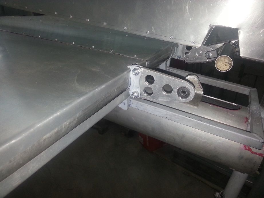

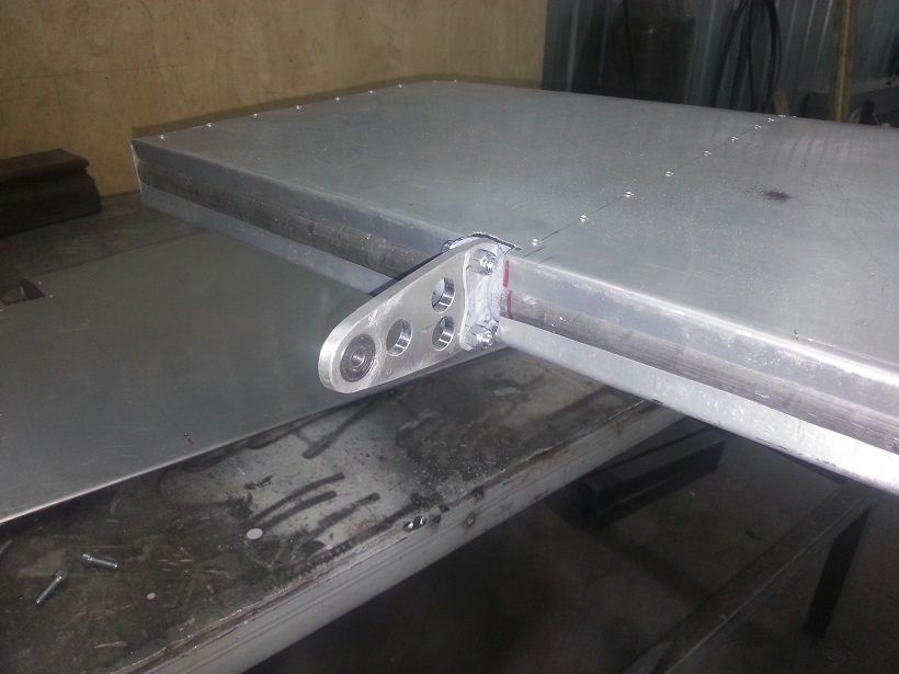

Вот так выполнены узлы навески рулей.

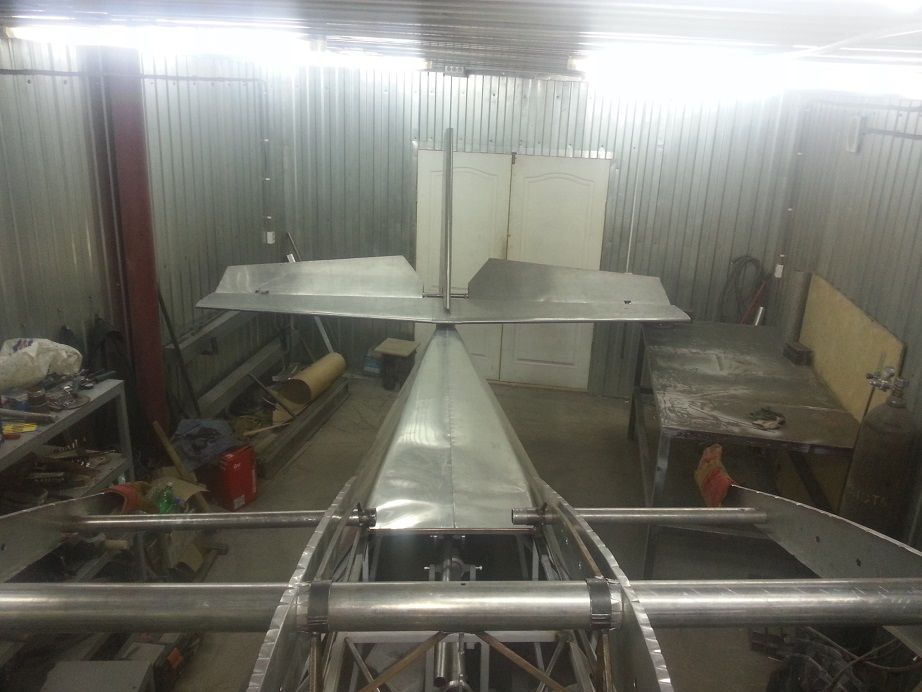

А вот так выглядит оперение в законченном виде. Осталось проклепать по нервюрам, руль высоты и установить качалку.
