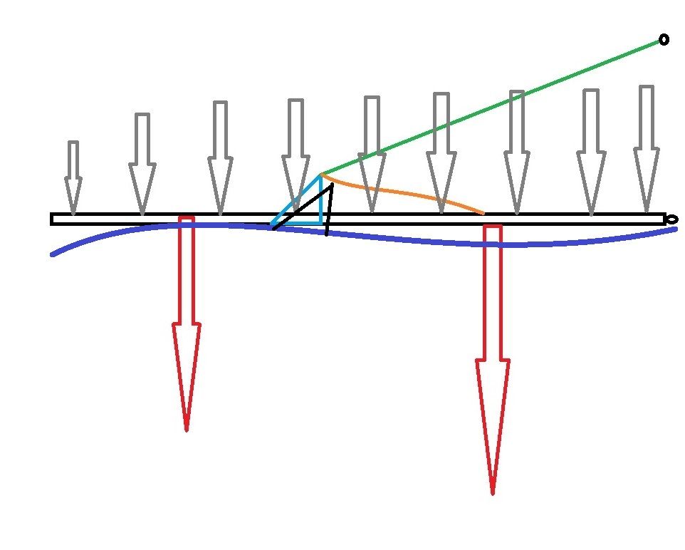

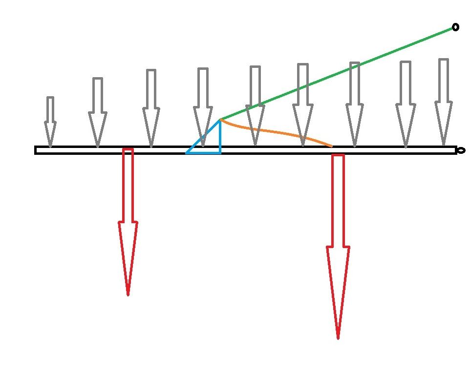

Юрий,нарисуйте консоль полностью,и тогда все вопросы отпадут. Я,честно,тоже не сразу ^догнал^ почему расчалка именно к фюзеляжу,а только после прочтения что Вы перенесли узел подкоса ближе к краю.
Вот вам картинка.
Возможно моя картинка ближе к правде. У Вас же неверная схема нагружения. Нагрузка должна быть распределенной (серые стрелочки), ну или, если грубо, эквивалентной (красные стрелки). Угол подкоса должен соответствовать действительности. Вот тогда Вы и сможете наблюдать как Ваш супер узел ломает лонжерон, а растяжка провисает.
Ну и , я так понял, этому крылу противопоказаны отрицательные перегрузки в принципе. То есть пока перегрузка положительная , обшивка снизу работает как трос, как только небольшой минус, обшивка превращается в "мятую простыню", потом при плюсе опять растягивается .
Не Пётр нагрузка величина векторная и её можно сводить в одну точку просто я не конкретизирую, так как речь идёт о принципиальной схеме работы крыла такого типа.
Секрет кроется не столько в перенесённом узле сколько механике процесса. Ещё раз взгляните на картинку. Точка 1 как бы точка опоры точка 2 второй конец рычага. И на нем возникают усилия пропорциональные разности длин плечь. Следовательно в точке 2 будет возникать сила которая и будет являться критической точкой. Потому и следовало её усилить.
Неа низзя. Распределенную нагрузку для определения картины изгиба лонжерона подкосного крыла - нельзя :-/
И даже двумя точками не получить корректной картинки.
И что самое печальное, на участке крыла от корня и  до узла подкоса получаем "гармонь" на нижней обшивке и при положительной перегрузке и моментный "супер узел" может сыграть тут свою поганую роль

Нет представление совершенно не верно я же уже писал когда я на стенде нагрузил крыло, а стенд у меня максимально приближен к реальным нагрузкам, я увидел явный прогиб именно в точке 2. И не каких гармоний обшивки . Вся и соль расположения лонжерона в верху чтобы уменьшить эту гармонь. И практика показала правильность его размещения. Над картинкой поработайте ещё. Прогиб части крыла, между подкосом и фюзеляжем ниже, так как имеет две опоры. А вот консольная по прежнему работает в полную силу. Момент начала прогиба остаётся в точке вдоль подкоса. Но при появлении нагрузки шарнир пойдёт по дуге при этом  и проявится картина происходящего. Вот тут и вступает в работу расчалка. Подкос стремясь выпрямится будет снимать часть нагрузки но этого мало  вероятность излома останется. В остальном всё как вас учили......  по немногу чему нибудь и как нибудь 🙂
