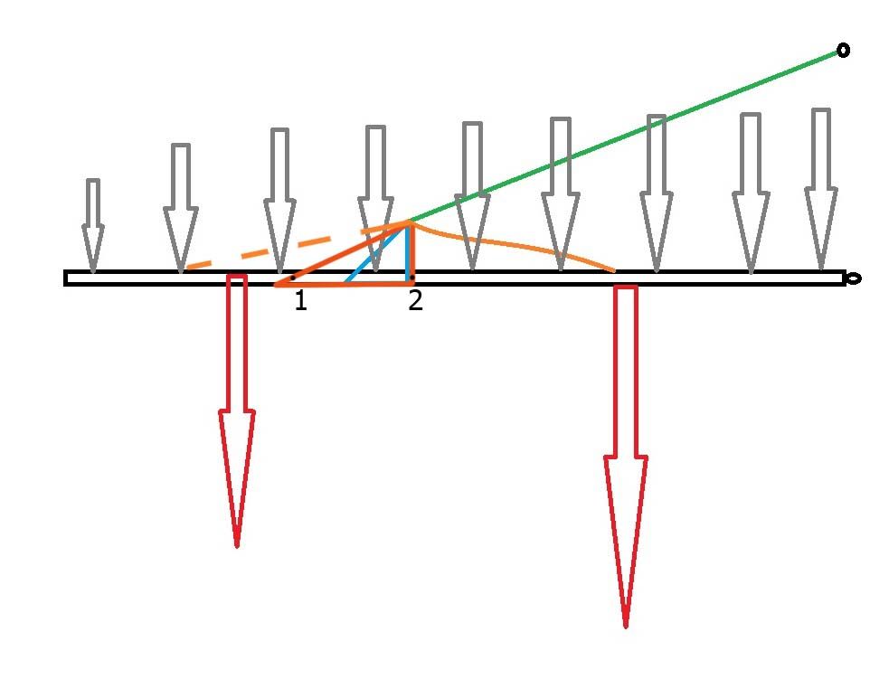

Сколько я бьюсь над вашим сознанием. Новы по прежнему не хотите понять, о чём я говорю. Я не когда не запрягаю сани впереди лошади. Вы, что думаете я в обще не считаю. Нет я считаю расчёт второстепенным, по значимости. Не смотря на то, что расчёт идёт в начале. Это предварительная подготовка. Это садовую тачку вы считайте. А самолёт нужно посчитать а затем проверить испытать. Вот тогда вероятность падения уменьшится. Вы до сих пор не хотите вникнуть а по чему же мои самолёты летают хорошо, сделанные якобы методом тыка. А этот случай я вам не о чём не говорит. На сколько глубокий идёт анализ даже простого узла навески. И ваши 6 сек меня не прикалывают. Мне не хочется рухнуть из за усталости. ради лишних 10гр. Ваш подход унёс не мало жизней люди слепо веря в расчёт делают на основе расчёта и продают машины не прошедшие полный комплекс испытаний. И вы ещё выпячиваете пупок. Что я подставляю, нет это вы подставляете . Давно пора понять конструирование это комплексный подход. Расчёт и испытание и последнее слово за испытанием.
Немного подправил картинку, а то точка 1 находится не на оси подкоса, и соответственно получается "излом", и неправильное восприятие действительности.
Я смысл узла понял так. Трубчатый лонжерон  недостаточно держит нагрузку на изгиб из-за маленькой строительной высоты. Поэтому Вы с помощью модификации узла крепления подкоса и дополнительной расчалки увеличили строительную высоту лонжерона.  Вторая расчалка (обозначена пунктиром) по моему не помешала бы.

Да сейчас более реалистичная картина. Но всё же  не полная. Вы нарисовали, что моя расчалка должна разгружатся нет она нагружается. Представьте в точке 1 началось вращение точька два пойдёт по дуге в верх а значит и точка соединения с подкосом тоже пойдёт в верх тем самым нагрузит расчалку. Вторая расчалка без спорно полезна при условии  не достаточной прочности самого лонжерона но в моём случае излишне. В обще труба вещь интересная. Вы замечали как гнётся шест у прыгуна в высоту. Так вот это достоинство на ложероне своеобразный недостаток. Так как он ещё не отработал своё а уже передал нагрузку на обшивку. Ему до излома ещё далеко. Я вчера пытался убрать лёгкий изгиб так устал прыгать на этой трубе а изгиб так и не убрал.  Смирился изгиб не велик.
Дядя Юра не болтайте ерундой ,если вращение будет присутствовать то оно будет происходить вокруг точки крепления подкоса (только там есть шарнирное соединение),если рассуждать по вашему то  на велосипеде левая педаль вместе с велосипедом крутятся вокруг правой педали ,поэтому велосипеды на самом деле не ездят ,а скачут как лошади!

Гипотенуза узла является продолжением подкоса. Следовательно точка вращения 1. И если бы не было противолежащего как тета всё так бы и было. Но увы и ах. Теперь вращение пошло по двум точкам( можно сказать стремление к вращению)  Уберём часть лонжерона, справа, но мысленно закрепим точку 1 от смещения и заметим, что точки 2 и узловая пойдут в верх. Прицепляем обратно лонжерон и упираем его в фюзеляж. Заметили лонжерон  прогнулся но не в точке 1 а в точке 2. и частично в точке 1. Но в точке 2 больше так как получился рычаг через точку 1. Поняли? если не поняли вечером расскажу анекдот интересный.

  А почему точку 1? Мысленно можно смело закрепить и точку 2 и точку крепления подкоса ,Можно вообще выбрать мнимую точку в пространстве . Что по вашему является основопологающим аргументом рассматривать всё через точку 1?
Когда подкос крепится к трубе напрямую ,точка опоры будет в точке 1 стоило вам добавить ещё одну стойку и два узла , получился жёсткий треугольник ,  связанный с трубой в двух местах (т.1 ит.2)они образуют единую жёсткую систему (треугольник труба) в которой перемещение элементов , под действием сил будет происходить только в результате деформации ,а точка опоры сместилась в точку крепления подкоса.
Вот уже вся эта система имеет две точки опоры (точка крепления подкоса и точка крепления трубы к фюзеляжу) к которым и будут приложены силы опоры.
То ,что вы пытались объяснить раньше, это больше похоже на напряжения и деформацию которые происходят внутри системы (треугольник,труба) и рассматривать их нужно как реакцию на три силы, одна приложена в точке крепления подкоса, другая в месте крепления трубы к фюзеляжу и третья разнесена по трубе. И та растяжка ,каторй вы приписываете магические свойства , на самом деле всего навсего меняет жёсткость системы (треугольник труба ) в определённом месте и в определённом направлении.
Да к тому же она изогнута в сегменте от отверстия в нервюре до точки крепления. Т.е опирается на край отверстия, что приведет в процессе эксплоатации крыла к тому, что отверстие примет овальную форму или вообще в точке касания растяжки начнется процесс образования трещины.

Ну это уже ближе к телу. Только ещё немного воображения. И отодвиньте самолюбие. Треугольник был создан чисто из за того чтобы сконцентрировать все нагрузки именно на шарнире или иначе говоря выровнять. Так как при посадке и отрицательной перегрузке узел будет стремиться складываться и чтобы его закрепостить пришлось создать треугольник. Вот и всё. Но при анализе его работы выявились интересные моменты. С которыми могли встретится вы в своей работе. Вот я и по считал нужным вынести это вопрос на обсуждение. И как оказалось не здря 🙂
Ну представьте  нет треугольника, нет шарнира, какая точка будет опорной. 🙂 Шарнир это просто ломающийся подкос. И если я не угадал угол подкоса, да и любая деформация, к примеру подкос прогнулся в виде дуги. В шарнире появятся моменты стремящиеся сложить шарнир.

Ещё немного напрягите мышцы в голове и возможно понимание придёт. Ну какая сварка. Если даже узел не подвижен моменты в нём всё равно существуют они пытаются сдвинут, повернуть итд. Так же как и вы пытаетесь понять..... 🙂. это уже похвально. Чуть по больше серьёзности а то вы всё шутить пытаетесь.
Моменты ничего не сдвигают, а только пытаются повернуть.
Тоже столкнулся с такой проблемой. Под свободнонесущее поликарбонатное крыло сделал трубчатый лонжерон из Д16т 130х2,5 мм. Под нагрузкой 4 ед он изогнулся дугой, край консоли ушел под нагрузкой на 30 см,  при снятии нагрузки вернулся в исходное состояние. Это много, заклинит элероны и  поликарбонатная обшивка вырвется. Пока думаю внутри трубы сделать подобие фермы из алюминиевых трубок. Но мне то есть где внутри трубы ферму сделать, а Вам приходится снаружи укреплять трубу от изгибающего момента.
