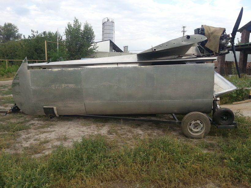

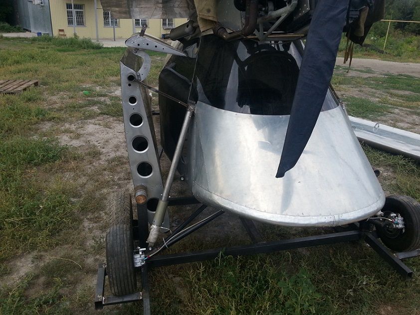

Вот так он пакуется в транспортное положение.
    111,2 КБ · Просмотры: 166
    112,2 КБ · Просмотры: 155
