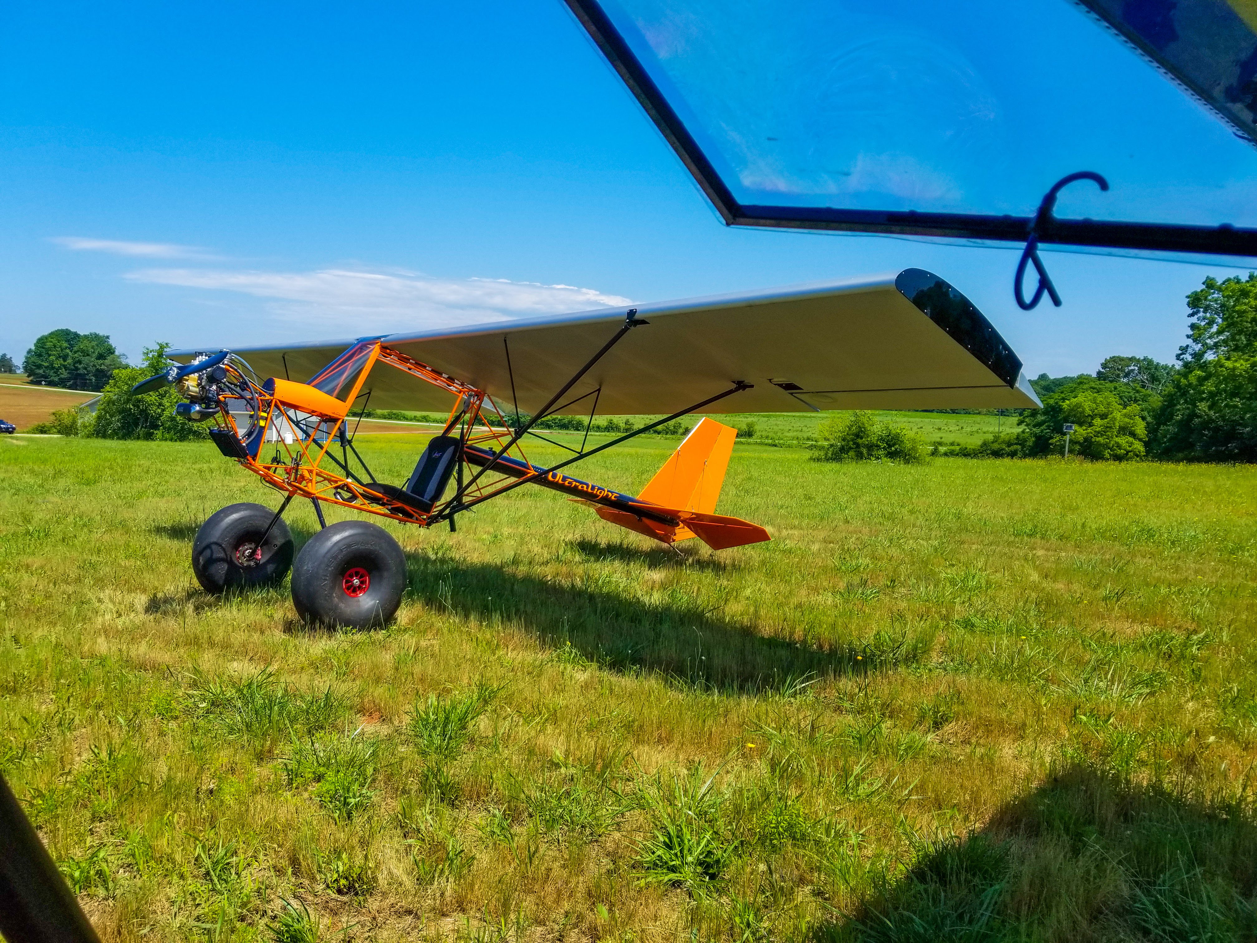

Сказки какие то про 115кг который вначале ветки.) 140кг еще бы поверилось.
Первый похож на Hummel ultracruiser, у которого мотор за 40 кило. В этом металла не больше. Я видел немецкий цельнометаллический прототип подобной схемы с ротативным двигателем в категории 115 ( у немцев 120).

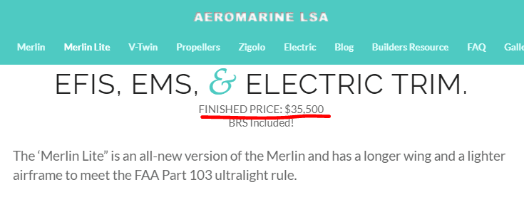

Что бы кто бы кому бы там не говорил - если платишь 35 500 получаешь именно ультра именно лайт парт 103 Даже собирать не нада. Бумашка в контейнере : Написано в ней: это ультра лайт подись печать. Все : никто даже проверять не будет. Другое дело что лететь на этой метелке НЕКУДА

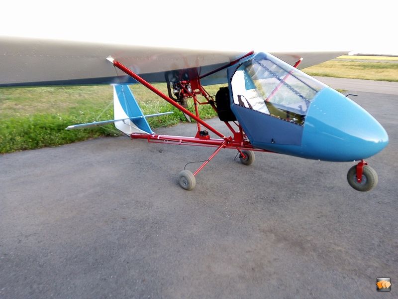

Вывалились не все, Юрий! Есть один, у которого имеется запас по весу, это наш Е-12НК.
Планер самолета весит 78-80кг даже с последними усилениями и упрощениями. До 115кг запас 35-37кг - это вес мотора.

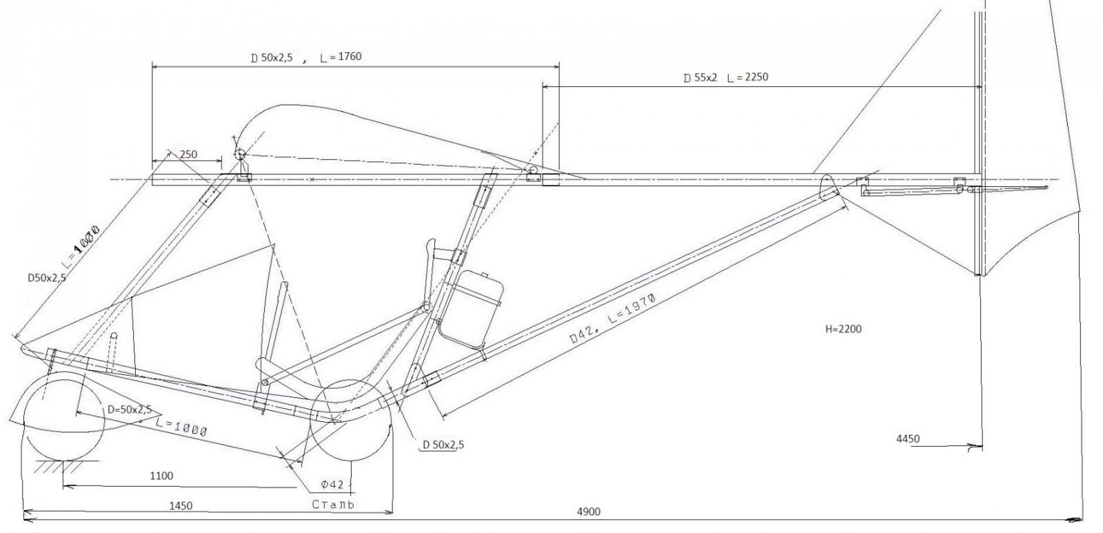

Строго по силуэту - нет. Это наш шильдик-эмблема аппаратов Е-12НК. Лет 30 назад была такая- по силуэту- дизайнерская задумка и, даже, начинала реализовываться ( выклеивали каркас) . Но, потом эскиз преобразовался в более практичное и технологически простое. См. чертеж каркаса фюзеляжа ниже.
