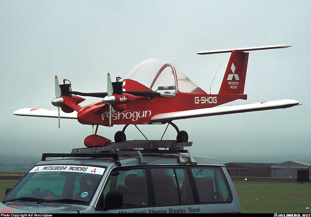

Характеристики CRI-CRI MC-12 для сравнения веса и размеров .
Как-то маловероятно , что этот фюзеляж и мотор смогут влезть в 115 кг ?

Общие характеристики
  • Экипаж: один
  • Длина: 3,9 м (12 футов 10 дюймов)
  • Размах крыла: 4,9 м (16 футов 1 дюйм)
  • Площадь крыла: 3,1 м 2 (33 кв. Фута)
  • Профиль : Wortmann 21,7
  • Вес пустого: 78 кг (172 фунта)
  • Максимальный взлетный вес: 170 кг (375 фунтов)
  • Силовая установка: 2 одноцилиндровых поршневых двигателя JPX PUL 212 мощностью 11 кВт (15 л.с.) каждый
  • Пропеллеры: 2-лопастные
Производительность
  • Максимальная скорость: 220 км / ч (140 миль / ч, 120 узлов)
  • Крейсерская скорость: 190 км / ч (120 миль / ч, 100 узлов)
  • Дальность: 460 км (290 миль, 250 миль)
  • Практический потолок: 3700 м (12100 футов)
  • Скорость подъема: 6,6 м / с (1300 фут / мин)
  • Нагрузка на крыло: 55 кг / м 2 (11 фунтов / кв. Фут)
Вот как раз пример МС-12 и убеждает в реальности этого "Мерлин-лайта". Масса СУ примерно та же, и есть 36 кг резерва на конструкцию. А 36 кг-это 32 кв.м. дюраля толщиной 0,4 мм...для наглядности! 🤓
Какой МС-12 имеете ввиду? Можно ссылку?
Да тот самый, упомянутый чуть выше! 🙂Непонятно лишь, почему он не МС-15, если моторы по 15 л.с.?
Сначала были по 10, и назывался МС-10 ЕМНИП.
Я выше уже писал, что подобный Мерлину самолёт построили в Roland aircraft , называется Z-120 Relax.
