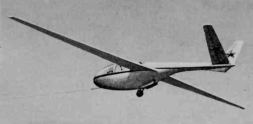

Кстати, А-11 (см. фото) имел профиль P-III и был при том рекордным. Да, рекорды тех времен не впечатляют в наше время, но у А-11 качество выше, чем, к примеру, у нынешнего АС-4-115, имеющего ламинарный профиль (FX 60-157, если мне память не изменяет)

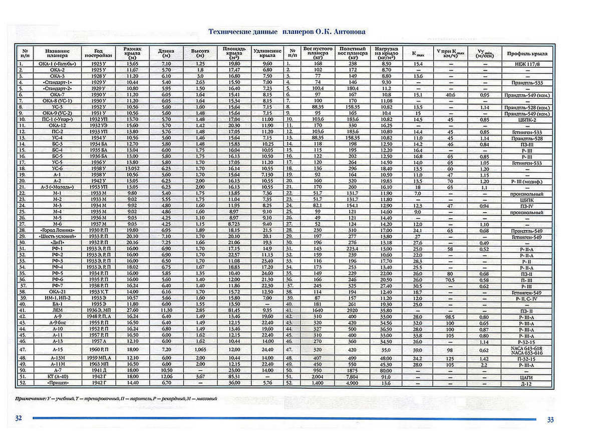

Приветствую всех участников беседы и вопрос....профили Р-3 и Р-3А какая разница в характеристиках?
Если смотреть в справочник СибНИИА, то у Р IIIА больше Сумах и К, и есть интересная полка Схр при Су от 0,1 до 0,5.
Схр должен быть также поменьше при равных Re.

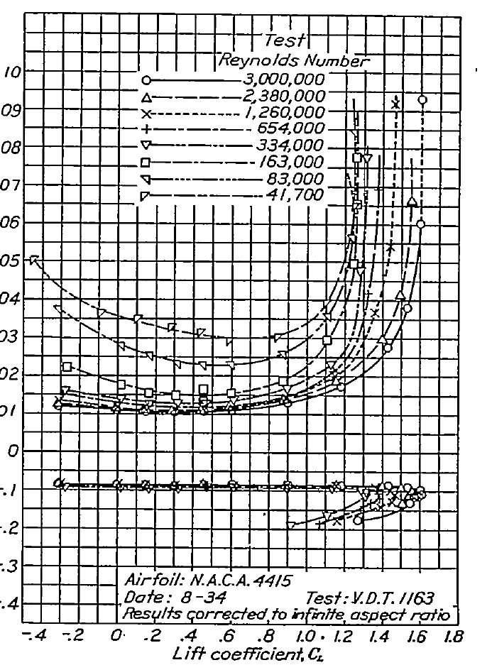

Раньше стороной обходил профили NACA 4412 и NACA 4415, так как в отечественных СИБНИА Кашафутдинов понапродувал непонятные характеристики .
Набрел на репорт НАСА 586. Вполне отличные профиля , их кстати ставили на многие планера. Поищите книгу The World's Sailplanes, там множество планеров 30-60 годов с данными и используемыми профилями
Причем вкуснее 12% . Су=1,5 при наших Ре и сопротивление очень маленькое. У 15% меньше Су и значительно больше сопротивление.
