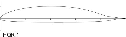

-1) Гоночные планеры должны иметь низкий Cx на режимах перехода - это Cy ~= 0,2-0,3. Обычно как критерий берут Cx на скорости 200км/ч по прибору в двух вариантах - с балластом и без. Подбирают профиль с ламинарной зоной на Су, соответствующих этой скорости . Будет оправдано применение профиля с закрылком. Отклонение закрылка действительно двигает ламинарную зону по углам атаки. Отклонение закрылка вверх сдвигает ламинарную зону вниз, на Cy, характерные для высоких скоростей, что приводит с снижению Cx, ради чего это и делается. Если делать закрылок - то по всему размаху.

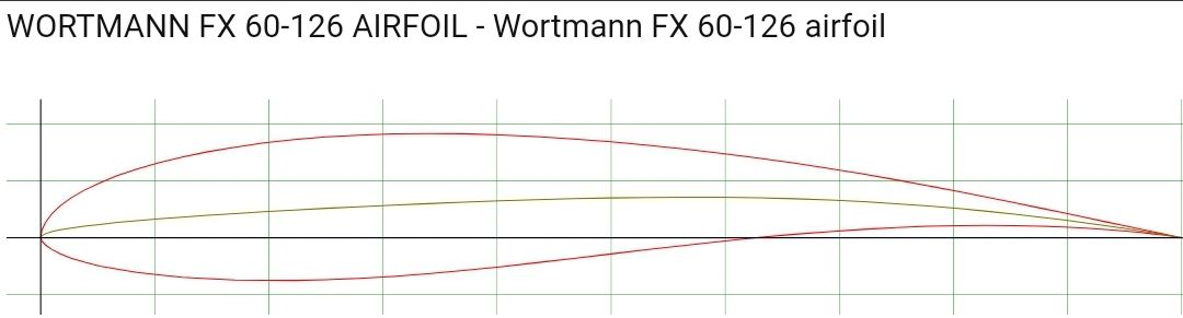

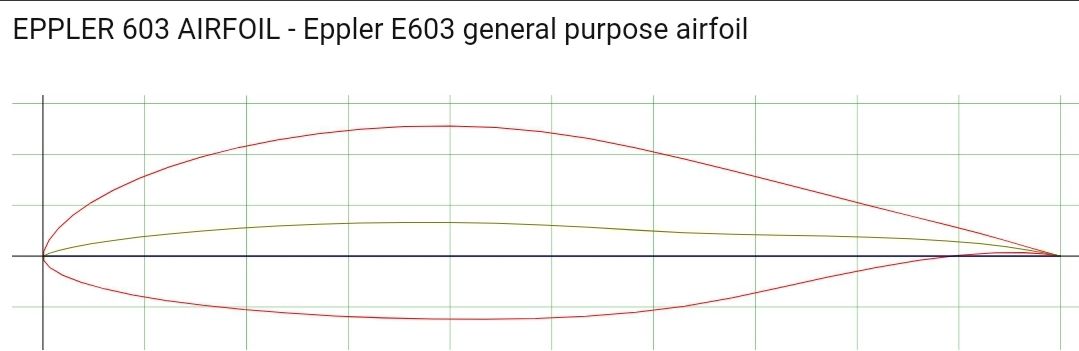

В наше время применяют тонкие профили (12...13%) с малой кривизной и закрылками, например:
-2) Планеры учебные, тренировочные, а также те, что для удовольствия от полета, быстро бегать не обязаны. Им можно ставить профили, адаптированные на режим парения (Cy ~=1). Эти будут будут кривые, с большим моментом. Можно толстые. Даже лучше толстые -сваливаться будут мягче, со штопором проблем не будет. Закрылки делать необязательно. Но если хочется - пожалуйста.

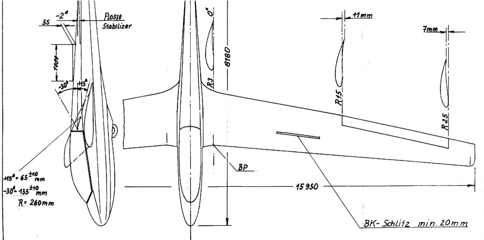

Все всё знают и применяют как нужно. Но планёр - это не самолёт. Данные с продувок не покажут, например, поведение планёра в болтанку в спирали. Ни в каких продувках не узнать насколько приятно планёр будет управляться.
Помимо выбора профиля на планёрах с круткой крыла не меньшая головоломка.
Вот, например, крутка крыла популятного ASK-13.
Ни в какой трубе такое ненапродуваешь. И профиля, и крутки - результат практических полётов и сотни построенных экземпляров.
Самому конечно спроектировать можно, но это будет планёр с посредственнными характеристиками.
Про современные рекордные планётные профили вообще можно забыть. Не "гаражная" технология 🙂
