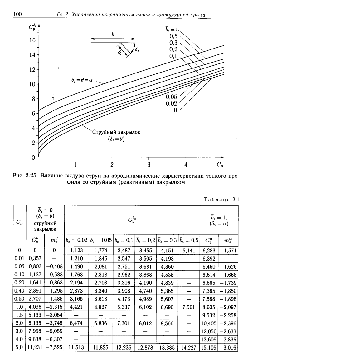

Вот наиболее упрощенная формула что встечалась.
Зависимость приращения Су дается от коэфф. Импульса струи.
в обеих коэффициентах либо подъемная сила либо импульс струи относятся к площади и скоростному напору.
Из формул и графиков очевидно что приращение подъемной силы превышает реакцию струи.

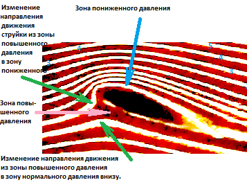

Та стопка струек, которая огибает профиль сверху, с внешней стороны испытывает атмосферное давление, с внутренней стороны каждой струйки, давление такое же, но, в направлении внешнего давления, прирастает центробежной силой, которая уменьшает давление на струйку которая снизу.
Соответственно, давление в той струйке такое же, какое, на неё оказывает давление верхней струйки, за вычетом центробежной силы, значит меньше.
На неё, так же оказывает действие центробежная сила, и она так же давит на нижнюю струйку меньше, , чем на неё давит верхняя струйка. И так по цепочке, до профиля доходит давление значительно меньшее, чем атмосферное.
В итоге, повышенное давление под крылом (под действием тех же центробежных сил) и пониженное над крылом.
Повышенное давление под крылом, отклоняет поток вниз, и пониженное давление, вынуждает верхние струйки отклоняться вниз. И как итог и [highlight]признак[/highlight] подъёмной силы появляется скос потока.

Давайте исправляйте свой сообщение таким образом, чтоб исключить неправильное поведение повышенного давления под крылом которое ОБЯЗАНО (если только оно  присутствует под крылом) направить воздушные массы вверх.
И заодно то же проделайте с пониженным давлением (если оно присутствует над крылом) которое ОБЯЗАНО подтянуть массы воздуха из под крыла где давление выше (если только оно такое под крылом).
Слои, которые обогнули зону пониженного давления сверху, благодаря его посасывающему действию и скорости которую они приобрели при разгоне из зоны повышенного давления в зону пониженного, пройдя этот участок, попадают в зону нормального давления где они двигаются  прямолинейно. Там на них уже не действуют никакие силы, но благодаря изменению траектории, при огибании получили вектор скорости, который и [highlight]показывает[/highlight] скос потока.
Слои, которые отклонились от зоны повышенного давления внизу, в зону нормального давления, так же изменили траекторию движения вниз, и пройдя этот участок, так же попадают в зону с нормальным давлением, где переходят в прямолинейное движение, с изменённым вектором скорости, который показывает направление скоса потока, по которому можно вычислить ту подъёмную силу, которая образовалась в результате взаимодействия всех этих перепадов давлений вокруг профиля.

Производная Су/альфа для струйных закрылков в зависимости от коэфф момента импульса
