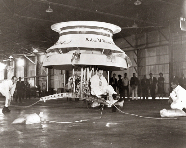

>45 deg. !!! (Coanda Effect)
Спасибо Анатолий с формулами разберусь и посчитаю крыло,но мучает вопрос-очень тонкая пластина под нулевым углом к потоку не будет создавать скос потока а значит и индуктивного сопротивления,но как только мы раздуем эту пластину до некоего профиля индуктивное сопротивление появится. Отсюда и появляются мысли о влиянии профиля на индуктивное сопротивление.
Те придурки, что свято верили в эффект Коанда, прилежно считали по методикам основанных на перепадах давления свой коандалет.
В результате опозорились по полной программе.
Даже все попытки выкинуть все лишнее и даже тапочки на позволили коандолету нарушить закон импульса сил.
