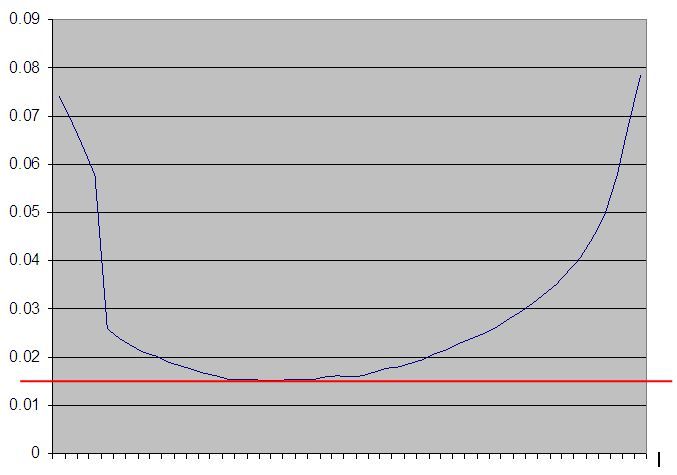

Вот на представленном ниже графике изображена зависимость аэродинамического сопротивления от угла атаки для профиля NACA 23012
Горизонтальной красной линией отделены профильное сопротивление и сопротивление трения из общего сопротивление.

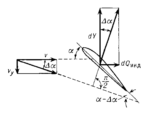

Поднимающиеся ветви графика над этой красной линией и есть то индуктивное сопротивление при условии нескошенного воздушного потока.
Это якобы для крыла с бесконечным удлинением.
Реальные крылья имеют конечное значение удлинения.
И вот это обстоятельство сильно изменяет угол скоса воздушного потока.
И тогда картинка с проекциями сильно изменяется. Вся та лабуда  с проекциями вектора полной аэродинамической силы отклоняется назад на угол скоса воздушного потока. Отсюда и возрастает индуктивное сопротивление у крыла при уменьшении удлинения несмотря на то, что профиль крыла остается прежним.
    4,7 КБ · Просмотры: 310

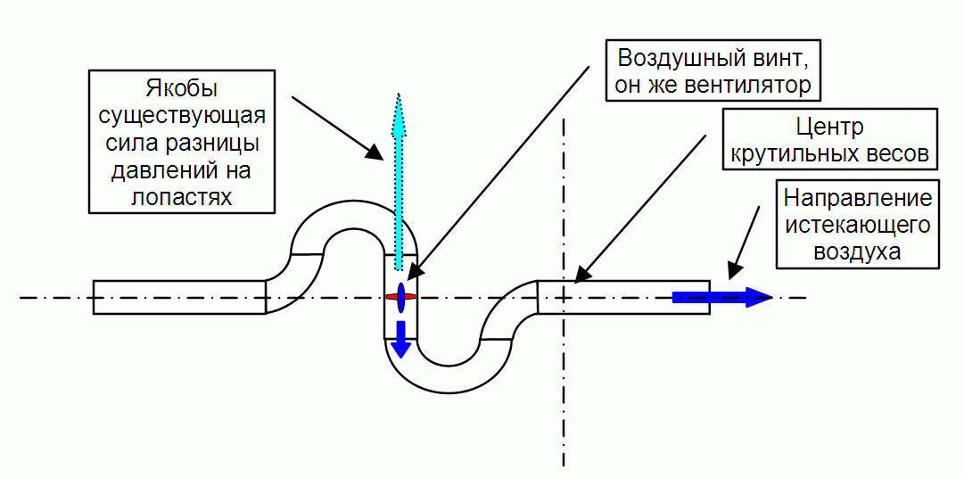

Вы противоречите себе в том, что признав существование силы реакции реактивной струи, направления её дейсствия и места её приложения пытаетесь исключить её из вида и приписать эту силу разности давления на лопастях которая приложена к ступице и может быть направлена вовсе не в желаемую сторону.
Как это изображено на картинке ниже.
Те силы давления компенсированы до нуля по закону Паскаля  обратной стороны всех трубок тока.

Этот график предоставила программа расчета профилей.
Эти же графике можно встретить и в учебной литературе.
Странно, что Вы этого не знали.

А когда приводите тут графики с компа, работающего по программе, то хотя бы удосужьтесь подписать оси координат своими величинами. И разберитесь с ними сами...
Вот я как раз то и разобрался с этим графиком.
Что касается осей.
Как многие кроме вас догадались на графике изображена зависимость коэффициента суммарного аэродинамического сопротивления от угла атаки профиля NACA 2301
Естественно, по ости "Х" отложены углы атаки, а по оси "Y" отложен безразмерный коэффициент который используется для определения величины этого суммарного сопротивления.
График приподнят над нулевым значением  на величину профильного сопротивления и на сопротивление трения в относительных величинах.
А вот характер поднимающихся ветвей и само наличие этого изгиба и есть та самая добавка индуктивного сопротивления которая зависит от угла скоса воздушного потока.

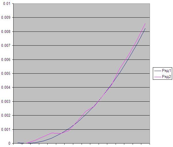

Я тут поколдовал с графиком.
Ниже привожу фрагмент графика в положительной части углов атаки.
Вычел постоянную величину и тем самым выделил индуктивное сопротивление (безразмерный коэффициент)
Затем наложил второй график который описывается косинусом угла атаки профиля который уравнял с помощьлю постоянного множителя так, чтоб он максимально совпал с первым графиком.
Для чего это я делал?
Для того, чтоб показать зависимость индуктивного сопротивления от угла скоса воздушного потока, который возникает по причине появления подъемной силы.
Вы не находите поразительное совпадение двух графиков?
Красной линией изображена характеристика профиля, а синей линией изображен косинус угла атаки.
А может у Вас другое представление об индуктивном сопротивлении?
Так обозначьте его.
Бедет полезно.

Вы противоречите себе в том, что признав существование силы реакции реактивной струи, направления её действия и места её приложения пытаетесь исключить её из вида и приписать эту силу разности давления на лопастях которая приложена к ступице и может быть направлена вовсе не в желаемую сторону.
Да не пытаюсь я исключить действие реактивной струи.
Вы говорите об общем, а я о частном.
Когда вентилятор находится в изогнутой трубе, не зависимо то того как изогнута труба , он создаёт перепад давления внутри неё.
И ничего к той энергии потока нельзя добавить. Вентилятор Это источник энергии потока, и он создаёт перепады давления, потому, что он на этих перепадах и работает.
Если вы отрицаете, что вентилятор работает на перепадах давления, каким же образом работают осевые турбокомпрессоры?
Вот вектора скорости на входе и выходе из трубы вы можете складывать, вычитать и прочее. И нужно это делать, потому что на входе в трубу и выходе из неё, будут точно такие же перепады давлений, как и непосредственно вокруг вентилятора.(потери в данном случае не учитываем)
Поэтому добавление всяких причиндалов, ввиде труб и направляющих аппаратов ничего к расчету силы тяги не прибавляет, ни убавляет. Это разные темы.

Здравствуйте Анатолий. Спасибо с углами я разобрался. Индуктивное сопротивление-это проекция подъемной силы отклоненной не углом альфа а дельта альфа образованный скосом потока. А что порождает скос потока,не профиль?
В основном два фактора - удлинение крыла (обратно пропорционально) и угол атаки на нём (прямо пропорционально)...

V[sub]отб[/sub] = (4 * Р) / (3,14 *L[sup]2[/sup] * V[sub]взл[/sub])
где:       Р  -  взлетный вес самолета
              q  -  удельная плотность воздуха
              L  -  размах крыла
         Vвзл  -  взлетная скорость
         Vотб  - вертикальная скорость отбрасывания воздуха
Затем определяем угол скоса воздушного потока, относительно которого будем задавать угол атаки крыла по формуле:
(Угол атаки) = arcsin(V[sub]отб[/sub] / [sub]Vвзл[/sub])
С учетом этого скоса воздушного потока определим величину подъемной силы крыла по формуле:
F = P / cos(угла скоса)
Заметьте, пока нас не интересовало, какой профиль будет у крыла и какова его площадь.

И теперь вычислим индуктивное сопротивление по формуле:
F[sub]инд[/sub] = F / sin(угла скоса)
Из характеристик профиля находим для взлетного значения[highlight] Су[/highlight] значение коэффициента [highlight]Сх .[/highlight]
Вычислим значение сопротивления профиля без учета удлинения и прибавим к нему ранее вычисленное значение индуктивного сопротивления.

Да дело в том, что те силы будут скомпенсированы до нуля и возиться с нулевыми мифическими силами просто бестолково когда существует вполне вменяемая сила определяемая из формулы импульса силы.
Понимаете, в физике кроме как за счет отбрасывания неких масс нет других способов "подвесить" материальное тело в воздухе.
Аэростатику не будем вспоминать, это не самолеты и не вертолеты.
Хай плавают по воздуху себе эти приспособления за счет дедушки Архимеда.
