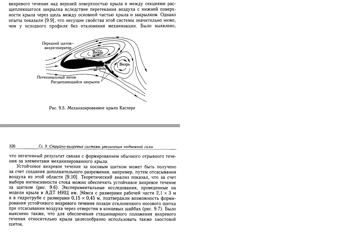

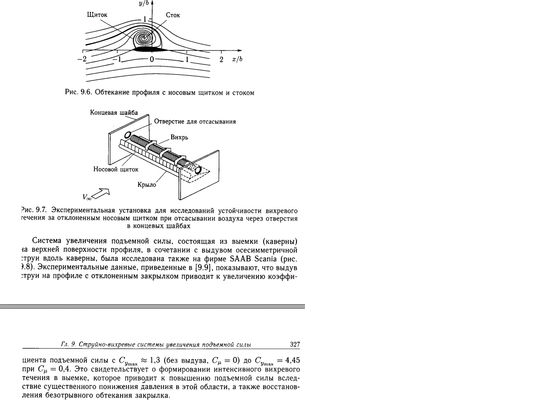

Есть куча нюансов.
Замеры должны быть корректны
Повторятся несколько раз и результат должен быть воспроизводим стабилен и управляем.
Вот далее что в литературе по похожим вихря.
Получается устойчиво только с каверной/щитками
и вдувом или отсосом струи.
    53,8 КБ · Просмотры: 326

Хенрик то что было на посадке называется динамический срыв
Dynamic stall вроде.
Все зависит больше от соотношения скоростей поворота (хорда*омега)/скорости полета и меньше от профиля.
Чем больше К тем больше можно превысить угол атаки.
Здесь нет чуда Каспервинг.
Больше информации в теории вертолета
Профили с Су 1.2 вроде 23012 выдают 3 и больше
Хенрик, "чудеса" с вашим Каспервингом, к профилю вообще не имеют никакого отношения.
