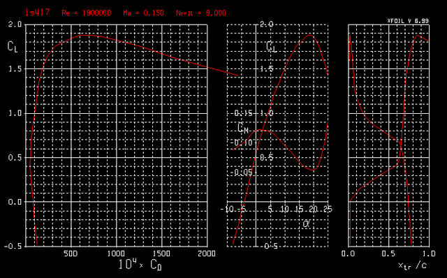

Данным профилей с этого сайта можно доверять? Уж больно летучие многие известные профиля выходят.
Данные сайт берет по программе Xfoil.
Вот что получилось у меня по ga(w)-1:

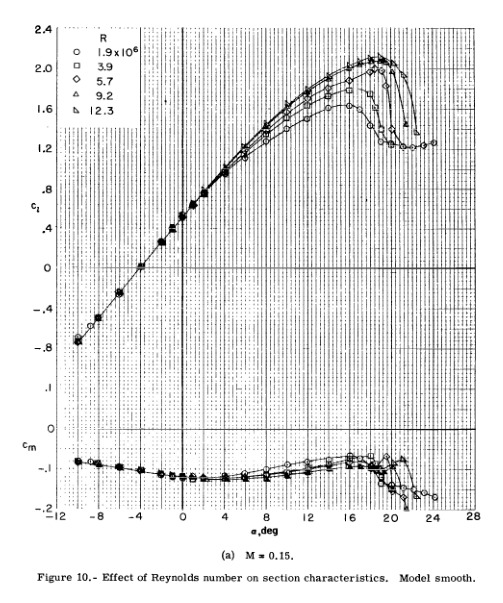

и данные по продувкам:
Для Re 1.9e6 кривая cy от альфа более менее совпадает на малых углах, на больших не особо. Но вообще, присоединяюсь к вопросу, пользуется ли кто-то программой Xfoil и можно ли ей верить? И если да, то в каких пределах?
Думаю, эта программа не учитывает вязкость и сжимаемость воздуха, поэтому результаты продувок сильно отличаются от реальных. Особенно на больших углах.
Возможно, результаты продувок в ней  Гав-1 и  Р-3 не будут так сильно отличаться, как в натуре.  Кто-нибудь сравнивал?
Всё учитывается. Сравнивал. Правда.

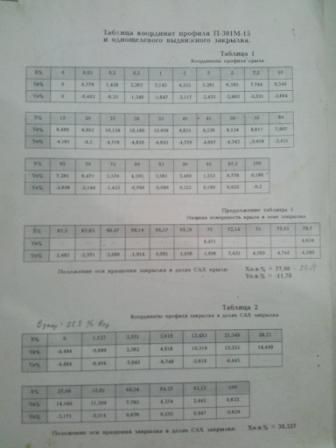

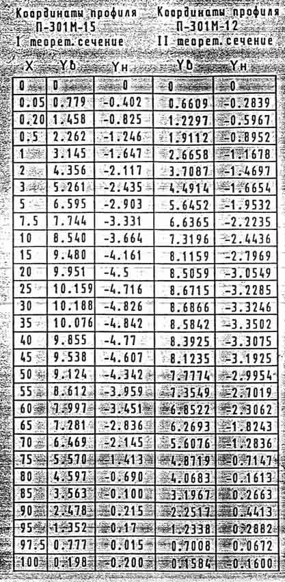

browser1 10 лет назад давал координаты П301-х
http://www.reaa.ru/cgi-bin/yabb/YaBB.pl?num=1228396393/570
    113,2 КБ · Просмотры: 500

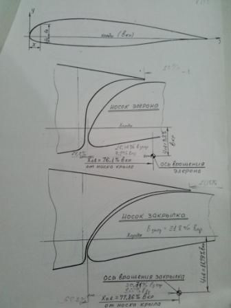

Есть более расширенный вариант этих таблиц. с щелями и координатыми закрылков/ элеронов.  А во характеристик нет, всю ветку прочел, все инет облазил? за последние лет 30 ни одной книжки по профилям
    14,9 КБ · Просмотры: 527
    13,9 КБ · Просмотры: 498

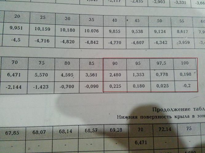

Не подскажете, для 15-процентного профиля значения Yн для хорд 90, 95, 97.5 и 100 положительные? отрицательные? разные? (тогда просьба указать, какие точно)

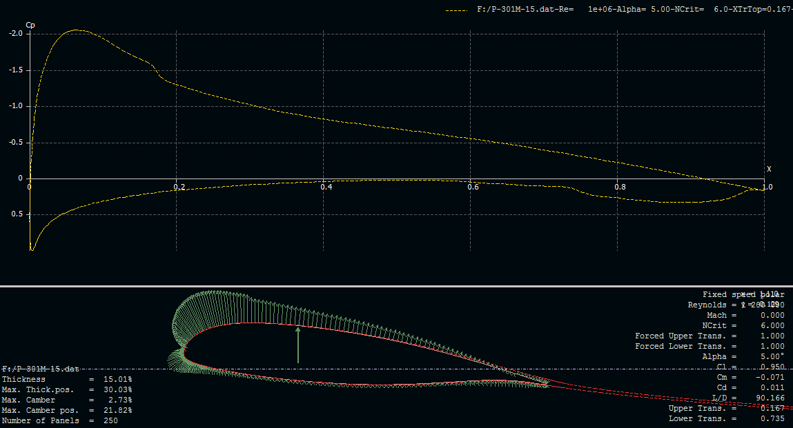

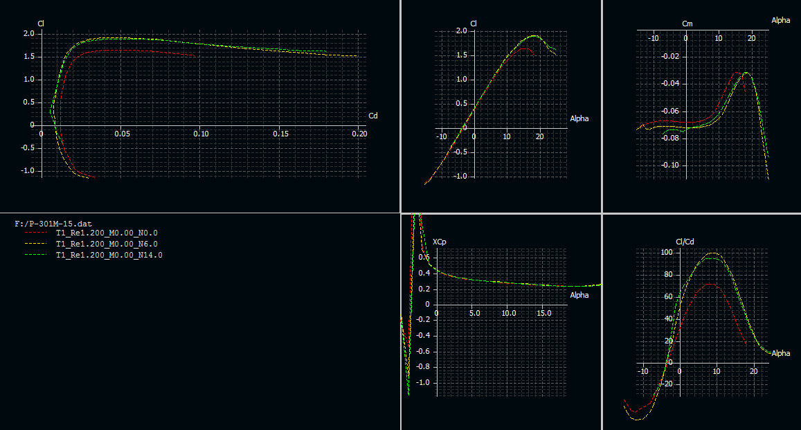

Провёл небольшой расчёт, получил поляры, но прежде чем скинуть результат - хочу уточнить этот вопрос
Для Re 1200000.
3 графика для разных турбулизаторов n:
0.001 - "грязный" поток
6 - обычный поток (в другой ветке по аэродинамике рекомендовали использовать 6 для обычных расчётов)
14 - "чистый" поток

А можно для сравнения 12 процентный в проге продуть?
Строитель самолета? а можно еще переснять  страницу с таблицами по П301. Ничего не видно. Что это за книжка ?
если его просто масштабировать на 12%, он как-то портится, надо будет заглаживать профиль давления
12%-й будет похуже: наоборот, 16% увеличат Су, не повышая Сх.
Но, ненамного.
