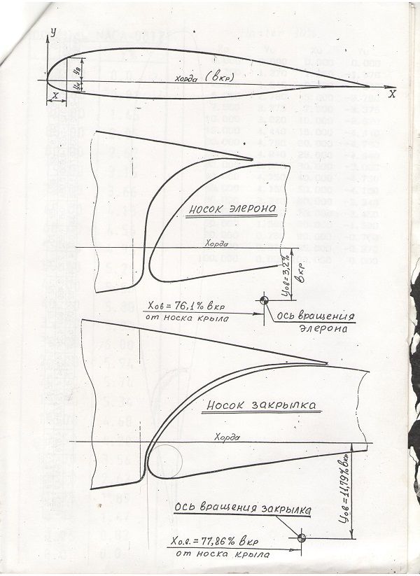

Скажите пожалуйста кто с этим профилем имел дело, потери на балансировку сильно снижают Су ? Профиль то моментный, cm0 -0,07.
можете в xflr ввести самолёт, даже без фюзеляжа, только крыло и стабилизатор и посчитать для него поляры для разных профилей крыла при разумном запасе центровки

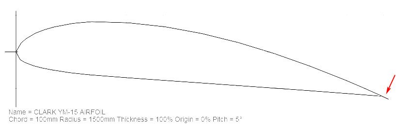

Нашел в дебрях своего жесткого диска, непонятно с каким удлинением.
Мощный профиль, думается на малых скоростях 60-70 нести будет не хуже обычных профилей(Р2-3, Кларк, НАКА 23-44), а с повышением Ре-в режиме набора высоты или крейсере- будет лучше их.
Неужели ни у кого ничего нет по этому профилю? Не зажимайте, вытаскивайте на свет. Самарцы, не жоптесь

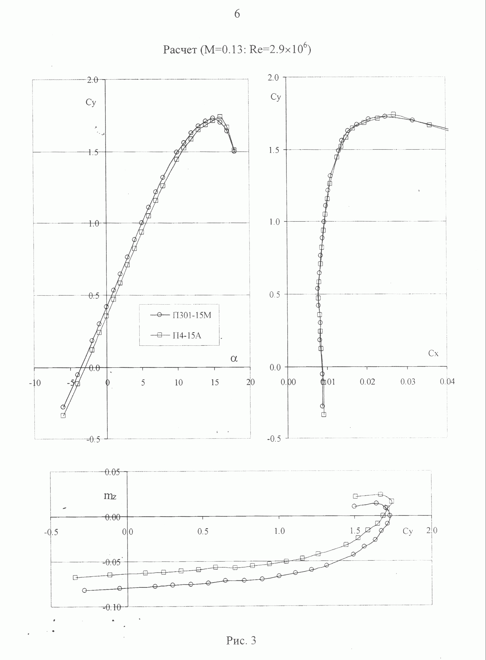

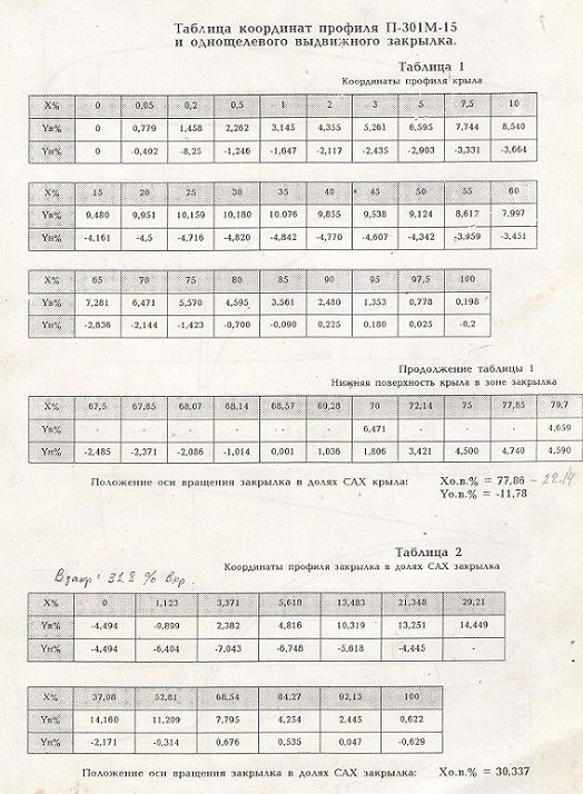

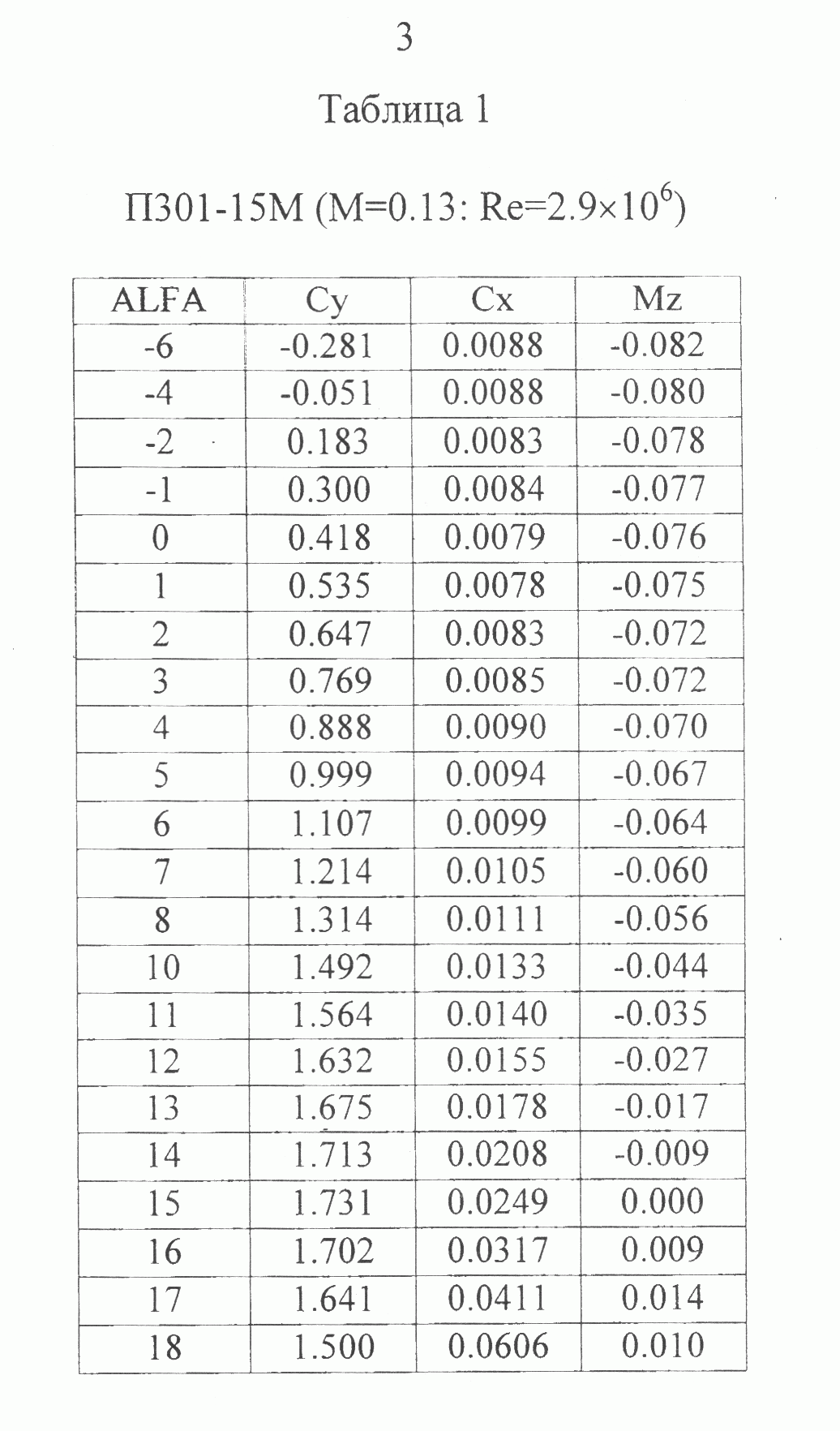

    179,9 КБ · Просмотры: 817
Вот, посмотрите на мой диалог с тов. Леха (magnum) относительно использования этого профиля:
Lapshin писал(а) 19. Октябрь 2019 :: 18:39:
леха (magnum) писал(а) 19. Октябрь 2019 :: 15:10:
У нас на а-27 был профиль р-3, потом Кондратьев рекомендовал п-301, и на а-27м сделали его, таки плбвались долго и больше ни одного самолёта в Самаре этот профиль не ставил себе.
Значит, готовить не умеете - о чем вопрос? На Финисте он очень даже хорош.
Я, вот, тоже, хотел сыграть Лунную сонату Бетховена - больше не пробовал.
Я чувствую нотку принибрежения к нашему опыту реальной эксплуатации.
Профиль реально хреновый, он имеет высокое сопротивление, маленькие Су и плохое резкое сваливание на малом удлинении. Так же закрылок нормальный сложно разместить. И сильно моментный, от скорости сильно по углу перестановка самолёта.
Мало того я был знаком с товарищем Поповым, который этот профиль и создавал в ЦАГИ, и мнение о нем в Жуковском не однозначное.
Игнатьев этот профиль использовал на сигме-4 и на малых скоростях норм, но только как использовал на сигме-5 которая должна летать быстрее, самолёт упирается в стену, такое ощущение, что срыв по всему размаху с части крыла идёт на переходе на малые углы.
То же с А-27м просто стена, 180..190 а там хоть отвесное пикирование, не разгоняется...
Решайте сами конечно, но имейте в виду эту информацию.
Мы-то, на своем самолете ставим 301С того же семейства - но, исходя из цитаты - не все так просто: не лучше ли получить гарантированный хороший результат, нежели, с серьезным риском - отличный?

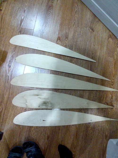

На малых Рейнольдсах будет заметно хуже - вполне, на уровне вышеупомянутого DFS-а. И к чему, тогда, Вам, все эти поджатия и прочие радости, когда того же эффекта можно достигнуть при плоской нижней дужке ? И максимальное качество на Су= 1.3 Вам нужно (у DFS-а на 0.5), почти на посадочной, без закрылков, скорости - на ней лучше сыпаться по крутой глиссаде. Такого рода, профиля, хороши для уменьшения площади крыла и полетов высоко и быстро.
Да вот каждый вечер вырезаю по шаблону. играю плюс минус с хордой. Совсем запутался, скоро фанеры не останется на самолет.
Дилемма -может Р II-14% выбрать, вон он там ,красавец,  3-й сверху.(крыло свободнонесущее, лонжерон   не пугает при 14% толщине). Или таки DFS?

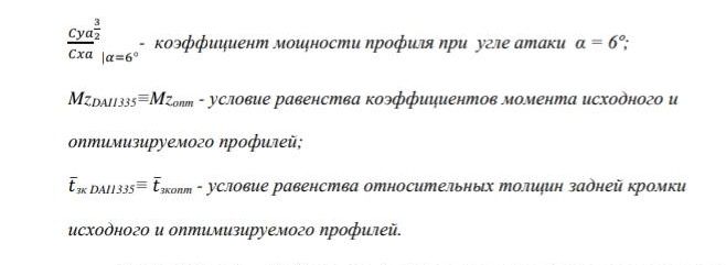

Подскажите Владимир Павлович, что такое коэффициент мощности профиля?
    60,6 КБ · Просмотры: 587
Впервые слышу - в нашей терминологии такого понятия нет: возможно, неправильный перевод.
А, скорее всего, Вы имеете в виду Cm, т.е. коэффициент момента.
Вот в формуле есть коэффициент мощности профиля
Да, есть такое, оказывается. Желающие могут ознакомиться:
https://mai.ru/upload/iblock/28b/28be68ba32e345e34724b569488456b1.pdf

  [sup]1[/sup] Отметим, что  Су/Сх[sup]2/3[/sup] максимально тогда же, когда и Су[sup]3/2[/sup]/Сх  – известный коэффициент потребной мощности, и достигает максимума у обычных профилей при Су около 0.75– 0.85 на углах атаки от 8° до 10°. ©
   Прочёл статью по ссылке В.П. Что тут сказать?.. Что утонченный профильный онанизм ничуть не лучше обычных "сеансов" по Кашафутдинову и Кравцу...  И что у нас, слава Богу, Re больше ляма, и любой примитивный закрылок пинком под зад отправляет многокритериальную оптимизацию на помойку. А затягивание перехода, как на входе в порог у начального слива, полностью определяется градиентом давления вдоль по хорде.
    А еще, если честно, что-то не верится, что при Re 200 тыс. на Рис.6 у них при [ch945] = 0°  точно такой же отрывный "пузырь", что при альфа 10. Программа все стерпит!... Но для отчета по гранту – сойдет.
