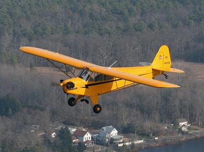

Мне кажется вопрос для краткости нужно поставить так:
-посоветуйте мне профиль для "наших трепыхалок" не чувствительный к загрязнениям, с высокими несущими свойствами и плавным срывом. Крыло подкосное.
Коротко и ясно, без мыльных пузырей. Или опять к "авторитету" Лапшину обращаться, как выразился Строитель самолёта? Он то может - без пузырей...

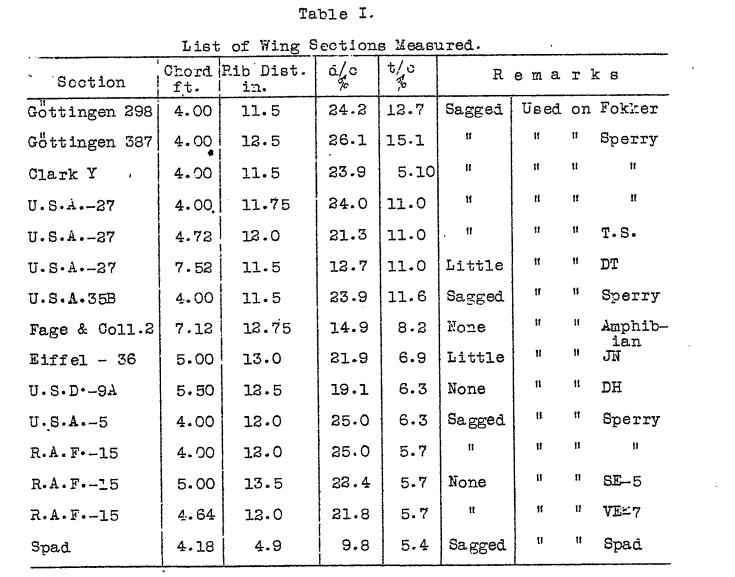

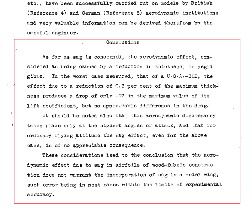

Кстати, отчет НАСА о влиянии провиса ткани между нервюрами
Вкратце-провис ткани на не более 0,3% толщины профиля, приводит к уменьшению Су на 0,07 при максимальных углах атаки, на малых и средних роли не играет.То есть было 1,5, стало 1,395
" ... Эти соображения приводят к выводу, что аэродинамический эффект из-за провисания аэродинамических профилей древесно-тканевой конструкции не является основанием для включения провисания в модельное крыло. такая ошибка в находится в пределах экспериментальной точности"
NACA fabric sag report.pdf

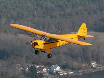

Так Лапшин же посоветовал уже Р-2-14!

Повторяю. Выбираю лучше чем Р-3 15,5% которое есть...
Лучше - чем?

Ну, возьмите NACA 23012 - он не зря отработал полвека на вертолетных лопастях: безмоментный и с приличными несущими свойствами. Но не рассчитывайте, что будет, как в той табличке о провисании/искажении - что отличие от теории будет ноль целых, хрен десятых процента.
