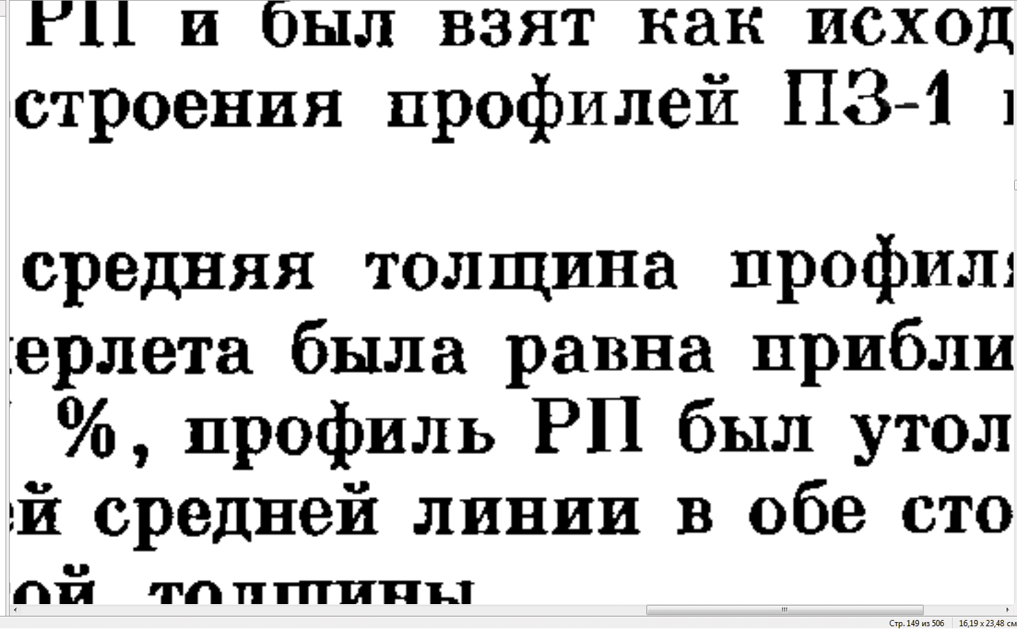

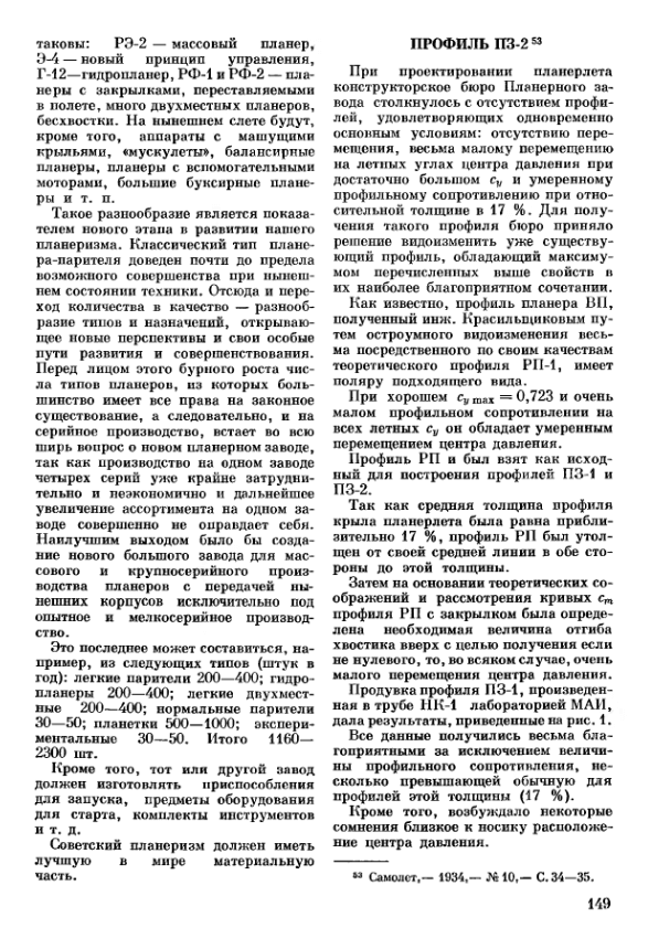

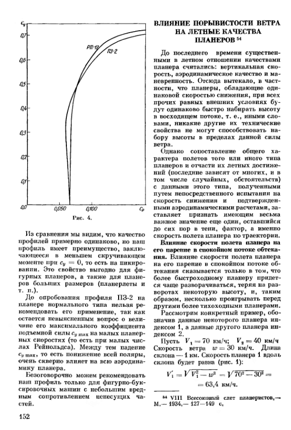

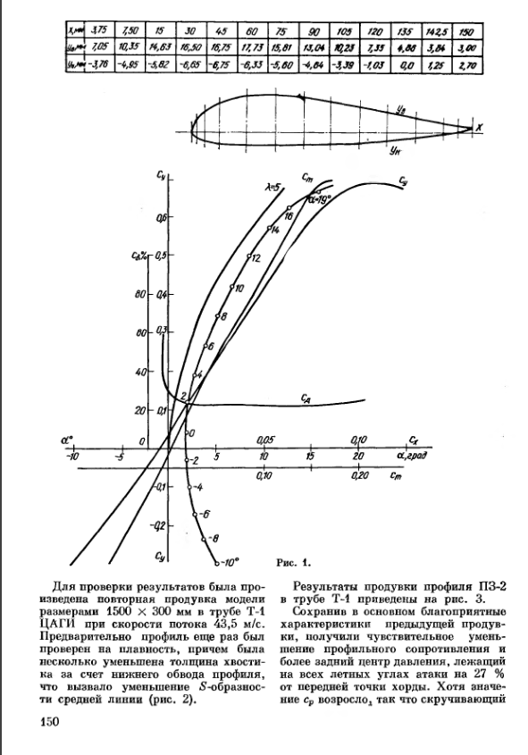

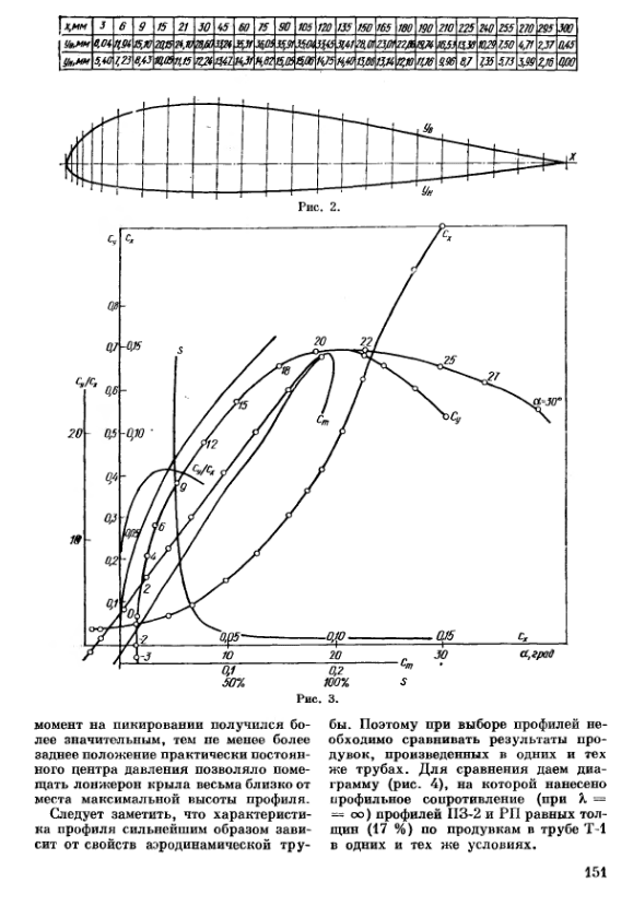

Вот было бы интересно почитать про создание P-III, или по крайней мере, отчёты и статьи о нём 30х годов.
Не откажу себе в удовольствии поделиться этой информацией. Не забудьте все аэрод коэффициенты умножить на два, так как статья 30 годов

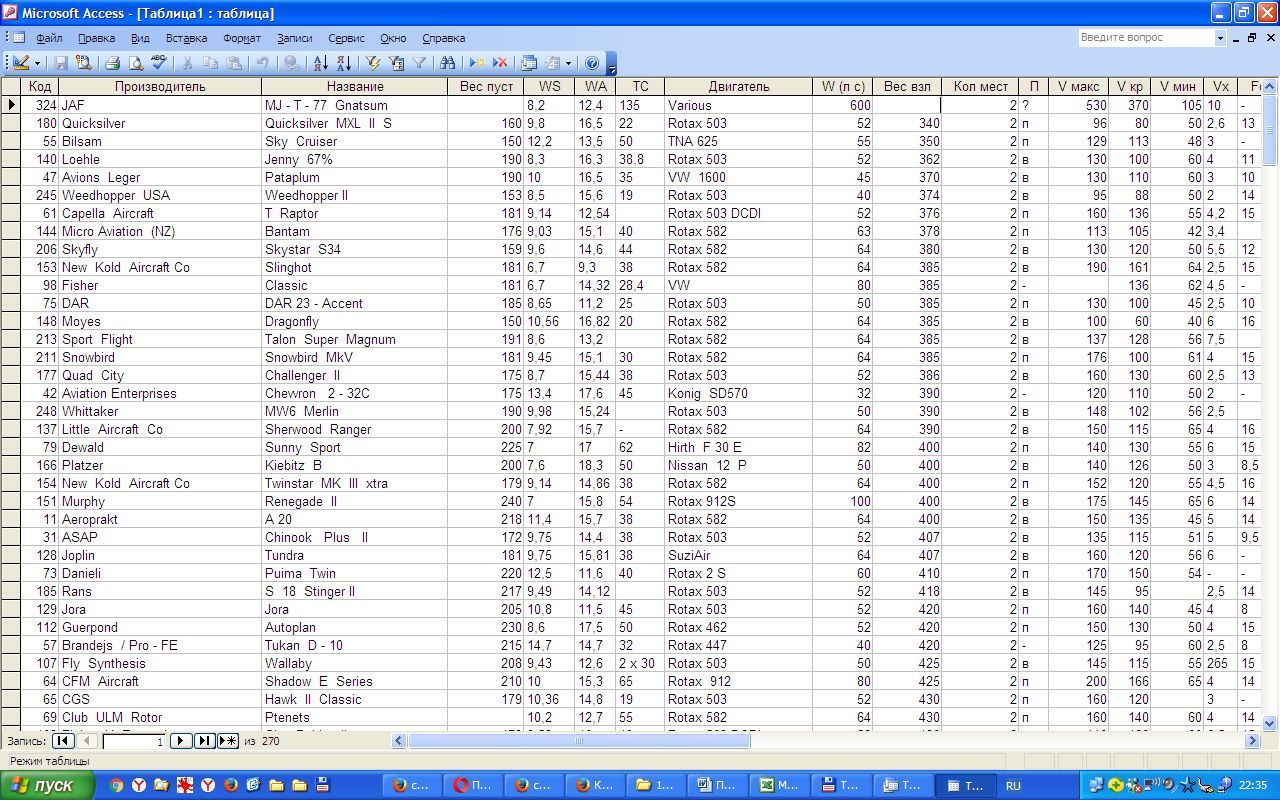

Как то давненько мне попался обзорный авиационный журнал в котором было много всякой всячины.
Это было так же неудобно как и Ваша упомянутая табличка.
И вот я взял и составил сам для себя ряд таблиц в формате Access (расширение у файла mdb ).
Самолетов там было 398 штук, а параметров там 20 (колонок с параметрами)
И всё стало весьма удобно.
Хочешь разобраться со взлетным весом - тыкаешь в колонку со взлетным весом. И все самолетики выстраиваются по порядку относительно взлетного веса. Или тыкаешь на другую колонку с другим параметром. Можно построить по убыванию, а можно и по возрастанию искомого параметра.
Так я построил для себя на тот момент ещё и таблицы с авиационными двигателями и с вертолетами.
Хотел прикрепить свой файл, а оно (форум) не принимает. Устарел однако форум коли файлов с таким древним расширением не понимает.
А жаль, очень удобные базы данных получаются.
Вот скрин верхушки левой части таблицы в которой самолеты двумя кликами мышки построены по нарастанию взлетного веса.
