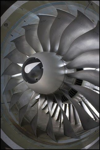

Компрессор , стоит профиль с острым носиком. И хорошая лекция Липпиша(в настройках можно включить субтитры-перевод)

Вот вам еще в топку: профили сверхзвуковых самолетов также имеют острый носок.
