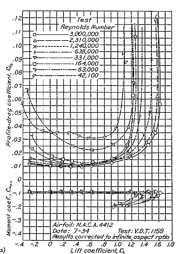

Профиль крыла 4412 будет получше Р2 и Р3 и Р3А. Данные для бесконечного удлинения
Для чего получше, для скоростей в 200-250 км в час? А мы ведём речь о мелкотравчатой авиации до 100 км/час. Вот так-то. Опять уводите в сторону от предмета обсуждения.

Почему 250? Там же числа Ре. Например Ре 1 260 000 это при хорде 1 метр это 18,4 м /сек или 66 км/ч. Чем не взлетная скорость?
А почему тогда Лапшин всегда говорит, если не знаешь какой профиль ставить - ставь именно Р-2, и как бы не против Р-3 (а не ваш этот 4412, и не Р-3А тоже)?
Раз 4412 лучше всех этих перечисленных?

В списке вашего авторитета, 4412 тоже присутствует. И этот профиль также нетребователен к поверхности как и Р-2, только характеристики лучше и он стоит на огромном количестве легких самолетов
