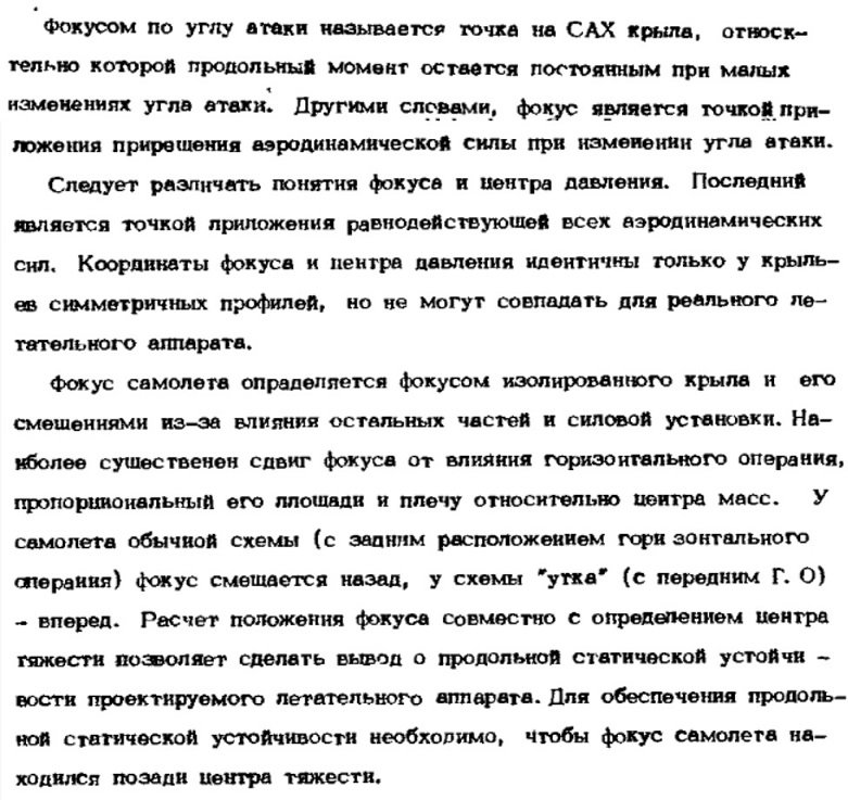

Мда.... Попробую еще разок. Фокус самого крыла никому не нужен( если это не летающее крыло). Рассматривают фокус всего самолета.
Возьмем крыло и оперение, да хоть крылья тандема или пго с крылом утки , так как именно они оказывают основное аэродинамическое влияние. Назовем их просто две плоскости. Они стоят на фюзеляжа на определенном расстоянии друг от друга. и имеют определенные аэродинамические силы. Если вы видели поляру Сх и Су профилей(любых, хоть пластинки), то видите, что она в диапазоне эксплуатационных углов атаки линейна. А значит обе плоскости на одном самолете,в полете при изменении углов атаки изменяют свои характеристики линейно, но каждый сам на свою величину(смотря какой профиль, размеры ) . Но все равно линейно! А раз линейно то на общем связывающем их фюзеляже всегда в этом диапазоне углов атаки будет одна и неизменная точка, где моменты от обоих плоскостей равны! Если кто забыл что такое момент, то это длина рычага умноженная на силу! Весы безмен все помнят? Вот это точка равенства моментов и есть точка фокуса самолета. Конечно на определенных режимах скос потока от одного плана может изменить линейность Су Сх другой плоскости, тогда фокус сместиться, но для того и конструктор, чтобы это учесть или предотвратить. Размещая ЦТ на разном расстоянии и с разной стороны(относительно набегающего потока) этого фокуса получаем устойчивость, неусточивость, нейтральную устойчивость. Степень устойчивости и тд.
Фокус крыла из той же оперы. Если взять профиля с гуляющим в завимости от угла атаки центром давления, то все равно, независимо от того,конкретно на этом угле задняя часть профиля больше несёт или передняя , все равно по хорде будет точка, где моменты сил от задней и передней части равны при любых углах атаки линейной части поляры СуСх. Это фокус крыла. Он примерно на 25% САХ и у профилей с гуляющим центром давления. Принято вообще для упрощения считать, что фокус любого профиля на этих 25% САХ плюс/ минус единицы процентов.
Это точка относительно которой моменты от значимых аэродинамических сил равны.
Это центр давления.

Видите ли две и более сил всегда можно сложить в одну результирующую, так же как и разложить любую силу на составляющие. На самолёте можно найти такую точку, относительно которой моменты сил от крыла , оперения( и фюзеляжа и тд ) будут равны . И это точка не центр давления. Центр давления будет гулять по самолёту, в зависимости от режимов
Это центр давления.
Давай вообще упростим) Вот у вас есть профиль крыла с гуляющим центром давления) При каждом угле атаки этот центр давления то спереди то сзади, общий график СуСх при этом линейный. Пока возражений нет? Далее, независимо от того где центр давления, все равно несёт вся поверхность профиля, где то меньше, где то больше. Возражения есть? Далее , если поляра всего профиля линейна, то мы можем найти точку равенства моментов от этих частей более и менее несущих частей профиля от по правилам мехеники на расстояниях, обратно пропорциональным величинам этих сил. Возражения есть? Поняли в чем разница между гуляющим давления и неподвижным фокусом?
