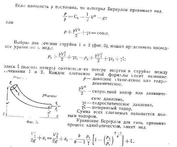

Вот именно, [highlight]на поверхности[/highlight]...но в объёме воздуха над этой точкой (в непосредственной близости) плотность не изменилась!.т.е. [highlight]над поверхностью [/highlight]разрежения нет!
Давайте договоримся, что плотность потока газа не меняется в процессе обтекания тела. А термин "разрежение" относится к давлению. Тогда, надеюсь, Вы сограситесь, что динамическое давление в струе пропорционально площади сечения?

Вот именно, на поверхности...но в объёме воздуха над этой точкой (в непосредственной близости) плотность не изменилась!.т.е. над поверхностью разрежения нет!
Бернулли поведал об этом людям ещё в начале 17 века! 🙂 Только надо говорить о полном давлении.

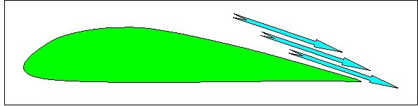

Объясните мне пожалуйста такое явление.
Есть профиль, его обдувает воздух. На задней части профиля хочешь или не хочешь поток воздуха отклоняется. Думаю с этим ни кто не будет спорить, или все же у ГУРУ другое мнение?
Представим заднюю часть профиля со скошенным потоком воздуха как некий "плохенький" реактивный двигатель с открытой стенкой камеры у которого вектор тяги отклонен от горизонтальной оси.
Теперь надо ответить по порядку на несколько вопросов:
1. Скос потока воздуха на задней части профиля есть или нет?
2. Скошенный поток воздуха оказывает хоть какое нибудь влияние на общую подъемную силу профиля?
3. Если формула подъемной силы профиля    Fy = c[sub]y[/sub]*g*S*V[sup]2[/sup]/2  верна, то где в этой формуле пропала сила реакции скошенного потока воздуха?
4. Если для воздушного винта его тягу можно посчитать через импульс силы отбрасываемой струи воздуха, то где же в вышеупомянутой формуле учитывается этот импульс силы?
5. Если считается, что тяга воздушного винта образуется за счет перепада давления между верхней и нижней поверхностью лопастей и описывается опять таки в выше приведенной формуле, и существует реактивная струя воздуха позади воздушного винта с такой же силой тяги, то почему тяга воздушного винта не равна сумме этих двух воздействий, то есть она не равна удвоенному значению по выше приведенной формуле?
6. Если силу тяги воздушного винта можно рассчитать через импульс сил отбрасываемой струи воздуха, то вносит ли свой вклад в общую тягу винта перепад давления воздуха между верхней и нижней поверхностью лопастей?
7. Действуют ли законы Ньютона при обтекании аэродинамического профиля?
При ответах прошу иметь в виду, что ЗАКОНЫ природы действуют всегда не зависимо от вашего (имею ввиду нескольких человек) мнения.
И вторая просьба отвечать по порядку и на все вопросы ОБЯЗАТЕЛЬНО, иначе частичные ответы будут свидетельствовать о частичных знаниях, а отсутствие ответов - на отсутствие знаний.
Это касается моих рьяных оппонентов. Если надо, то могу перечислить их по именно.
Для наглядности помещаю рисунок ниже.
На этом этапе - передергивание:неоткуда там взяться доп.энергии.Принимая такие постулаты,легко доказать существование Бабы-Яги.
И давайте покончим с идиотским спором слепого с глухим - полагаю,считая знания профессионалов неправильными,вам лучше всего довеиться собственным опытам на натуре,а профессионалам,соответственно - не подкармливать тролля и просто игнорировать это словотворчество:уверяю,более двух-трех дней в режиме "тихо сам с собою" троллю не продержаться.
Браво!!!   Вы отрицаете принятую в аэродинамике методику расчета тяги воздушного винта через импульс силы отбрасываемой струю воздуха.
