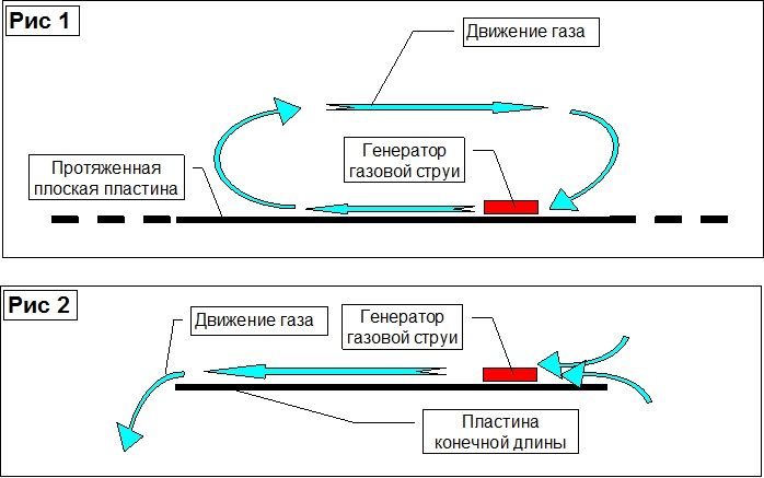

Но вот еще проблема.
Если считать как считает большинство, что секрет природы подъемной силы в результате разряжения сверху и повышении давления снизу, то можно сконструировать простой и экономичный аппарат с вертикальным взлетом.
Этот перл изобретательства я представляю на Рисунке №1.
Объясняю кратко. Дуем над довольно протяженной плоскостью с большой скоростью. Условие обдува такое, что движущийся воздух никогда не доберется до края плоскости и будет вынужден по той или иной траектории вернуться туда от куда его сдули. По общепризнанной теории  скорость воздуха у поверхности есть, и если продырявить дырочку в пластине мы точно измерим наличие отрицательного давления. Вот и вопрос, а взлетит ли эта вся штуковина.
Ответа может быть два:
1. А где взять такую пластину чтоб воздух никогда не добрался до края пластины?
2. Вся эта штуковина не будет обладать подъемной силой.

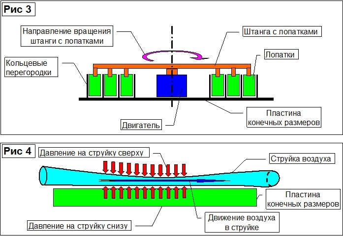

Вот для тех кто отвечает как в первом варианте предлагаю изменить конструкцию "суперлетайла". Рисунок №3.
Замкнем движение воздуха по кругу. Для этого на поверхности пластины уже конечных размеров установим концентрические (цилиндрические) перегородки. Сверху на штанге установим лопатки в каждом образовавшемся кольцевом канале и с помощью двигателя начнем гонять воздух в этих кольцевых каналах. Опять ситуация как и в первой конструкции: По общепризнанной теории  скорость воздуха у поверхности есть, и если продырявить дырочку в пластине мы точно измерим наличие отрицательного давления. Вот и вопрос, а взлетит ли эта вся штуковина.
Ответов может быть опять два:
1. Это надо еще собрать и испытать, может и взлетит.
Тогда придется собирать конструкцию представленную на рисунке №2
В этом варианте воздух все же долетает с большой скоростью до края и скашивается вниз, а на входе подсасывается воздух частично из под пластины.
Вот тут ответ у всех будет один: У конструкции мы обнаружим подъемную силу. Только вот одни будут искать причину в падении давления над пластиной, а другие в скосе потока вниз, вспоминая дедушку Ньютона.
А что твориться в струйке движущегося воздуха вблизи пластинки можно посмотреть на рисунке №4.
Так что, силы давления действующие на струйку снизу и силы давления сверху не равны, и поэтому возникает подъемная сила что ли?
И что интересно, что изменение давления есть, и пользоваться этим можно, отсасывать воздух, направлять его куда нибудь, но вот в свое время еще  Ньютон сказал, чтоб получить силу реакции необходимо отбрасывать постоянно определенную массу с определенной скоростью и сила реакции будет направлена в противоположную сторону отбрасывания массы.
Да простит меня и Ньютон и физики за вольную интерпретацию столь важного закона.
А может быть Ньютон был не прав и его ЗАКОН не действует в аэродинамике?

В №1 и№3 не взлетит т.к. нет расхода массы  по вертикали через рабочую поверхность-не возможно изменение количества движения по вертикали.Если в №3 убрать кольцевые перегородки то взлетит(эффект Коанда).В №2 и№4 взлетит,;в №4 при этом струя подсосётся к пластине, стрелки на верхней поверхности изменят направление ,нижние стрелки переместятся на нижнюю поверхность.
А не находите ли Вы противоречие в своих словах?
Процессы на рисунке №1 и на рисунке №4 одни и те же. Отличие лишь в том, что на первом рисунке не поставлены стрелочки с давлением на струйку, я бы сказал на струищу.
Теперь без обид. Мы все, и я тоже часто попадаем в зависимость общепринятого мнения.
Посмотрите как Вы ответили в первом случае - [highlight]"...нет расхода массы по вертикали..."[/highlight].
А какой ответ на рисунок №4 - [highlight]"...при этом струя подсосётся к пластине, стрелки на верхней поверхности изменят направление ,нижние стрелки переместятся на нижнюю поверхность..."[/highlight]
Для меня это не удивительно. Это называется зависимость от мнения большинства, [highlight]"ну принято так считать, а я что умнее их всех"[/highlight]

Тут мы друг друга не поняли. Рисунок №4 я привел не как конструкцию, а как картинку для пояснения, что на струйку действует давление со всех сторон и не более. Так что у нас с Вами совершенно одинаковое видение проблемы.
