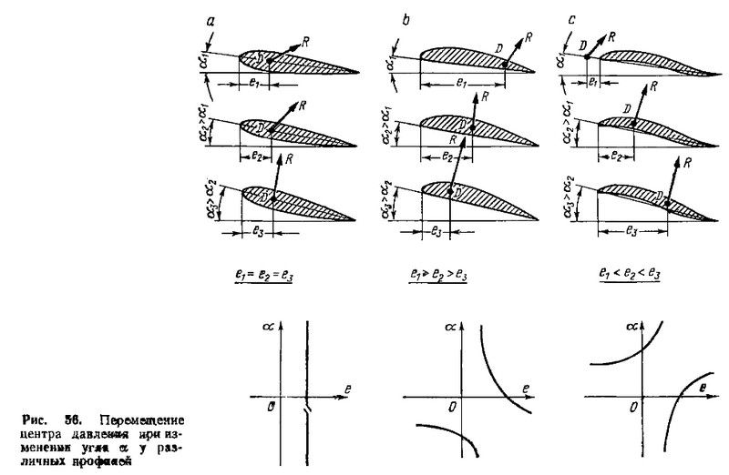

В литературе сказано ЦД перемещается вперед при увеличении угла атаки.
Тут в этой теме мне говорят, что "естественно перемещается назад".
А практик это считает чушью.
Так что конкретно считать чушью:
1. То, что написали в книге?
2. То, что мне ответили в постах №1089 и №1096 ?
3. То, что я пользуюсь компьютерными программами, разработанными специалистами в аэродинамике?
4. То, что я пользуюсь компьютером, а не логарифмической линейкой?
5. Ваш вариант.

Ну объясните, пожалуйста, мне как прочесть книгу и не увидеть фигу.
Привожу еще раз фрагмент книжной мудрости.

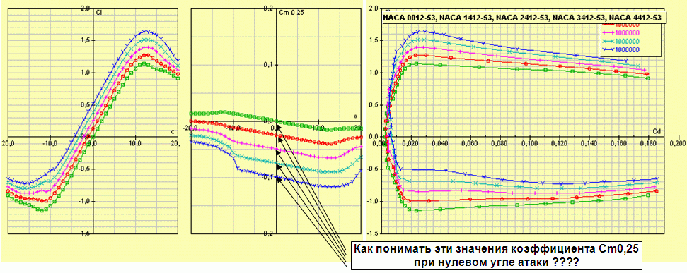

Крыло "само" переходит на большие углы атаки - для этого и выпускают закрылки чтоб увеличить угол атаки и тем самым коэффициент Су.
А остальные критики как считают, куда смещается ЦД при увеличении угла атаки?
Как понимать рисунок из авиационной литературы, как ошибку?

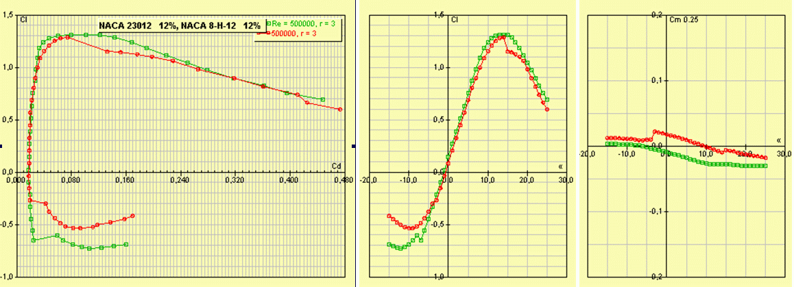

C чего это выпукло вогнутый профиль стал самостабилизирующимся как S-образный ?
Не могли ли Вы объяснить мне доходчиво в чем проявляется самостабилизирующее свойство S-образного профиля?
Вот характеристики двух профилей.
Зеленым цветом изображены характеристики профиля NACA 23012, а красным цветом характеристики S-образного профиля NACA 8-Н-12.
Может быть в той программе что то не учитывается?
Можете ли Вы дать мне ссылку на реальные характеристики такого или подобного S-образного профиля?
Заранее благодарен.
Фокус  на S на образном профиле должен быть расположен  позади ЦД , тогда приращение подъемной силы,приложенное в фокусе,создает обратный момент,возвращающий профиль к исходному углу.

Анатолий, Вы бы хоть обращали внимание на каких Re Вы делаете виртуальные замеры величин. Re 0,5млн, который указан  на вашей проге куда меньше 1,7-2млн, который необходим СЛА.

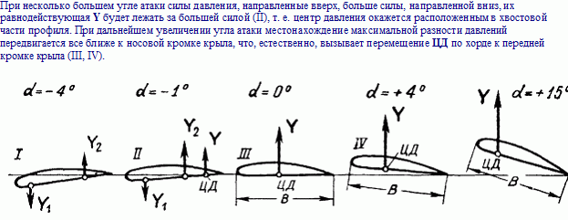

Критический угол атаки не меняется. Коэффициент Су возрастает из за значительно увеличившейся кривизны профиля. значительно увеличивается и Сх.  Сам центр давления при этом перемещается в эту зону где этот перегиб, то есть назад.
Критический угол атаки  меняется,смотри аэродинамику. Центр давления может и сместился,НО его зависимость от угла атаки осталась прежней (с увеличением угла уходит вперёд).И вот здесь неразбериха от того относительно чего сравнивать профиль,от угла 0 подъёмной силы,от фактического угла атаки в данный момент,от Су потребный?
http://naca.central.cranfield.ac.uk/reports/1946/naca-rb-l5k02.pdf

Анатолий, про это уже тёрли много раз.Проще на летающем крыле,для установившегося горизонтального полёта Ц.Д.должен находиться в Ц.Т.Любое возмущение которое  привело к увеличению угла атаки , вызвало прирост подъёмной силы и смещение Ц,Д,, направление смещения зависит от профиля,соответственно относительно Ц.Т,создастся момент который у плоско выпуклого (выпукло вогнутого) вызовет ещё большее увеличение угла атаки ,а у S-образного наоборот уменьшит(востановит прежний).

Анатолий ну что не понятно то. Возьмем к примеру 2 профиля  с Вашей картинки.  Симметричный Наса 0012- зеленый цвет и плосковыпуклый наса 4412 синий цвет. Так вот, у симметричного профиля координата фокуса совпадает с координатой ЦД поэтому  момент относительно этого самого фокуса равен 0. На 2ом графике виндно что кривая проходит через 0.
У плосковыпуклого наса4412 ЦД максимально назад смещен, из приведенного Вами семейства профилей, поэтому момент относительно фокуса профиля при нулевой подъемной силы равен так же макс значению  и сооответсвует примерно -0,09 при угле атаки нулевой подъемной силы -4гр. А при угле атаки в 0гр увеличивается до -0,1.
