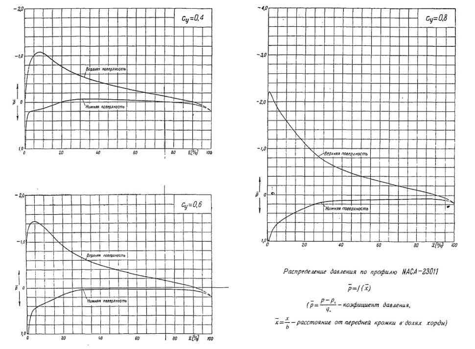

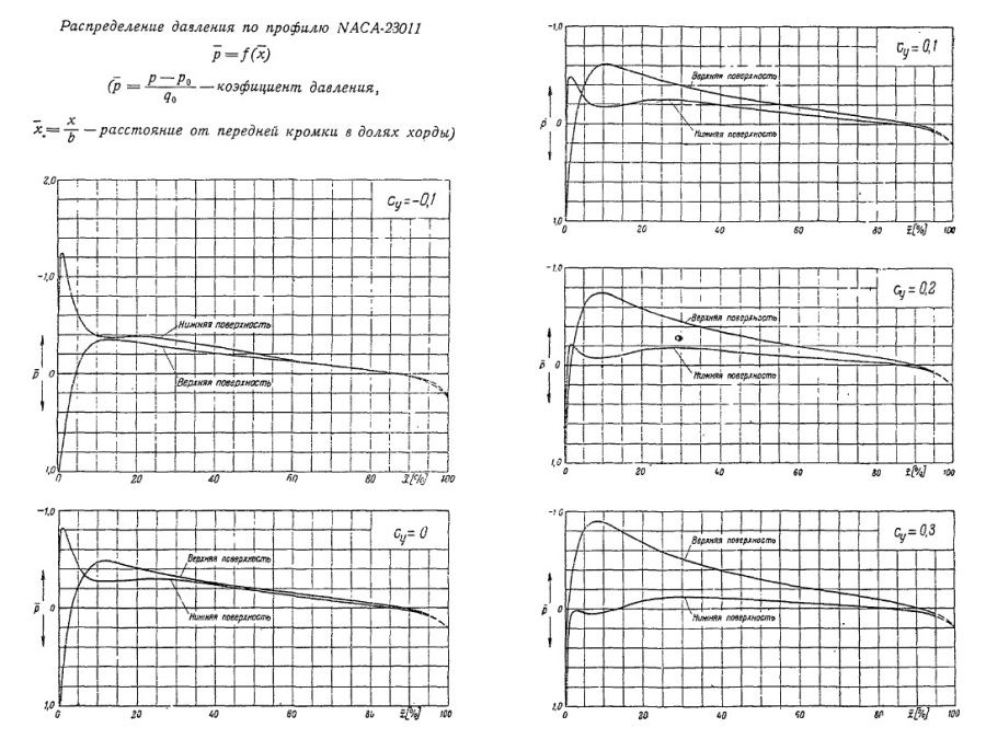

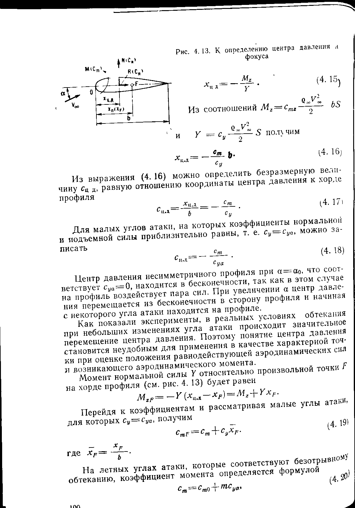

Меня интересует поведение
ЦЕНТРА ДАВЛЕНИЯ
В отчётах по профилям (NACA) даются графики распределения давления (снизу и сверху профиля) на различных углах атаки.
Путём умственных манипуляций сможете вывести по ним интересующий вас ЦД (он же ЦТ эпюры). По готовым точкам построите график перемещений ЦД в зависимости от угла атаки. Работа длительная, нудная, кропотливая. Не забудьте поделиться с нами 🙂
Это типа того, что зубы можно рвать не только через рот? В принципе возможно, только зачем?
По эпюрам тоже можно считать перемещение ЦД .
Вопрос оказался не из легких.
На тех эпюрах указаны величины давления в абсолютных величинах. А ведь сила давления это векторная величина и нам не известно направление этих сил в каждой точке профиля.

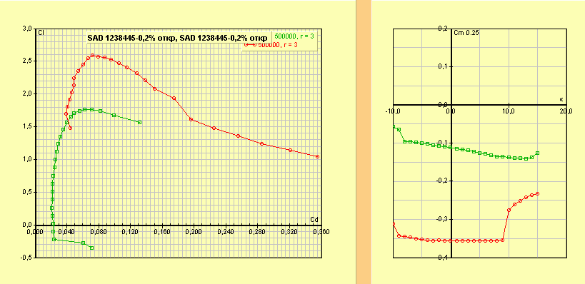

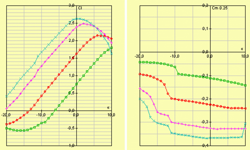

Можно задать вопрос и так.
Зачем придумана такая величина как "Cm0,25", зачем существуют график зависимости "Cm0,25" от угла атаки и как этими данными можно воспользоваться в моем случае?

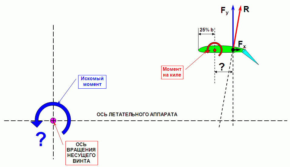

Обычно руль направления установлен по оси летательного аппарата, или если таких килей два, то они стоят симметрично относительно продольной оси ЛА.
В моем случае тот, интересующий меня киль стоит один и в стороне от продольной оси аппарата.
Сам вектор полной аэродинамической силы отклонен назад.
Есть два подхода к решению этой задачи.
1. Принять точку приложения этой силы в фокусе и учесть возникающий при этом момент. Затем перенести момент в току на оси вращения несущего вина, вычислить момент от силы Fy перпендикулярной оси аппарата и затем сложить эти два момента .
2. Просто вычислить момент от действующей полной аэродинамической силы зная точку её приложения, угол отклонения этой полной аэродинамической силы и координаты этой точки относительно оси вращения несущего винта.
Мне проще посчитать по второму методу и поэтому я задаю такие "дурацкие" вопросы.
Если у Вас есть дельные предложения я с вниманием их выслушаю и применю для расчета.

Почему это мне так необходимо? Дело в том, что мне надо точно посчитать до какой высоты будет эффективен задуманный способ компенсации реактивного момента от несущего винта.
Я так подозреваю что См0,25это значения продольного момента при положении фокуса на 0,25 хорды. А график зависимости служит для  расчета продольной устойчивости: нахождению предельный центровок, угла установки ГО., угла отклонения РВ для создания посадочного угла атаки и т.д.

Анатолий, зачем вам центр давления в расчетах устойчивости? Давным давно  нашли такую волшебную точку на хорде профиля  , относительно которой коэффи­циент продольного момента не зависит от угла атаки и равен Единице!, И примечательно она вовсе не этим, а тем что ее координата неизменна. Считайте ваши силы, взяв за плечо расстояние от оси НВ, до этой точки. Могу подсказать где она примерно на профиле, так ее местоположение на дозвуке не зависит от профиля и для всех  одинаково(плюс минус капельку). Все равно погрешности будут в любом случае.
РАЗ И НАВСЕГДА ОПРЕДЕЛЯЕТЕ ЭТУ ТОЧКУ И ВСЕЕЕЕЕЕЕЕЕ. Благо, в вашем случае можно добиться устойчивости чисто физическими способами (геометрическими и весовыми) и не лезть в аэродинамику.Меняйте площади, профили, цетровку, плечо и тд и плюете на  ЦД .
Эту точку специально "придумали", чтоб не возится каждый раз с гуленой центром давления.

Исходя из этой книги фокус - в том и фокус, что это цирковое понятие. Вот в чем фокусность фокуса:
1. Фокус - точка приложения приращения подъемной силы при изменении угла атаки - постоянна при изменении угла атаки.
2. Фокус у всех профилей на одном и том же месте - приблизительно 0,25 хорды.  Хоть плоско выпуклый, хоть перевернутый, хоть S-образный, хоть симметричный.
3. К точке фокуса приближается центр давления при увеличении угла атаки (приближении к максимальному углу атаки).
4. Момент в фокусе постоянен.

Но есть такая задача и надо посчитать ТОЧНО.
Вот конкретные параметры профиля киля при отклонении руля.
И что куда вставлять?????
