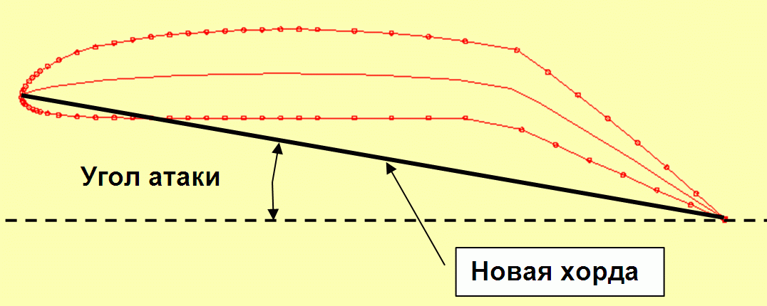

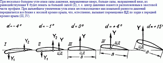

В авиационной литературе сказано, что при увеличении угла атаки, центр давления перемещается вперед.Допустим что это так. Тогда профиль с отклоненным закрылком можно рассматривать как выпукло вогнутый профиль.И если провести хорду у вновь полученного профиля, то получается что угол атаки резко увеличился. Выходит, что центр давления обязан поползти вперед к передней кромке. Пусть будет так.

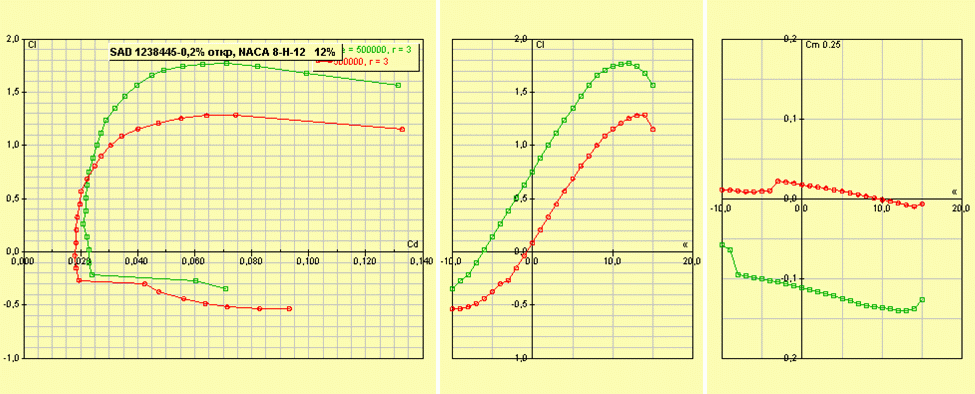

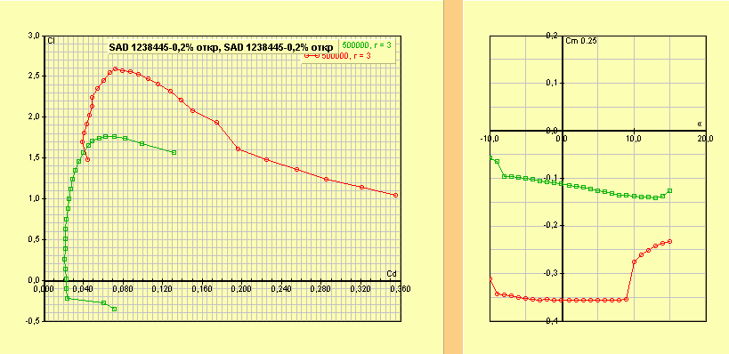

Вот взял я и проверил этот эффект в программе "JavaFoil".
Вот что получилось.
Зеленый цвет на графиках принадлежит исходному профилю, а красный цвет принадлежит профилю с отклоненным закрылком.
Если у исходного профиля ЦД смещен примерно на 12% от "магического" центра "m0,25" пусть даже вперед, то отклоненный закрылок сдвигает этот ЦД на 36% КУДА ??????
Вперед аж за переднюю кромку или все же назад на 25% + 36% = 61%.
Тогда почему при увеличении угла атаки ЦД ползет назад?

Анатолий, а каков момент на профиле по величине? Если момент отрицательный, то это о чем говорит?

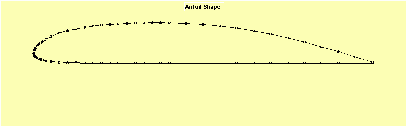

Эти зависимости я взял у плоско выпуклого профиля.

Сижу и думаю, может быть я сделал что то хорошее?
Зеленый цвет на графиках принадлежит плоско выпуклому профилю, а красный цвет принадлежит профилю NACA 8-Н-12.
У какого профиля ЦД отстоит дальше от передней кромки?

Конечно отодвинется назад.
Я то же склонен так думать, но почему наклон характеристики поведения этого самого ЦД подозрительно идет назад при росте угла атаки вразрез утверждения аэродинамики?

1. [highlight]В авиационной литературе сказано, что при увеличении угла атаки, центр давления перемещается вперед. [/highlight]

2. Тогда профиль с отклоненным закрылком можно рассматривать как выпукло вогнутый профиль.И если провести хорду у вновь полученного профиля, то получается что угол атаки резко увеличился.
