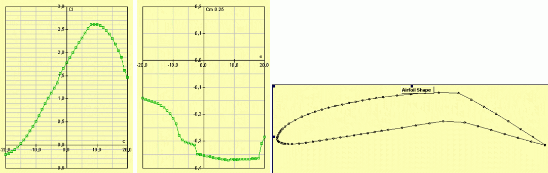

Берем две зависимости одного и того же профиля, но один с не отклоненным рулем, а второй с отклоненным рулем.
Что видим?
Если смотреть только на одну из этих зависимостей, то при увеличении угла атаки линия графика "ползет" вниз.
Если смотреть на два графика, то при отклонении руля график резко перемещается так же вниз.
О чем это говорит? Это говорит о том, что при и при увеличении угла атаки, и при отклонении руля "вниз" ЦД смещается в ОДНУ И ТУЖЕ СТОРОНУ.

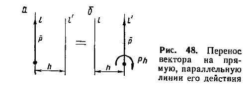

Anatoliy. 0,25 это координата фокуса и отсчёт идёт от носка к хвостику профиля,отрицательной координата будет от носка и в противоположную от хвостика сторону.
Cm0.25 коэффициент момента относительно фокуса,то есть вектор силы перенесли в фокус (0,25b)и добавили момент который компенсирует этот перенос (см.рисунок)Cm0.25 и есть коэффициент этого момента .И если в таблице дан Cm0.25 то весь расчёт относительно этой точки (0,25)
Пожалуйста.
Очень точно из таблицы программы   Су = 2,631       Cm0,25 = -0,367.
-0.367/2.6=-0.1411538
0.25+(-0.1411538)=0.1088.....
Твою задачу Троль решил правильно Ц.Д. ушёл вперёд,что бы он ушёл назад момент должен быть положительным.

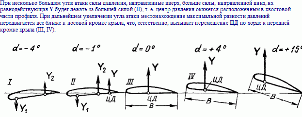

Есть два профиля. Один строго симметричен, а второй ну очень выпукло - вогнутый.
То что у симметричного  профиля ЦД счастливым образом попал в магический фокус знают все. А вот у второго профиля где будет находится ЦД, ближе к хвостику или ближе к передней кромке?
Попробуем посчитать по предложенной методике.
Исходные данные:   Су = 1,781      Cm0,25 = -0,354
Считаем:    0,25 + (-0,354 / 1,781) = 0,0512
Другими словами у этого профиля ЦД находится всего в 5% от носика профиля.
А что говорит учебная литература про такие профиля? Ну или хотя бы про профиля плоско выпуклые???? :-/
Привожу две картинки.
Одна с характеристиками выпукло - вогнутого профиля, а вторая из уважаемой учебной литературы о положении ЦД на плоско - выпуклом профиле..
Может все же наградим значение 0,25 минусом и все пересчитаем?
            -0,25 +(-0,354 / 1,781) = -0,4488
А зачем? Если отрицательный момент в этой программе на пикирование, то точка приложения силы будет находиться за 0.25 по направлению полёта. Если интересует координата относительно носка, то к 0.25  прибавьте полученное значение.
Исходные данные:   Су = 1,781      Cm0,25 = -0,354Считаем:    0,25 + (-0,354 / 1,781) = 0,0512Другими словами у этого профиля ЦД находится всего в 5% от носика профиля.
Согласен с Генадием. Анатолий у вас же момент дан относительно 0,25 хорды, вот и нашли вы значение положения ЦД относительно этих 0,25 , зачем вы переносите его к передней кромке? Теперь плюсуйте 0,25+0,0512=0,3. но уже относительно передней кромки.
