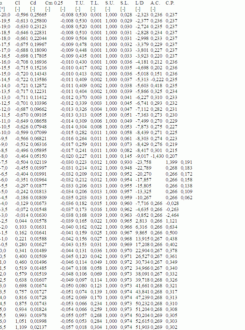

Исходные данные:   Су = 1,781      Cm0,25 = -0,354Считаем:    0,25 + (-0,354 / 1,781) = 0,0512Другими словами у этого профиля ЦД находится всего в 5% от носика профиля.
Согласен с Генадием. Анатолий у вас же момент дан относительно 0,25 хорды, вот и нашли вы значение положения ЦД относительно этих 0,25 , зачем вы переносите его к передней кромке? Теперь плюсуйте 0,25+0,0512=0,3. но уже относительно передней кромки.

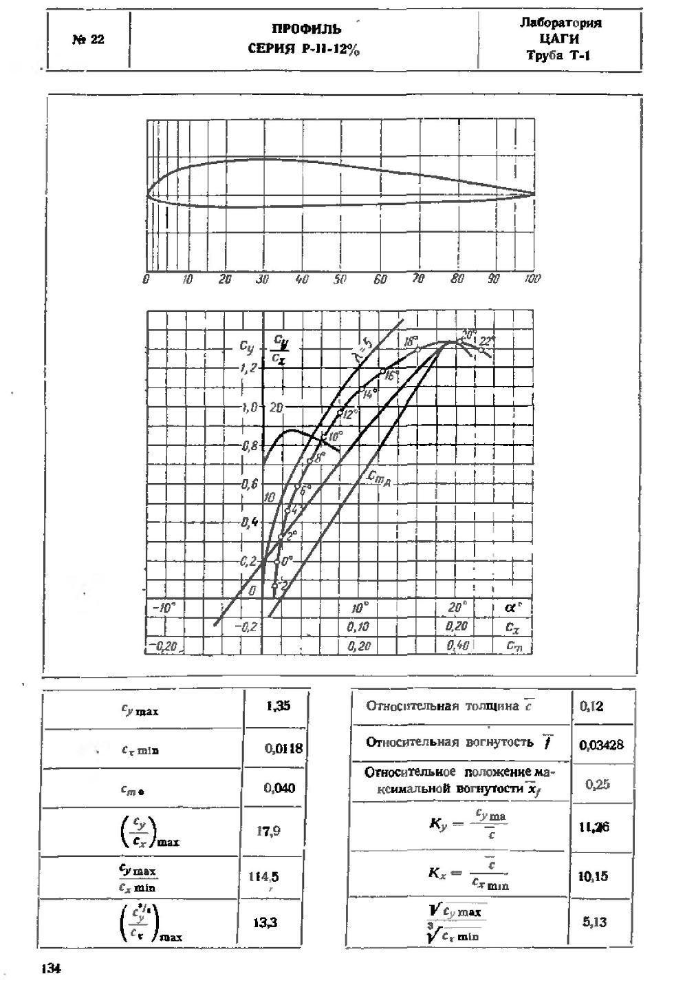

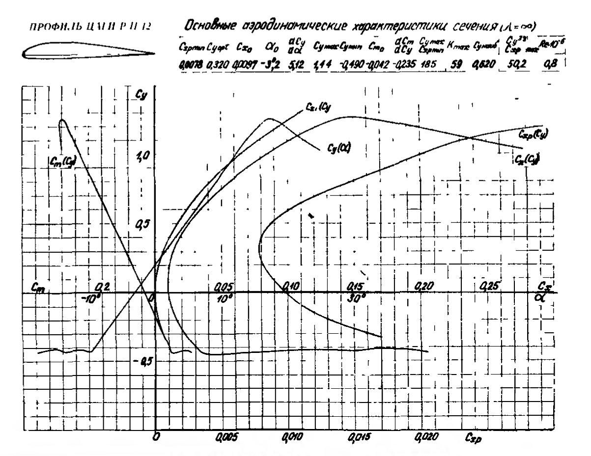

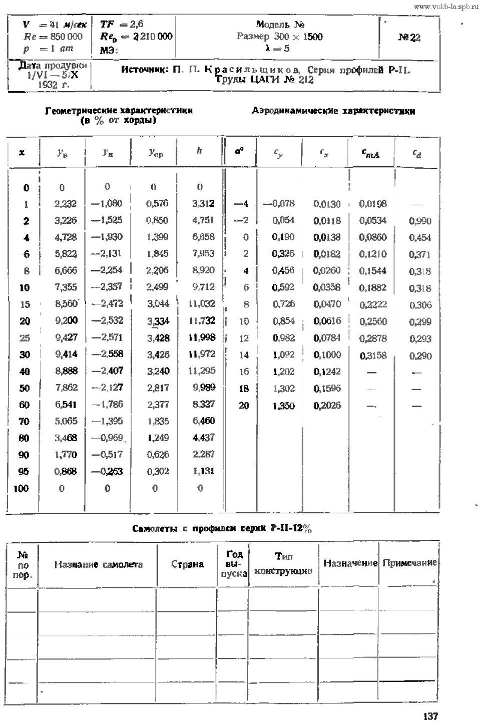

И потом посмотреть Cm ,какой у него знак в атласе профилей и какой в программе так и узнаем истину.
Из книги С.Т.Кашафутдинов, В.Н.Лушин Атлас аэродинамических характеристик крыловых профилей. - СИБНИИА им. С.А.Чаплыгина, 1994.
Профиль Р-2-12. или Р-II-12. Профиль поворачивают вокруг носика.

Из книги А.С.Кравец, Характеристики авиационных профилей. - М.-Л., 1939. Для сравнения с Кашафутдиновым.
    171,4 КБ · Просмотры: 207

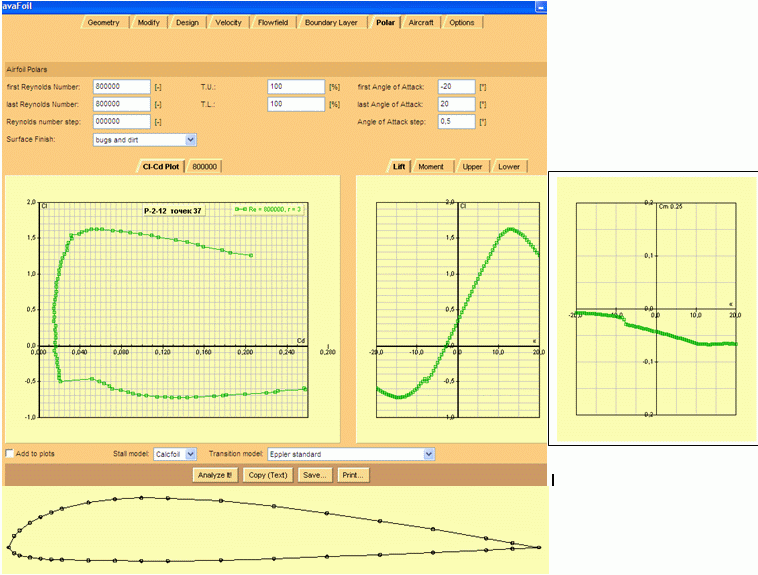

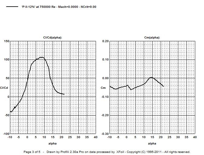

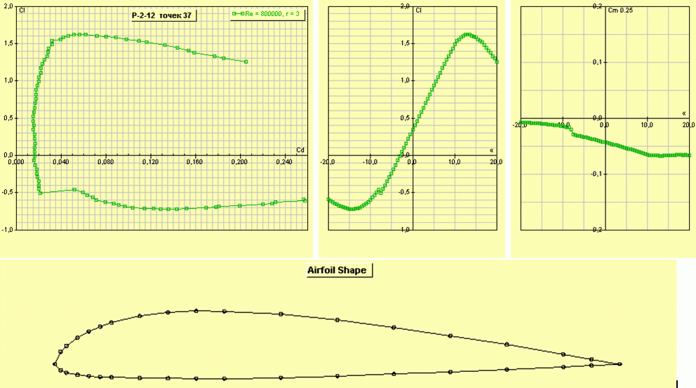

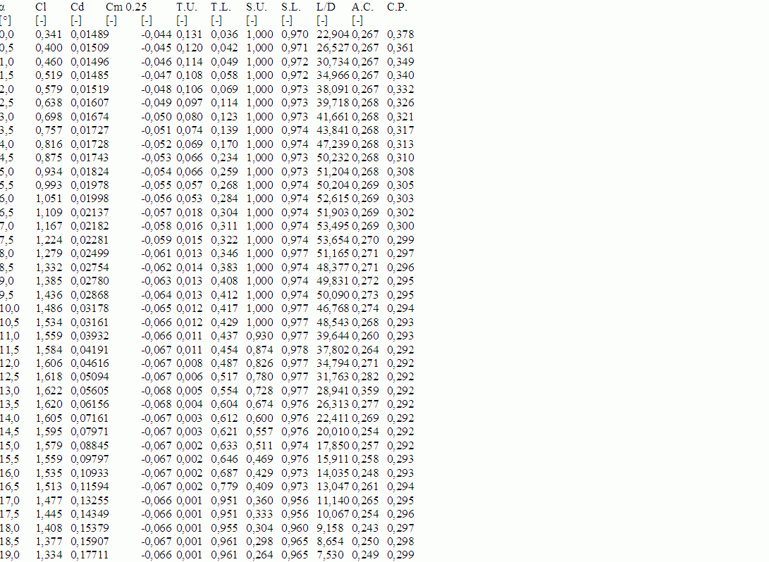

Это характеристики профиля P-2-12% из проги profile pro. Re брал 0,75млн. По моменту и Сумакс вроди совпадает.
    99,6 КБ · Просмотры: 185
    98,4 КБ · Просмотры: 178
    108,3 КБ · Просмотры: 172

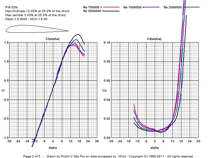

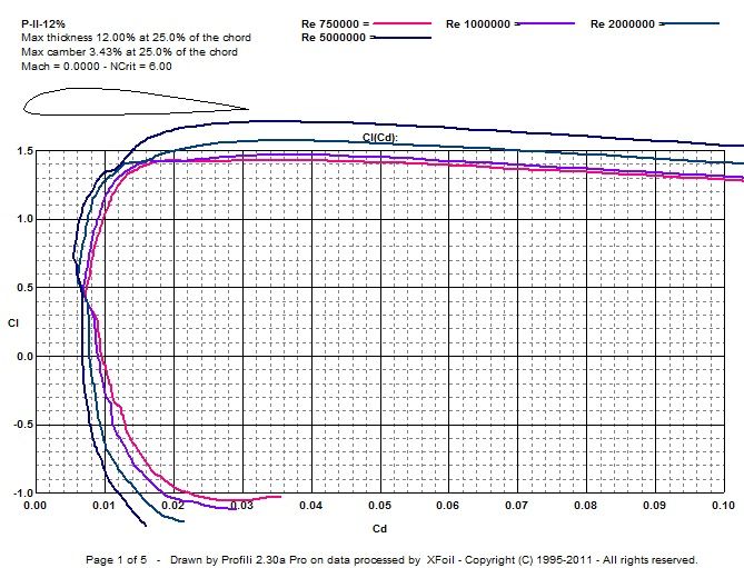

Вот что получилось для профиля Р-2-12.
В программе еще есть разные графики и таблицы.
Это я специально взял наихудшее состояние поверхности профиля, учитывая, что такой профиль чаще применяют для тряпколетов.
    78,9 КБ · Просмотры: 193
    115 КБ · Просмотры: 189
    46,5 КБ · Просмотры: 183

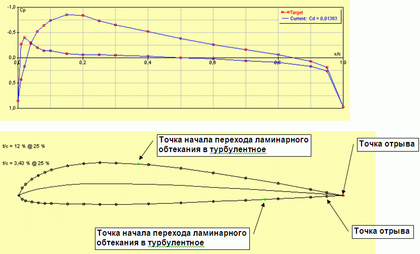

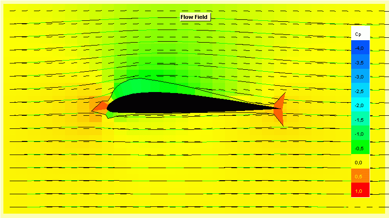

    54,6 КБ · Просмотры: 194

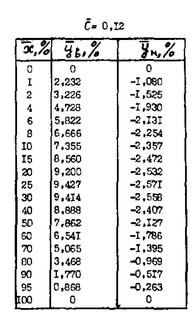

    74,3 КБ · Просмотры: 207

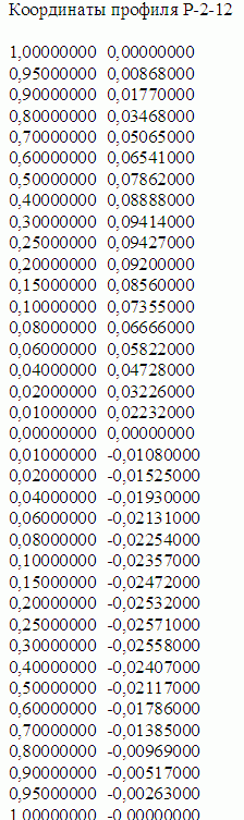

    16,7 КБ · Просмотры: 186
Не влезла вся таблица.
Вот дополнительный фрагмент.
    57,1 КБ · Просмотры: 196
Если рассматривать Ваши графики,  Сi (альфа) - так понимаю, что это Cy, то в отличие от графика в атласе Кашафутдинова, пересчитанном на бесконечность в Вашем графике при Cy=1 угол атаки 6 градусов. У Кашафутдинова при Cy=1 угол атаки 12 градусов. Даже при удлинении 5 у Кравца угол атаки 7 градусов. Может быть у Вас удлинение еще меньше?
Угол нулевой подемной силы одинаковый почти приблиз 3,0 градуса
Но положение центра давления не зависит от удлинения при одном и том же коэффициенте подъемной силы (оставляя Сy постоянным, мы сохраняем распределение давления и только разметка углов меняется). Поэтому это не помешает сравнить данные по положению Ц.Д. по Вашей программе и по Кашафутдинову.
1. По Вашей программе: при Cy=1,0 Сm0,25=-0,05. Определяем отстояние Ц.Д. от 0,25 хорды: 0,05/1=0,05. Положение Ц.Д. от носика= 0,25+0,05=0,30
2. По Кашафутдинову: при при Cy=1,0 Сm=0,27 (и по Кравцу также).  Положение Ц.Д. от носика= 0,27/1=0,27
отличие одного от другого 0,03 хорды. Не так уж много!

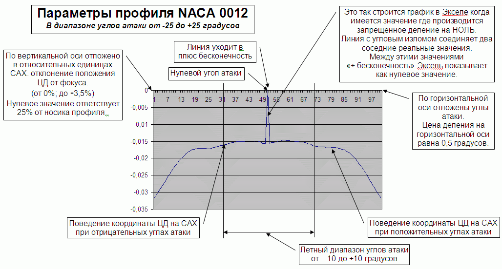

Совсем недавно я писал по поводу своей "дремучести" в вопросах ЦД и ФОКУСА:
"Уважаемый всеми и мной господин Lapshin,  я естественно не дорос до Вашего уровня знаний.
Но я не грущу по этому поводу и стараюсь восполнять пробелы.
Так и в этом вопросе с силами возникающими на профиле.
Это не беда, что я пока не могу разобраться почему у совершенно симметричного профиля центр давления совпадает с фокусом при изменении углов атакти в летном диапазоне, а в профиле с кривизной 0,00000000000000000001% при нулевом Cу (угол атаки практически равный нулю) центр давления вдруг оказывается в бесконечности позади задней кромки.
Это скоро до меня дойдет, уверен."
Не прошло и пол года как я это осилил.
Вот не знаю как это охарактеризовать, то ли открытием, то ли просто исправлением неправильного представления авиабратии о положении фокуса и центра давления.
Но прежде всего я скажу, что и в строго симметричном профиле центр давления при нулевом угле атаки заблудился где то в МИНУС бесконечности, ибо поделив любое число (ноль то же число и его позволено делить на что угодно кроме нуля) на ноль (что запрещено в математике) мы получим неопределенность в виде бесконечности с каким то знаком: плюс или минус.
Так вот я нашел координаты центра давления для любого профиля и он НИКОГДА не находится и не будет находится в бесконечности у любого профиля. Просто этот центр давления не там ищут.
Да и в строго симметричном профиле центр давления довольно привольно гуляет вовсе не совпадая с фокусом как то затверждено в современной библии - аэродинамике.
Ниже я привожу график поведения Центра Давления якобы совпадающего с фокусом в летном диапазоне углов атаки, построенный в "Экселе" по принятой и по сей день методике в авиамире  для симметричного профиля NACA 0012.
О своём прозрении пока умолчу.
Пусть ГУРУ поклюют меня в своё удовольствие.
Ну а потом, когда они проявят во всей красе свои познания в вопросе почему у абсолютно симметричного профиля на нулевом угле атаки ЦД находится в бесконечности, тогда будет можно и поговорить.
Иначе получится что они, ГУРУ от авиации, заявят,  что это они давным давно знали, догадывались, но стеснялись сказать, чтоб над ними не смеялись более маститые ГУРУ.
