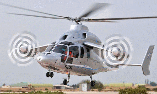

Я думаю, что пока вы докапываетесь до "истины", другие уже используют её вовсю: http://ru.wikipedia.org/wiki/Eurocopter_X3

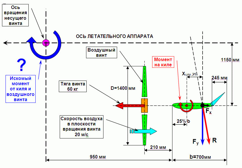

Вы лучше объясните мне им форумчанам почему из всех расчетов пропала сила Fx, да она никогда там и не была. Но сила сопротивления есть и она различна при различном качестве поверхности и направлена не в благоприятную сторону.

Это у Вас она "пропала", и Вам ни кто не мешает её добавить. Какие проблемы в том, что бы найти силу сопротивления, плечо относительно оси вращения винта и умножив одно на другое  получить момент?       P.S.    Только щёки надувать не надо.

Задачу в студию.
Собственно я не скрывал своей задачи. В общих чертах проблема была освещена в посте №1141 на странице 39 этой ветки.

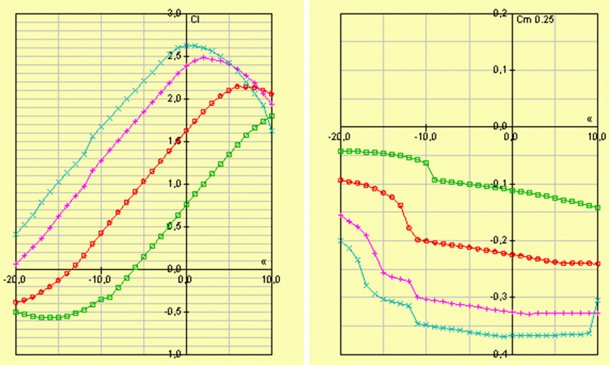

Ниже привожу схему компенсации (вид сверху) уже с размерами и параметры киля с отклоненным рулем.
Зеленые линии графика - отклонение руля 0 градусов, красные - 10, малиновые - 20 и синие - 25 градусов.
Несущий винт вращается по часовой стрелке при виде сверху.
Обдуваемая площадь киля 0,68 м[sup]2[/sup]
